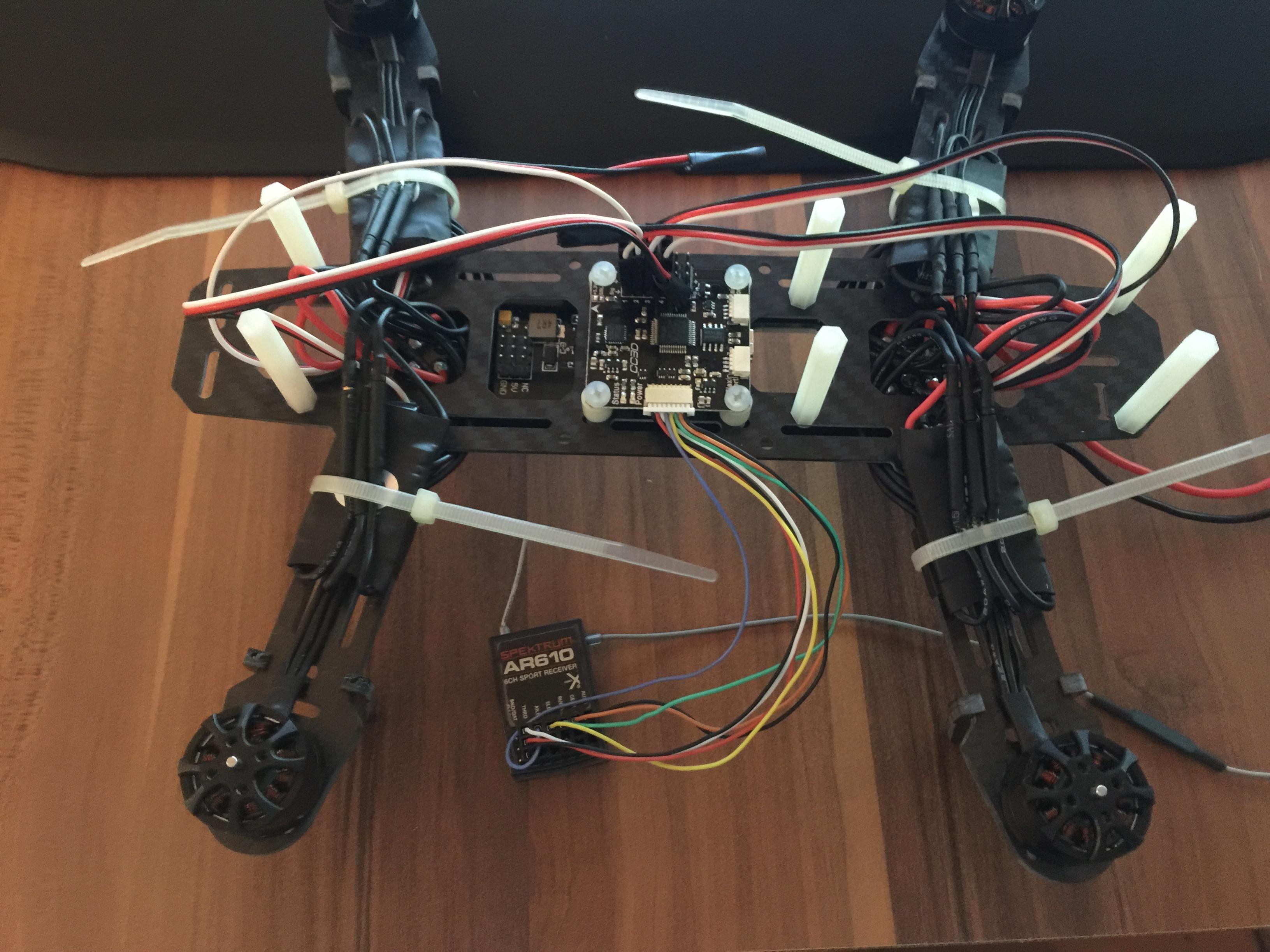

        Habe heute auch meinen zusammen gebaut:
        12A SimonK Regler
        1806 2300KV Multicopter Motoren
        CC3D
        Spekrum AR610 mit Dx9
        so und jetzt zu meinem Problem:
        Mit dem Programm OpenPilotGCS bekomme ich alle Motoren zum laufen, Verbindung mit Sender konnte ich auch herstellen und einstellen. Aber ich schaffe es einfach nicht ohne Rechner (also nur mit Sender) die Motoren zum laufen zu bringen. Habe jetzt die ganze Zeit schon recherchiert, aber leider nichts gefunden was mir weiter hilft. Muss ich vielleicht was besoneres am Sender einstellen oder habe ich was übersehen. Anbei ein Bild von der Verdrahtung.
        Danke schonmal im vorraus

          #2794
          Du musst das Gerät scharf stellen, ich kenne den CC3D nicht, beim NASE32 leg ich das auf einen Schalter. Geht wohl auch über Knüppel Stellungen aber die müssen auch erst aktiviert sein damit die FC darauf reagiert. Schau mal so unterschiedlich dürfte das nicht sein.

            #2795
            Was hast Du als Arming eingestellt? Klingt so als wenn er nicht armen würde.

                #2797
                wie mach ich das?

                            #2803
                            wie mach ich das?
                            Im letzten oder vorletzten Schritt des Setup Wizards der Open Pilot Software kann/muss man es einstellen, Standard ist disarmed (da bekommst Du ihn auch nicht "scharf gestellt").
                            Du kannst da wählen ob Gasknüppel links unten, rechts unten, etc., zum "armen" benutzt wird.
                            Dann muss der Quad mit der Funke "gezündet" werden (entsprechend Knüppel für ca. 3 Sekunden glaube ich, in die Position bringen, die du vorher eingestellt hast).
                            Das CC3D blinkt langsam blau und grün, wenn er im "standby" ist, fängt schnell an zu blinken vor dem "armen" und nach dem "scharfstellen" blinkt er langsam grün, dann kannst Du erst Gas geben!
                            Viel Vergnügnen damit!
