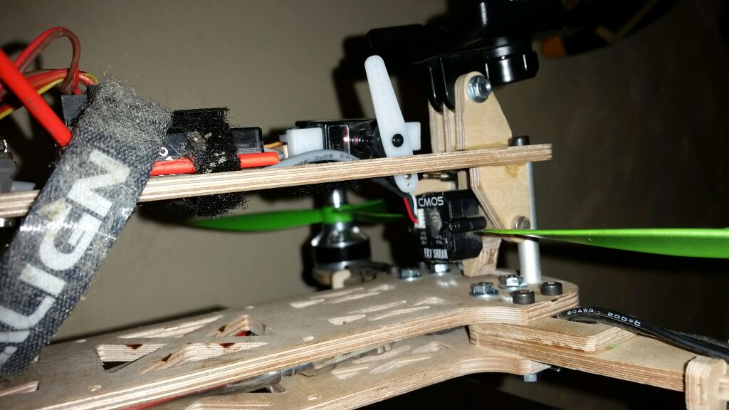

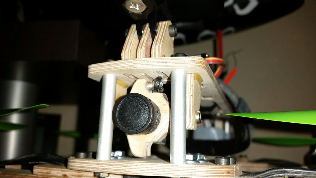

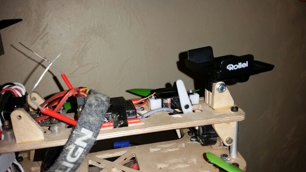

        Hallo zusammen, so habe ich das mit der beweglichen FPV-Cam gelöst.
        Angesteuert ist sie momentan nur über einen 3 Stufenschalter (tief/mitte/hoch) um fixe Positionen zu haben und sich daran zu gewöhnen. Im nächsten Step wollte ich dann die Steuerung der Cam-Neigung der NanoWII überlassen. Es ist schon sehr angenehm beim Heizen die Cam auf der oberen Position und für Präziseres fliegen dann wieder normal also gerade zu haben. Ich bin gespannt ob die automatische Neigung nochmal angenehmer ist oder eher stört da man das Bild nicht genau zuordnen kann.
        Viele Grüße
        Stefan
        Think positive, fly negative ;)

            #4970
            so, bin langsam auch wieder da.
            tach racer, ......
            wow, n holzquad, aber die fpv lösung ist schon tricky.
            wie schwer ist das teil?
            wäre das nichts für binolein, da mal was aus carbon zu bauen?
            schönen abend und beste grüße

                      So wie auf dem Foto aus 4mm Flugzeug Birkensperrholz 8 lagig mit
                      2206 2000kv motoren
                      18amp kiss
                      6x4.5 x3 luftschrauben
                      Pan ? Miniservo
                      6tvl cam
                      Fpv Sender
                      NanoWII
                      Etc ...
                      420gr
                      Mit 3S 2400mAh 20C Hacker
                      620gr
                      es ist aber gewichtstechnisch noch Spielraum nach unten und bisher ist er auch sehr crashresistent
