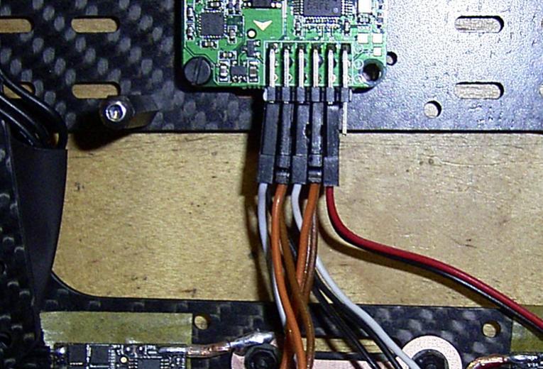

                  Auf dem Foto dass du gepostet hast sieht es beim Ausgang 1 so aus, als ob du das negativ-Signalkabel dass vom Kiss kommt an den Plus am naze angeschlossen hast. Genau kann ich es aber nicht sehen.
                  Was raucht den überhaupt ab an den Kiss? Die Fets, der IC oder was anderes?

                    Da hast du dich verschaut, mit der Verkabelung passt alles, hab zig mal alles kontrolliert!
                    Ich glaub es sind die FETs, die 6 Stk. nebeneinander, wo Rauch aufsteigt!
                    Ausserdem hab ich auf Ausgang 1(Motor 1) noch nie Probleme gehabt, bis jetzt!
