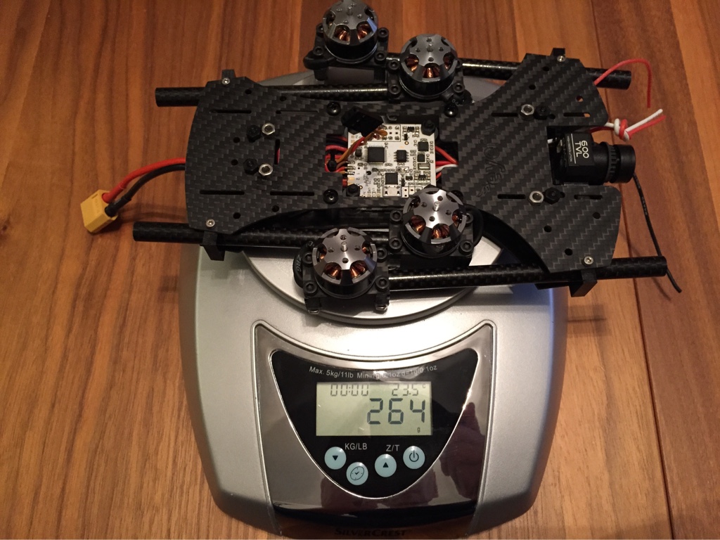

    So...Frauchen hat Mädelsabend...Zeit zum Weiterbauen
    Mann...wirklich sehr wenig Platz in dem Frame...
    Ist er wenigstens leicht?
      #1922
      Bis jetzt 264gr.
      Mal sehen...

        Was fehlt noch?
        264 plus ~130 für den Akku sind schonmal 394gr.
        Wenn nicht mehr all zu viel dazukommt passt das denk ich.

            Nee...FPV-Sender, Sat-Empfänger und LiPo kommen mindestens noch dazu.
            Optional dann OSD und Mobius.
            Mal sehen, wo ich dann am Ende gewichtsmäßig rauskomme...

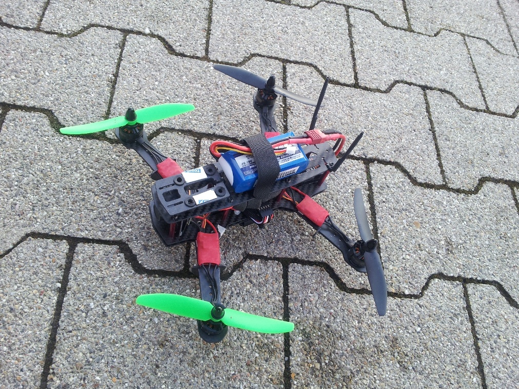

                        möchte mal mein Setup mit ca. Preisen (inkl. Zoll) vorstellen und ein Vid vom heutigen 2. Flug im Freien posten. Einstellungen habe ich bisher nur im Wohnzimmer gemach. Fliege nur im Acro Mode.
                        ZMR 250 - 20.-
                        Acro Naze32 - 20.-
                        Afro SimonK 12A ESC - 32.-
                        DYS 1806 2300KV - 32.-
                        Gemfan 5x3 - 2.-
                        In Summe ca. 110 .-
                        FPV ist noch nicht in Betrieb.
                        Der Racer funktioniert super. Für die Preise geht das ding schon richtig gut. Das reicht für FPV-Race locker. Mit GoPro und 2200 3s ist die Steigrate nicht mehr der Burner Ist eigentlich wie Heli fliegen. Ich war erstaunt wie wenig eigenstabil der Quadro ist. Mehr wie ein Heli als eine selbst stabilisierende Drone.
                        Werde demnächst vielleicht noch Kabel sauber verlegen, Boden mit Spacern erhöhen und die Regler dazwischen positionieren.

                        Video ist unbearbeitet, ohne Musik. Sorry.
