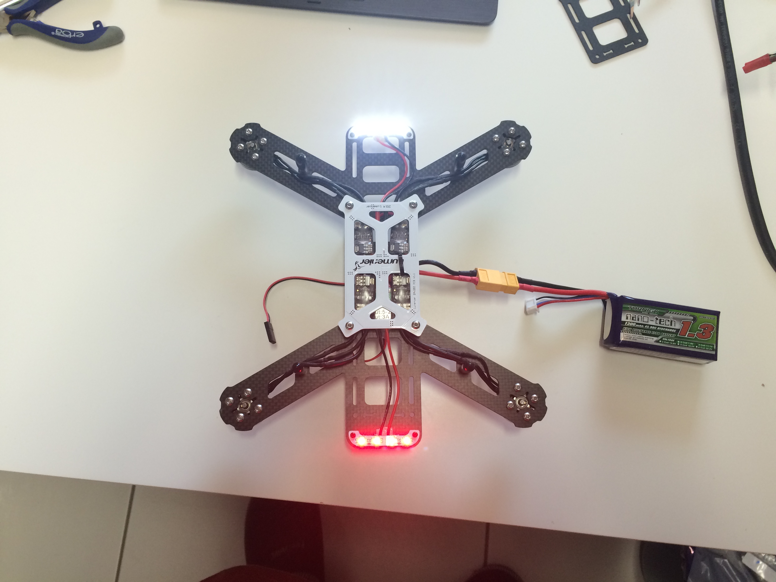

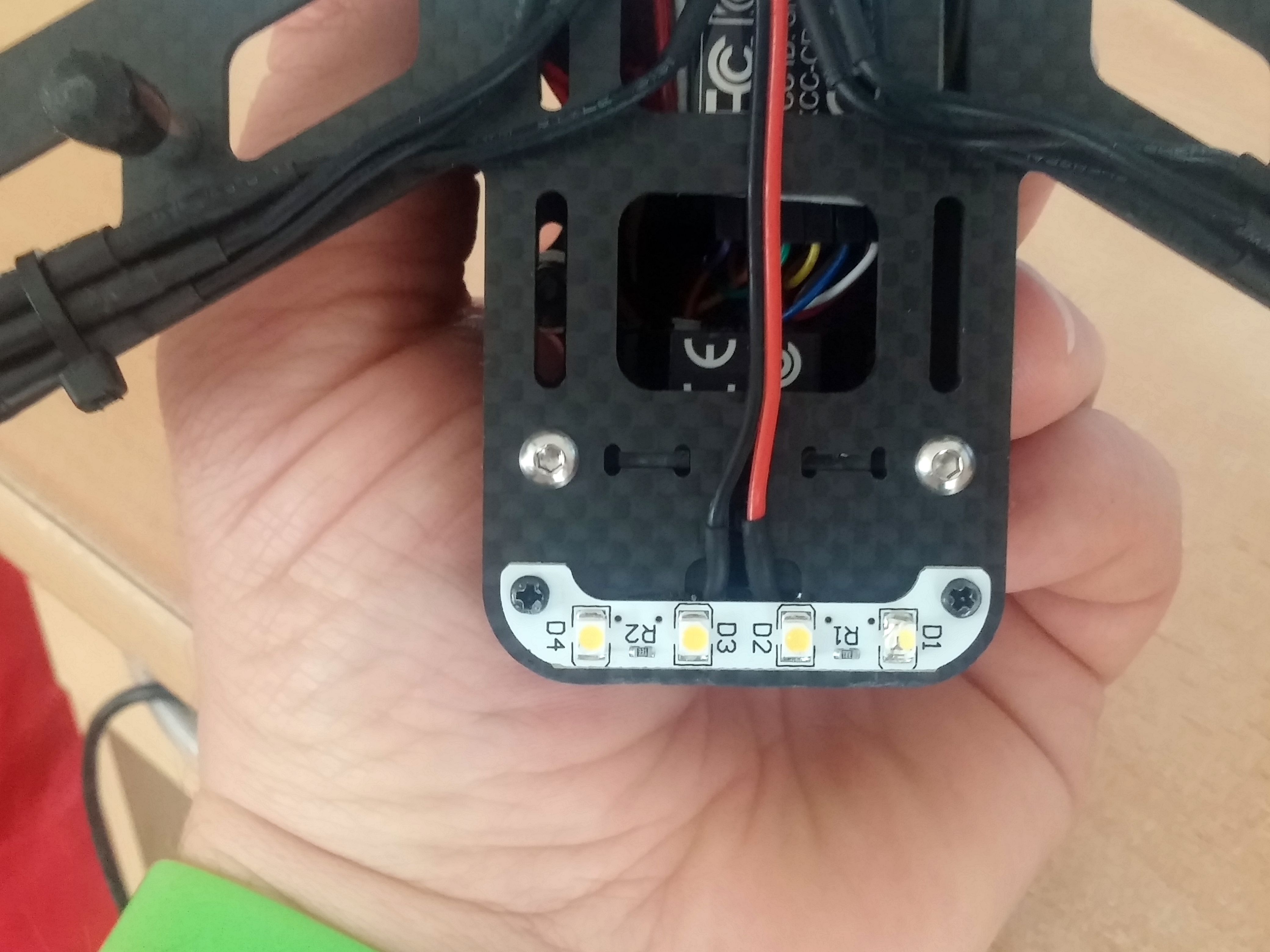

        Bissal was ist wieder gegangen. Regler / Motor Verkabelung soweit fertig. Schaut sauber aus (bin ich ein bisschen stolz auf mich ).
        Mit Beleuchtung (bei den roten LED´s kommen noch RGB hin):
          #3304
          Manni1983
          Du hast deine Bodenplatte falsch rum. Die Ausfräsungen müssen nach unten ist für die Lötstellen der Led gedacht.
            #3305
            Ich geh wieder basteln....Danke!
            PS: Hab nochmal drüber nachgedacht. Der Aufwand steht glaub ich nicht dafür....
            Zuletzt geändert von Manni1983; 27.02.2015, 12:53.

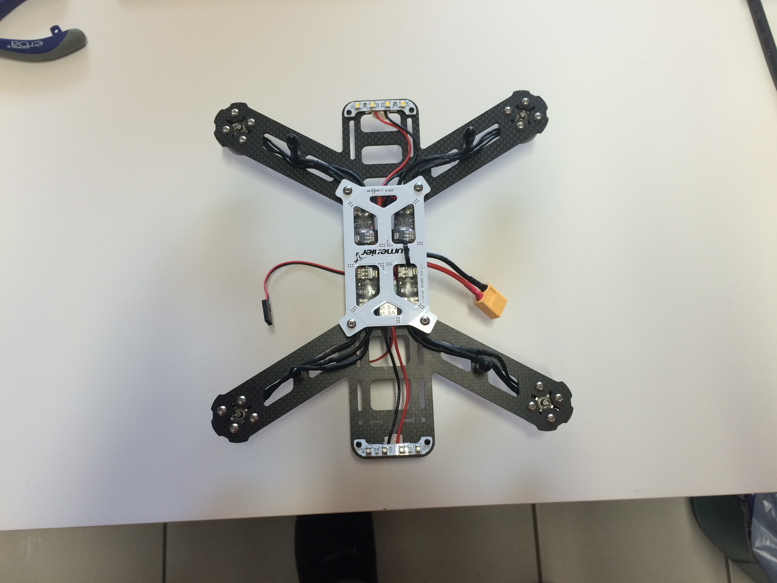

                    Schaut gut aus der frame!
                    sauber gemacht !
                    evtl nioch mit mattschwarzer sprühfarbe die PCB lacken ?! oder alles in weiss schwarz aufbauen. is bestimmt auch nett.
                    ich bastel grad noch ne schwarz gelbe version vom ZMR 250 auf
                      #3310
                      Danke, danke! Mir gefällt das weiße PCB im Kontrast zum Carbon ganz gut.
                      Bissal ärgerts mich, dass ich die Bodenplatte verkehrt rum verbaut hab. Zum Drehen müsst ich nochmal komplett alles zerlegen. Ich glaub, dass ich das so lasse. Bei den 2 hinteren Motoren muss ich noch mal die Phase durchtauschen, laufen verkehrt.
                      Naze hab ich auch schon auf Cleanflight geflasht. Motoren laufen mit Motortestfunktion - schon mal gut. Signale von der Fernsteuerung kommen auch an. Nur rühren sich die Motoren noch nicht, wenn ich mit der Funke Gas gebe. Liegt vermutlich daran, dass ich die Regler noch nicht angelernt habe bzw. noch nicht ganz dahinter gestiegen bin.
