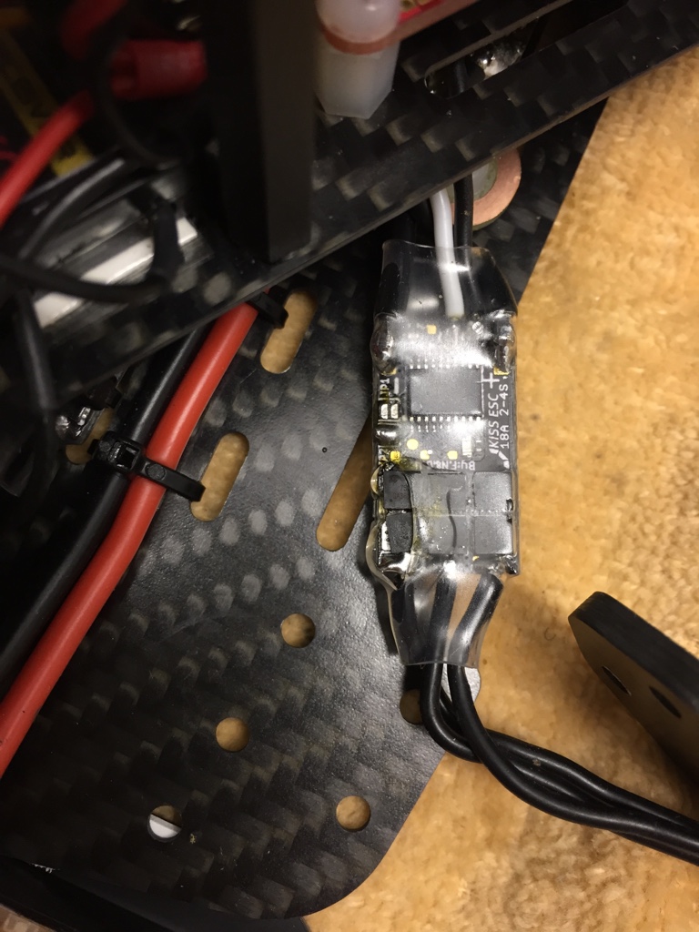

          muss leider was Komisches berichten...hab grade im Keller nen kleinen Testschweber gemacht und bin dabei in den Wäscheständer geraten...ok, war schon ein kleiner Crash.
          Ein Prop ist draufgegangen und die hinteren Motoren waren kurz blockiert...
          Dann wollte ich testweise wieder Armen und der hintere, rechte Motor hat nur gezuckt und ein kleines Wölckchen erzeugt...es ist ein T-Motor MN2204-2300...also kein Billig-Teil
          Hab den Hammer dann zerlegt und das KISS-ESC hat dann so ausgesehen, wie auf dem Foto...abgebrannt...

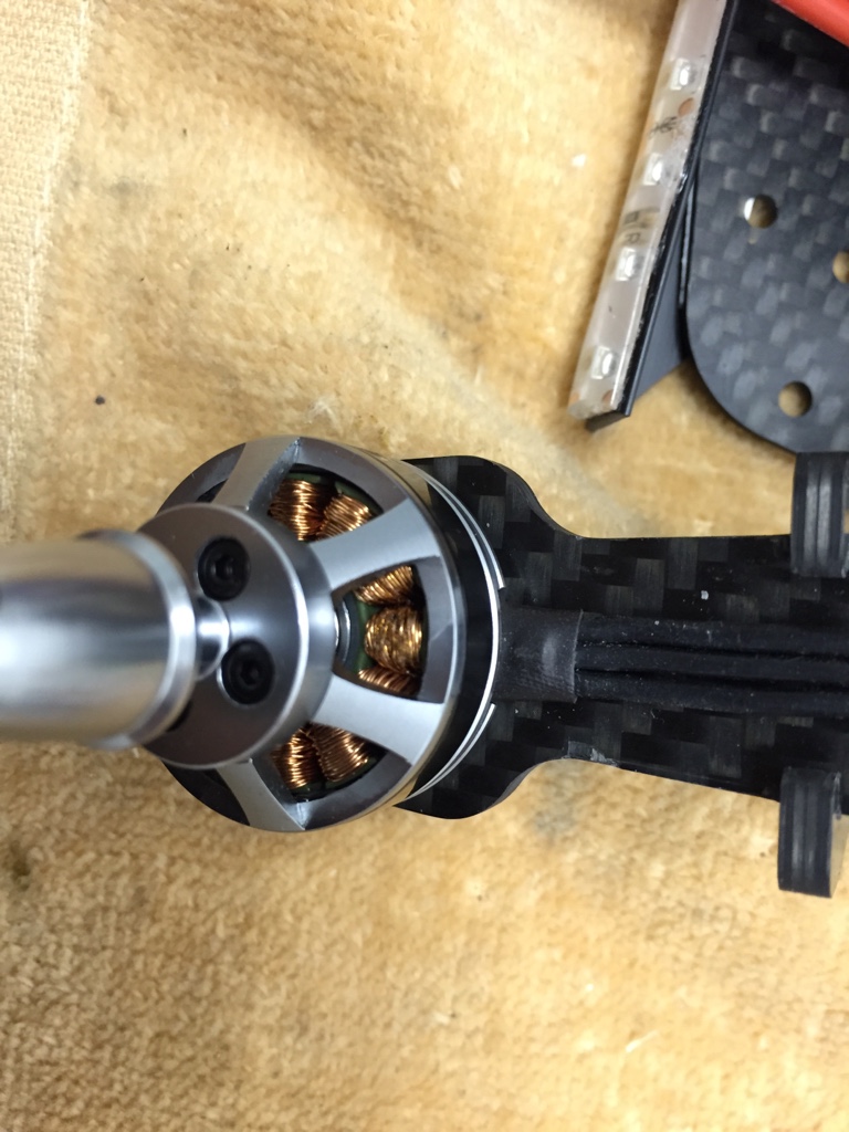

          Also find ich schon ziemlich mau...das ein hochwertiges KISS-ESC nach kurzem Motor blockieren (<5 Sek.) abraucht...und ebenfalls mau das mir beim späteren Testen und der Fehlersuche auch noch die Motorwicklung - wahrscheinlich aufgrund des defekten ESC´s - durchgeschmort ist...
          Naja...Shit happens...ich hoffe, das war ein einmaliges Vorkommnis...

            Snake,sicher dass der Regler den Motor gekillt hat?
            Normal ist: Motor bekommt einen ab-Welle Krumm-Magnete schleifen am Stator/Wicklung beschädigt-ESC versucht kurzgeschlossene Wicklung anzutreiben-Mosfets rauchen ab.
                Nein...bin ich mir natürlich nicht...
                Ich dachte, das ESC war der Auslöser, weil der Motor erst auf der Werkbank beim nachträglichen Testen zu rauchen angefangen hat...
                Der Motor dreht aber noch sauber, wenn man ihn von Hand bewegt...
                Also falls die Welle krumm sein sollte, dann zumindest nicht so krass, daß man es beim Drehen mit der Hand merken würde.
                      ßhnliches habe ich bei einem selbstgewickeltem Pyro mal gehabt...
                      Wicklung und/oder Magnet hat eine Macke,Regler versucht dennoch über die Wicklung die Glocke/Magnet zu drehen und erhöht drastisch den Strom-Lack brennt durch und sofort danach Kurzschluss-Wicklungswiderstand verringert sich schlagartig währen ein hoher Strom vom Regler anliegt-Regler raucht ab.
                      Den Motor kannst du ja mal zerlegen,evtl hat sich ein Magnet gelockert,muss nicht immer eine krumme Welle sein

                          Das ist ja sch..... Snake.
                          Blockierten Motor kann man in aller Regel bei nem getöteten Kiss ausschließen, da sich der Regler nach ein paar Sekunden abschaltet!
                          Sehr merkwürdig!
                          Da hast einfach Pech gehabt und ich denke/hoffe das dies nicht der Regelfall ist!
                          Da hätte ich ja schon alles komplett erneuern müssen, wenn das nach jedem Crash so wäre!!
                          Ei drüber, neuen Kiss und Motor rein und wie Uija schon geschrieben hat - draussen ist es ungefährlicher
