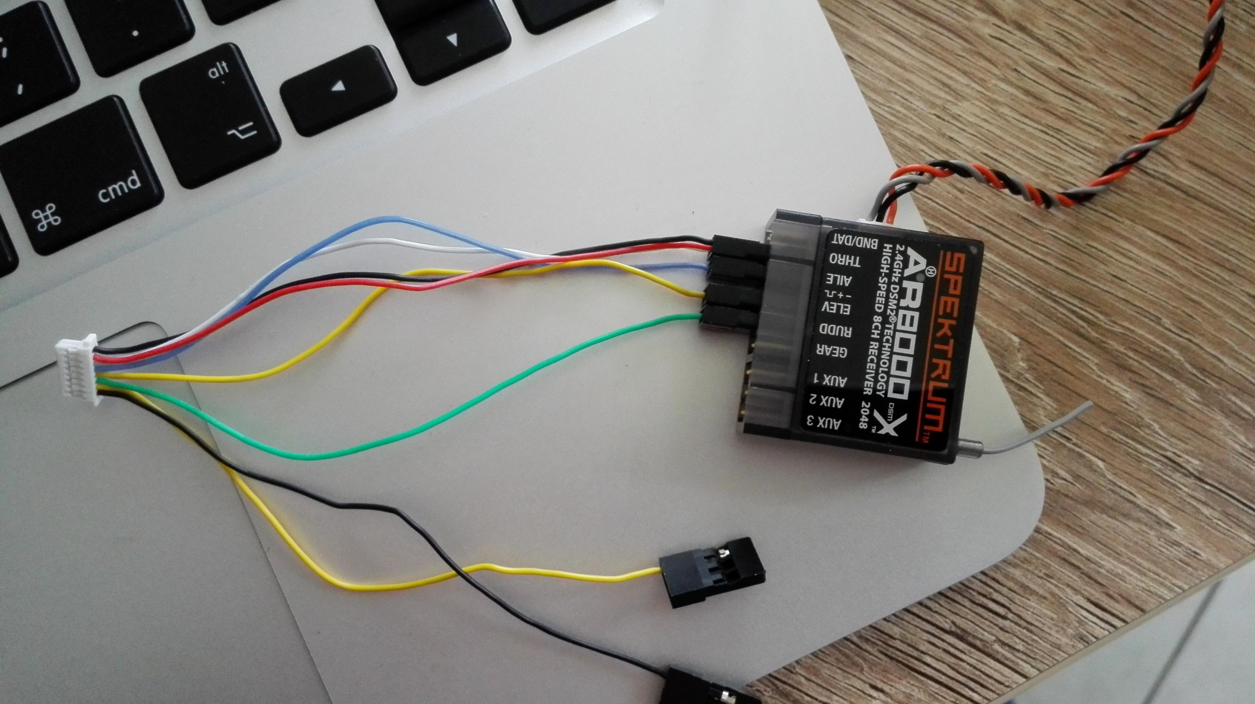

            kann mir mal jemand mit der Belegung zum Empfänger helfen (CC3D)?
            Ich habe leider nicht die gleichen Kabelfarben wie im Wizard.
                Egal einfach einstöpseln die Zuordnung erfolgt dann im Wizard.
                        Wenn Du nur nenn Sat dranhängen willst, kann ich Dir heut am Abend eine Beschreibung machen und ins Forum stellen.
                        Vorausgesetzt Du bist bereit ein bissl zu löten
                        LG Miky
