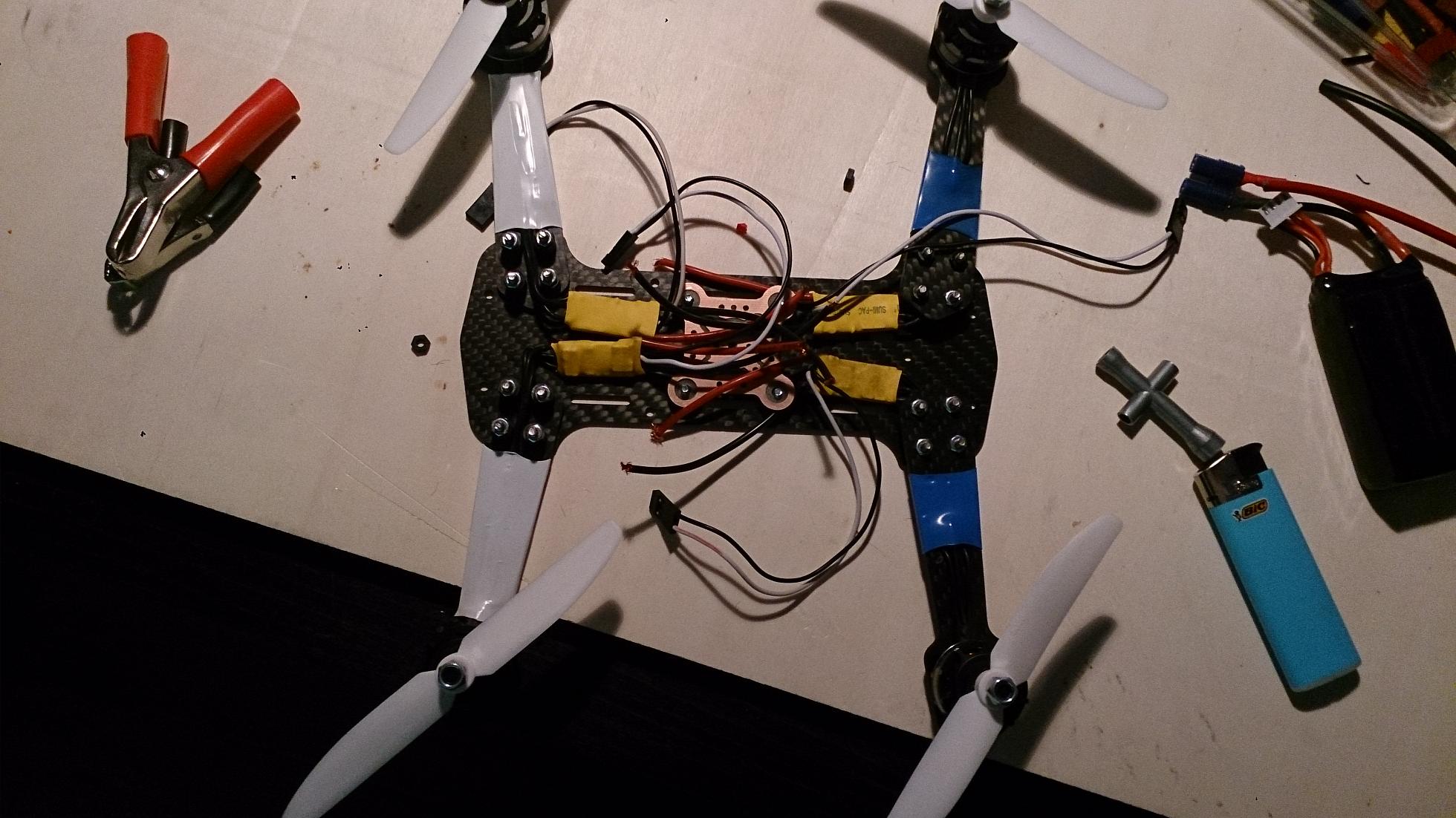

      Danke allen Beteiligten hier, allen voran Snake und Binolein.
      Hier entstehen nun definitiv auch zwei Stück. "Operation Kiss Esc" soweit erfolgreich (mann sind die klein, ich hätte sie bei Erhalt der Lieferung beinahe mit dem Verpackungspapier in den Müll geworfen und hatte echt Bammel beim Löten), nun ist aber erstmal Pause bis Naze und FPV-Zeugs vom HK eintrifft... Die Goggles sind auf Back Order
