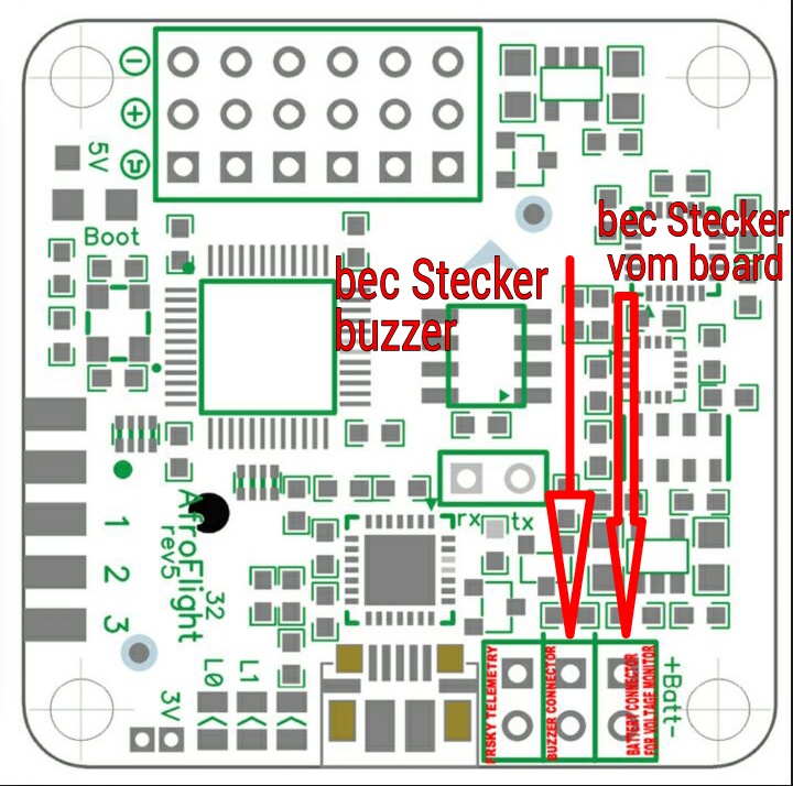

                              Ich verwende einen 5v buzzer. Zum einen für lost Modell über aux3. Failsafe, trimmen piept er und bei initialisieren und trimmen. Kann ich nur empfehlen
                              Anschluss am naze32 wie folgt.

                                Gute Idee...hab auch nen Buzzer, aber noch nicht installiert.
                                Das Ganze haut natürlich nur hin, wenn das Model noch mit Spannung versorgt ist...wenn der LiPo reusfliegt ist´s vorbei...
