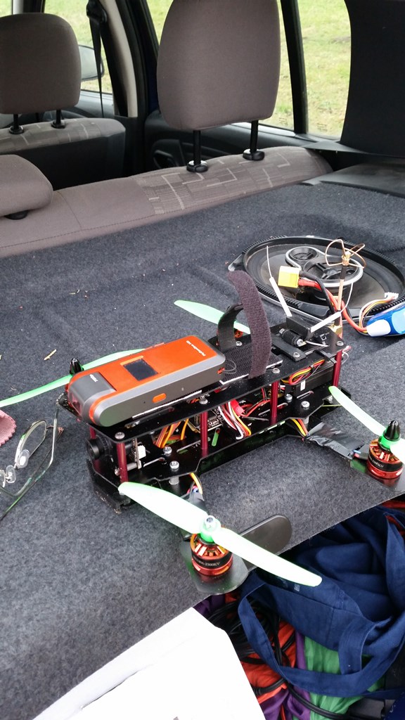

        Abend Piloten
        Hatte heute bei meinem 3 FPV Flug eine Kamera dabei.
        Bin mit Horizon Mode geflogen. Der gibt mir ne Gewisse Sicherheit.
        Aber richtig heizen puhhh das kann dauern
        mein 3 FPV Flug mpeg2video - YouTube
        Grüße Norbert

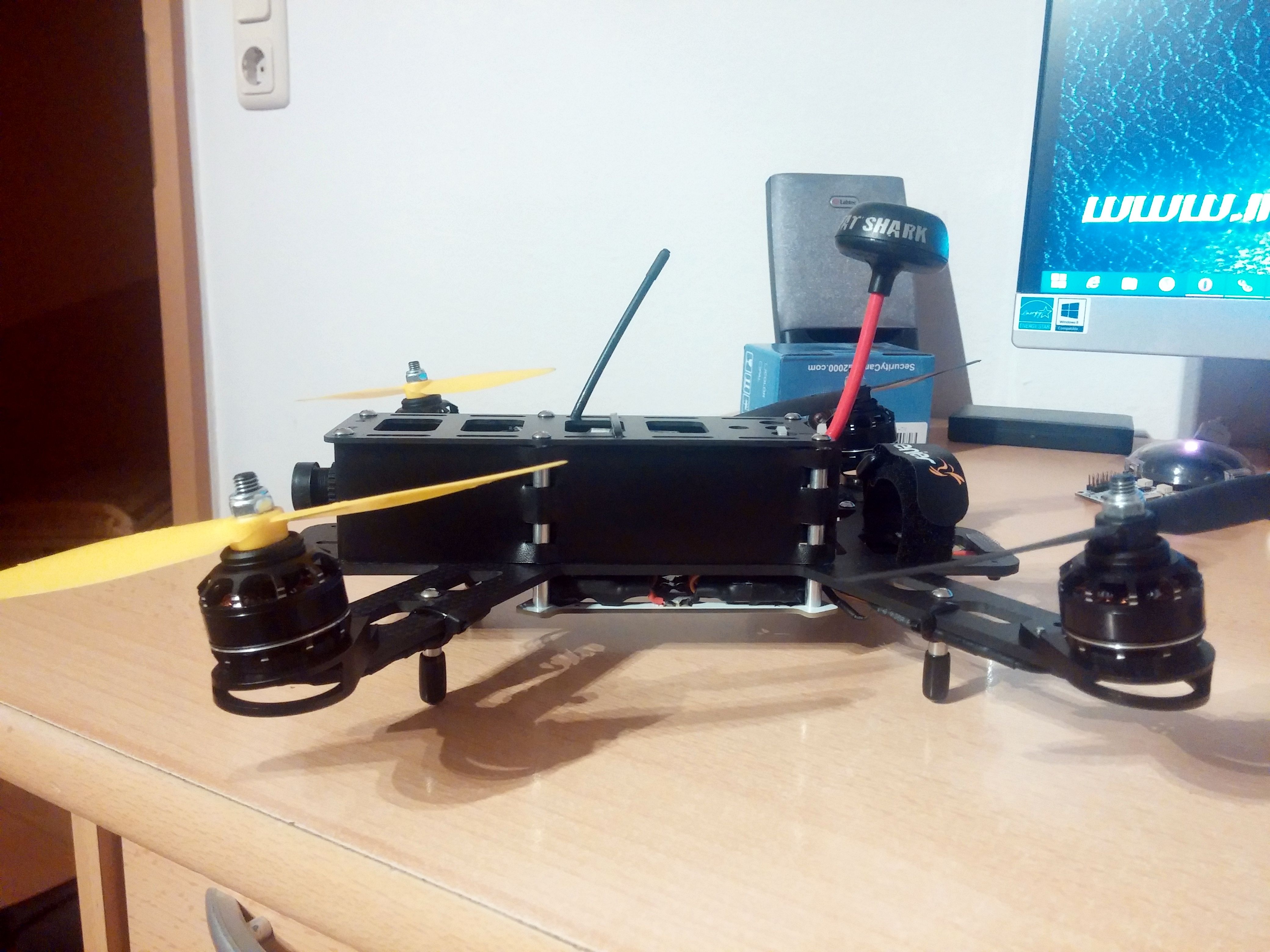

              So heute hat der Postbote endlich meine Teile von Getfpv gebracht für den QAV250. Macht sich gut die schräge Lage der Motoren muss man bei der CC3D nur eingeben -10 grad bei Pitch fertig. Hoffe morgen ist mal Wetter zum fliegen. Was fliegt ihr an Dualrate und Expo bei den Minis? Hatte bis jetzt immer 100% Dualrate und 10%Expo. Jetzt habe ich gelesen das die Cracks nur 50% Dualrate fliegen und bis zu 75% Expo. Werde ich Morgen mal probieren im Manuellen Mod.
