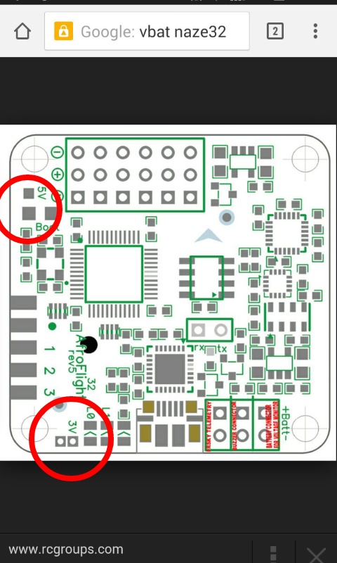

        Ich meinte nicht die Versorgung, sondern die Ansteuerung der Farben.
        Die LED´s selbst benötigen eine 5V-Versorgung. Die Farben kann die NAZE32 über eine Steuerleitung ansteuern. Voraussetzung ist die Cleanflight-Firmware.

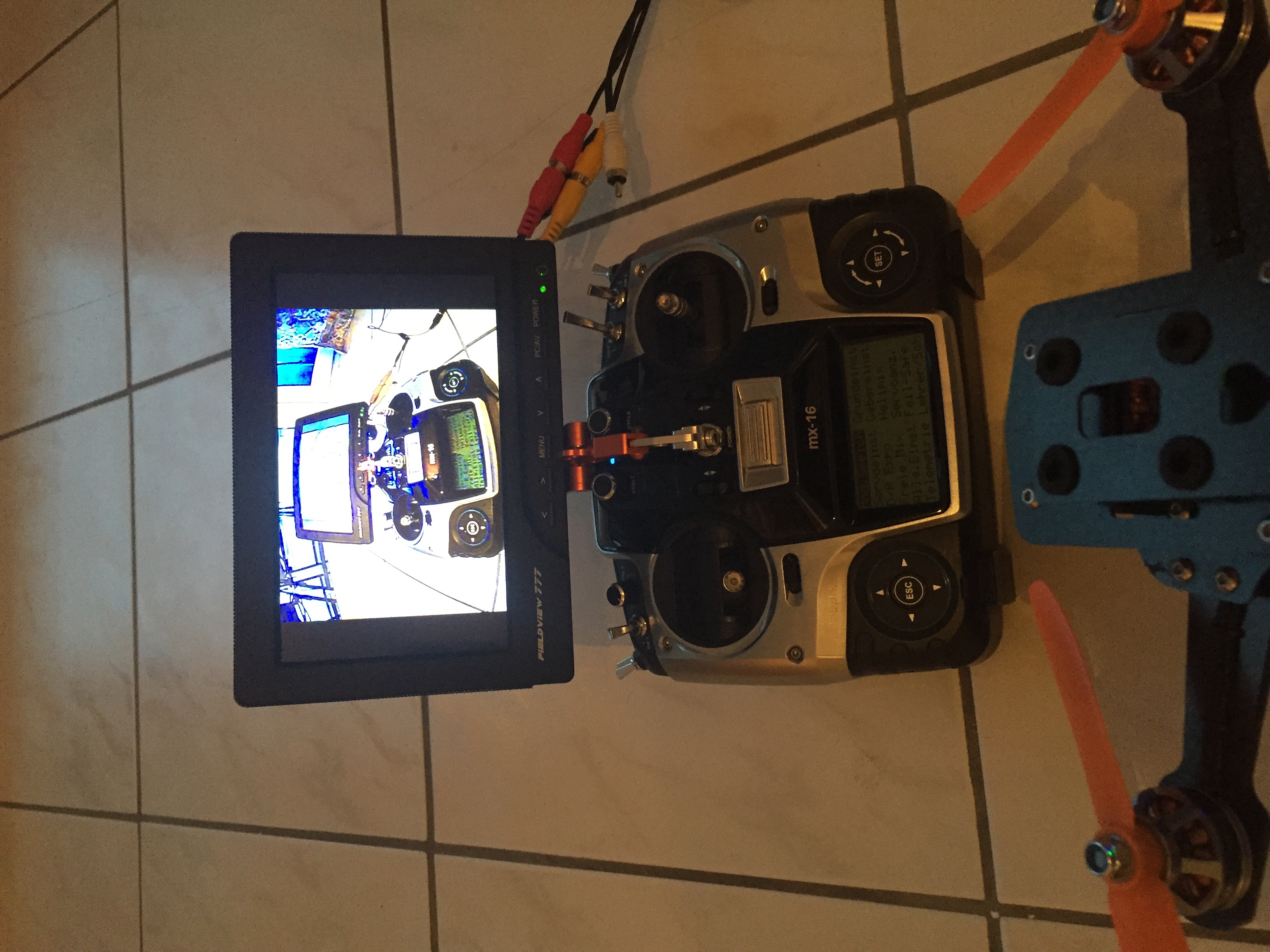

          So, der Monitor von HK ist angekommen und befestigt!!
          Macht wirklich einen super Eindruck für 69€.
          Die Halterung von Tarot passt genial und ist einfach zu installieren.
          Bin mal auf den ersten Flug gespannt, vielleicht gibts ja morgen ne kurze Schneepause!

              sieht gut aus der moni, hoschie. willste fpv darüber fliegen?
                #2542
                Wills mal probieren! Hab bis jetzt immer die Brille genutzt! Mit der gehts super, aber ich bin da immer total abgeschalten und nehme nichts anderes mehr wahr!
                Für des Geld ist es OK und falls es mir nicht gefällt, wird's ein Zuschauermonitor - falls mir jemand zuschaun will!

                  Ich fliege auch mit einem 7 Zoll Monitor.
                  Das klappt sehr gut.
                      Pin 4 ist die Steuerleitung an der Naze da wird auch 5V geschaltet

                                Hallo. Ich habe LED Streifen zulässig Bis 12V um aber diese nicht zu bruzeln mit beispielsweise 4S Akku, habe ich einen regulator 12V besorgt. Jetzt weiß ich nicht genau wie ich das ganze anschließen muss.
                                Aber meine eigentliche Frage ist. Kann ich LED Streifen nicht direkt da am naze anlöten siehe Bild? Was hat es mit den freien Pins auf sich ....? Anscheinend hat ein Anschluss 3v und der andere 5v. Vlt weiß jemand konkret was das ist. Danke
