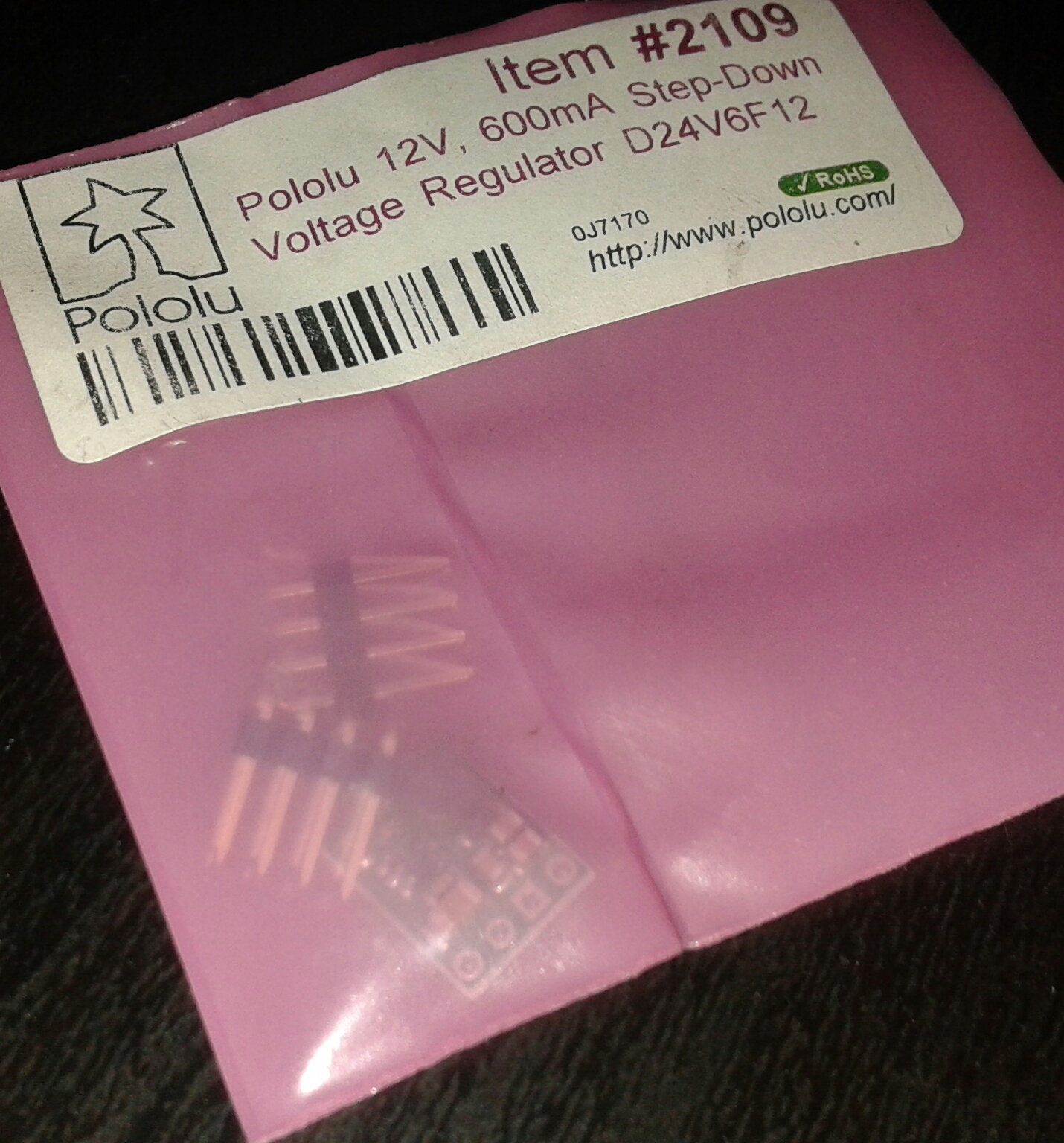

              Hallo, es handelt sich um solch einen Regulator und da ich gelegentlich 4s fliege und meine LEDs nicht durchschmorren sollen, brauch ich den. Nur bräuchte ich eure Hilfe, wie muss ich das ans naze anschließen? Hat das schon jemand gemacht und hätte evtl ein Schaltplan? Tante Google hilft mir diesmal nicht weiter.

                Das ist ein Step-Down-Regler für 12V. Den kannst überhaupt nicht sinnvoll ans NAZE anschliessen weil der nur Spannungen größer 12V auf genau 12V reduziert.
                Du hast aber an der NAZE keinen Ausgang mit 12V Spannung oder mehr
                Am besten Du legst direkt vom PDB/LiPo eine Leitung über den Step Down Regler und an die LED´s. Dann leuchten die halt immer bei 3S und 4S.
                Kannst ja z. B. noch ne Steckverbindung dazwischen machen, dann kannst die LED´s ein- und ausschalten - so hab ich´s bei meinem Hammer V3 gemacht.

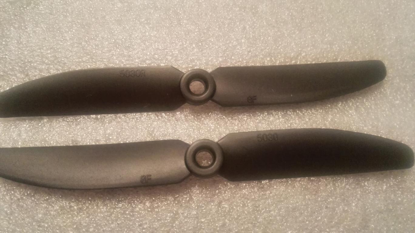

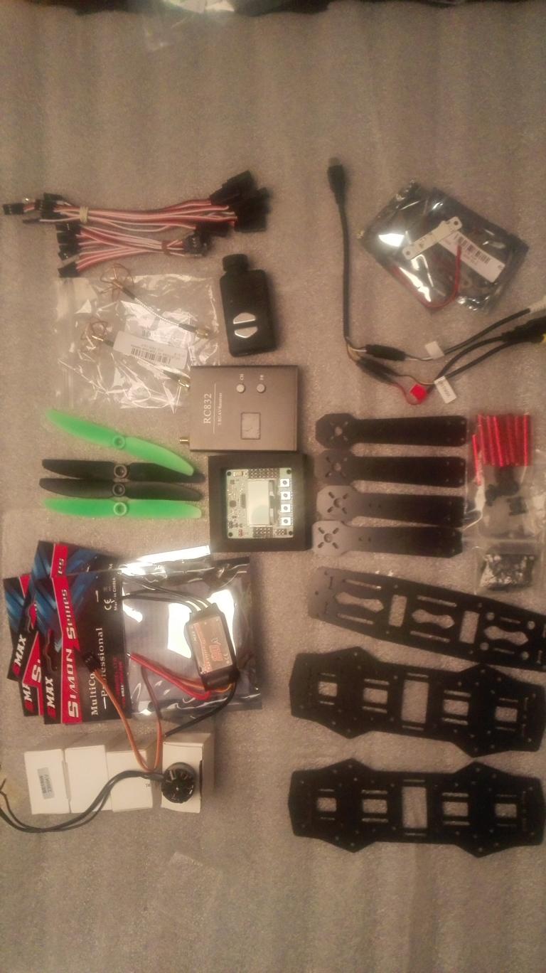

                  so endlich ...es fehlt nicht mehr viel ....
                  In der Hand sieht der ja recht klein aus - vor allem die Motoren .....
                  Und jetzt wie genau bauen ....
                  Ich denke mal das ist nach dem Board das 2te mal wo man nur nach persöhnlichen Geschmack und Einsatz entscheiden muß : Wo genau bringe ich auf dem Quad was genau unter und warum ...?
                  ...jetzt gehts los ich freu mich
                  ach ja - siehe Bild
                  auf den Rotoren steht 5030 und R5030 - R steht für revers ? also CCW (R5030 ist CCW)?
                  qx fpv2

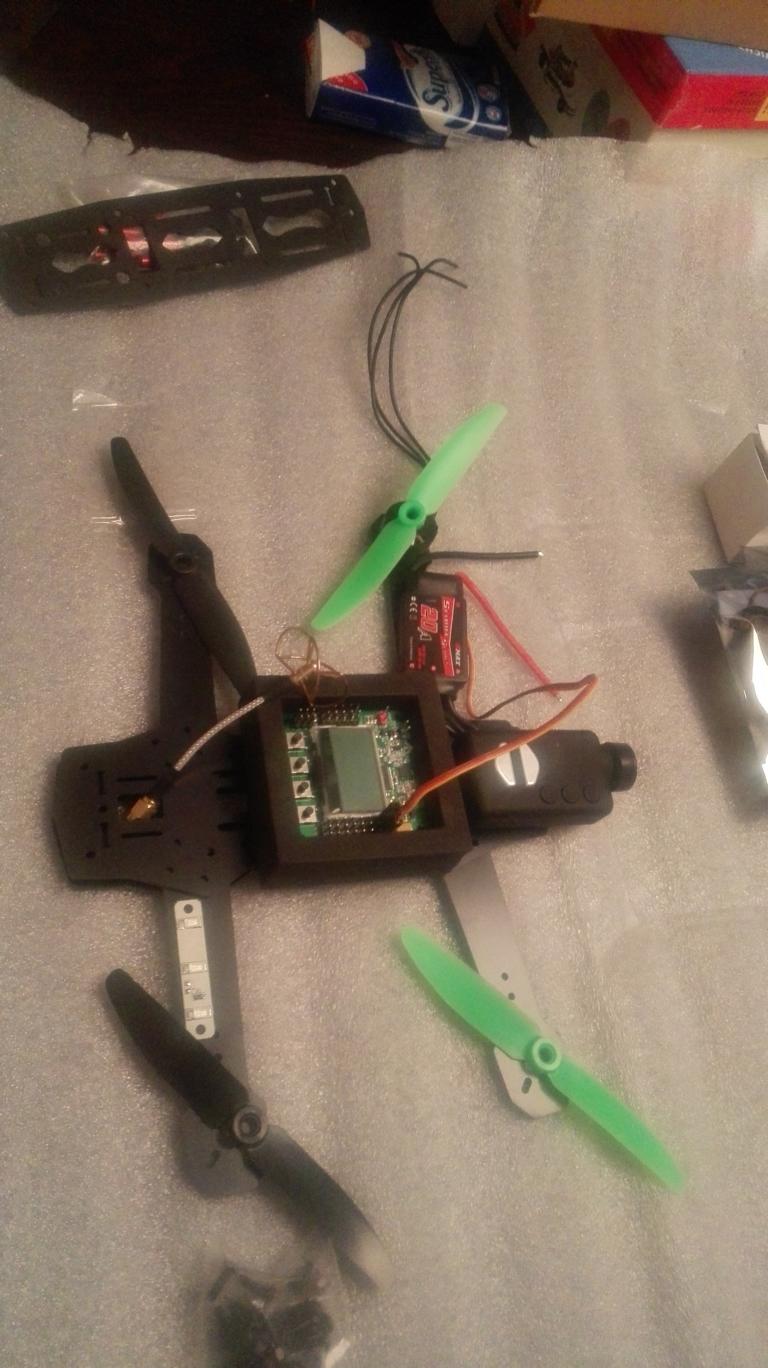

                    #2559
                    ..Bilder

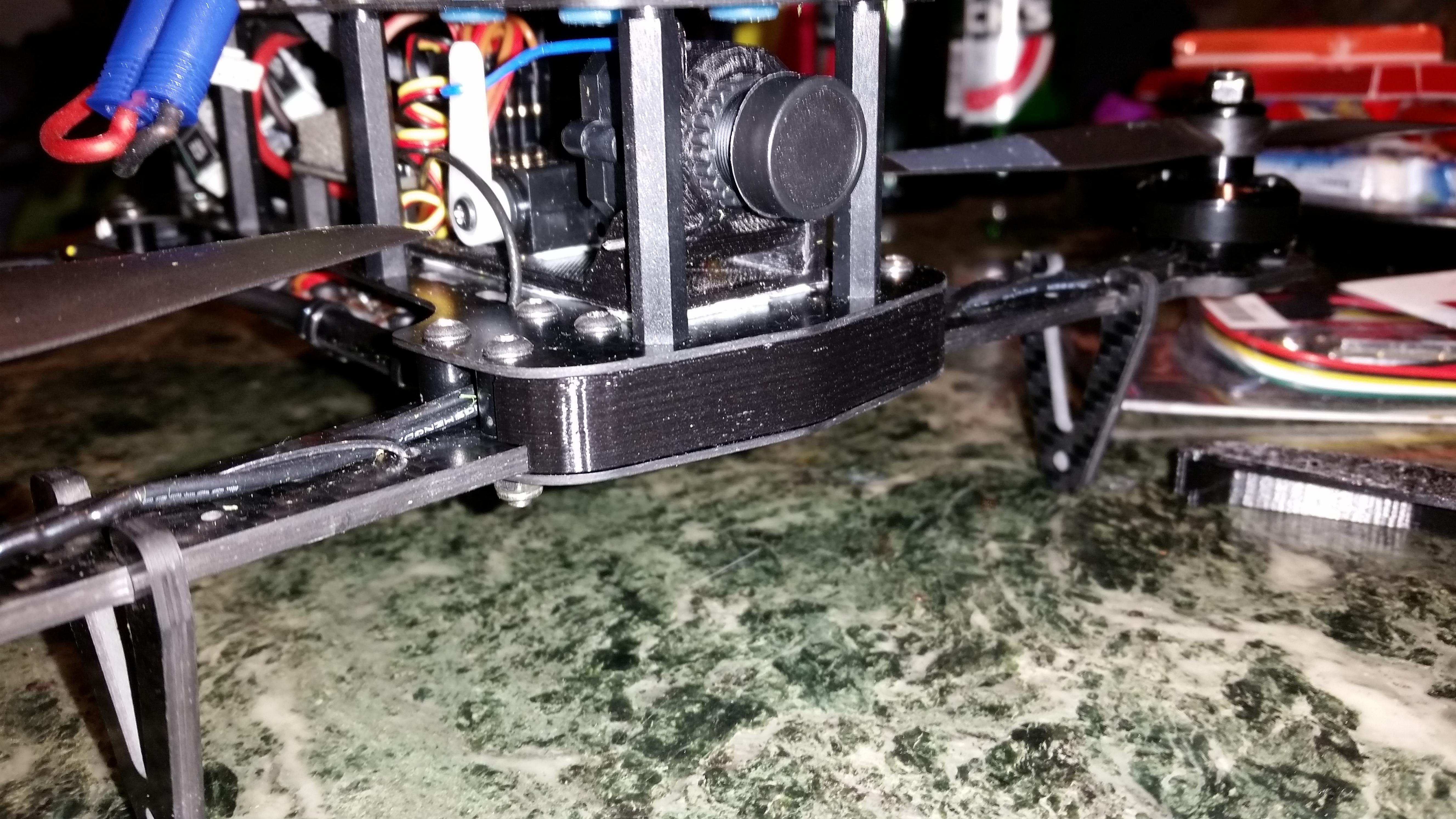

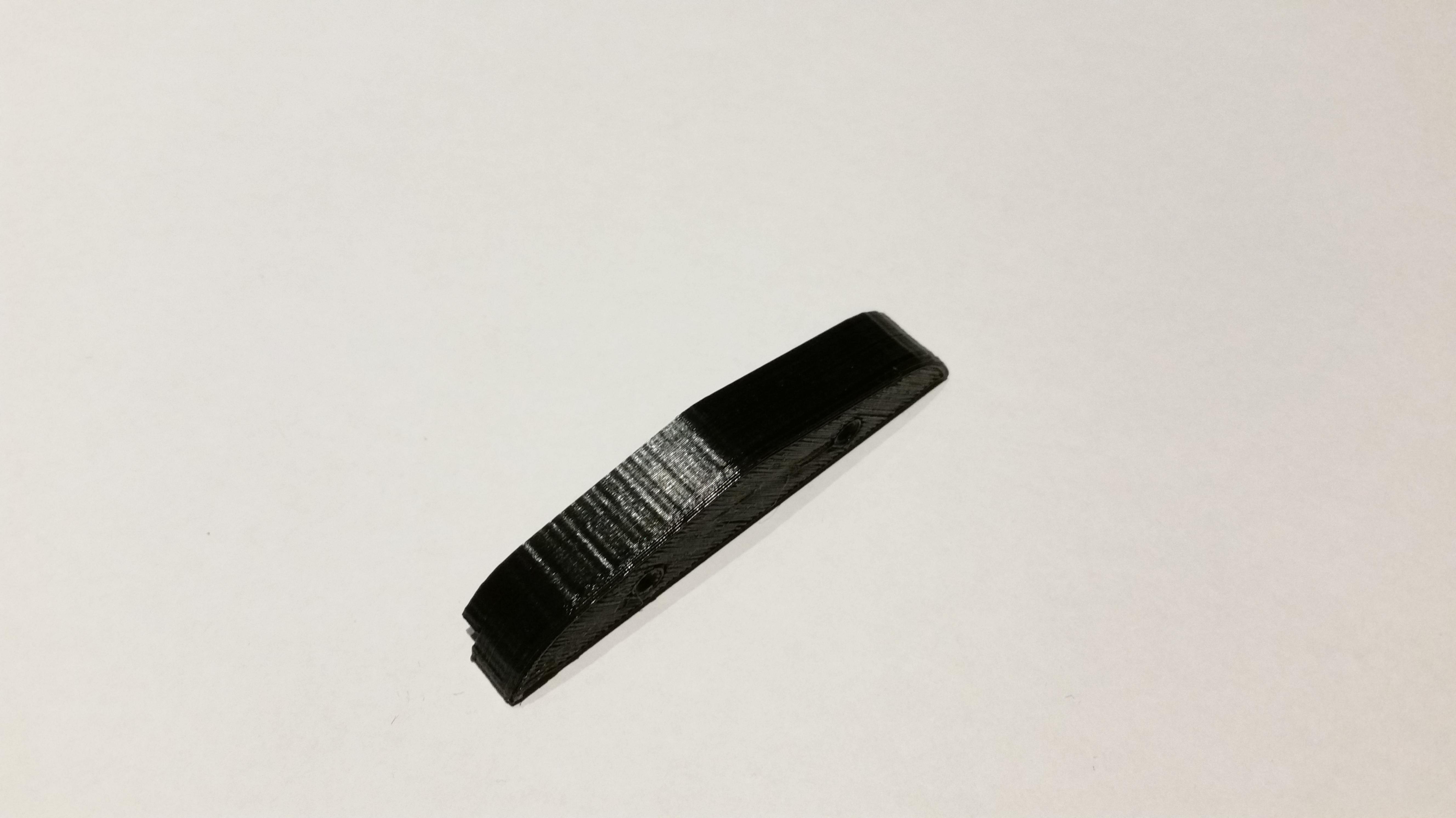

                              so, jetzt habe ich mir mal einen Super leichten LED Halter gedruckt
                                #2565
                                Schaut fein aus!
                                Was hast du da für ein Servohorn hinter deiner Kamera? Geht die bei Nick mit?
