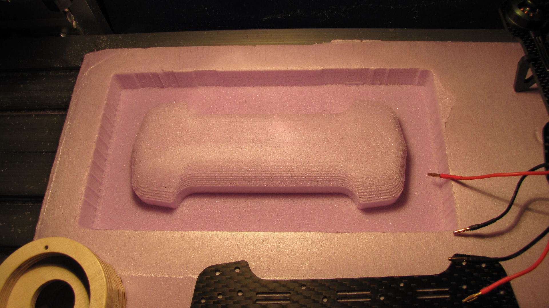

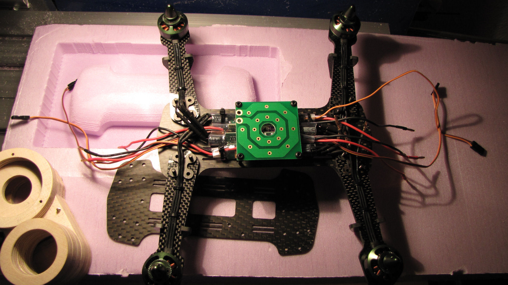

                      Ich habe meine Akkus für die Fotoknipse gefunden
                      Habe mal eine grobe Probefräsung in XPS für eine Tiefziehform für die Unterseite des Quads erstellt.
                      Und mal ein Bild wie weit das bei mir ist, ich muss noch ein paar Kleinteile fräsen. Die aller oberste Plattform wird nur so groß wie ich für das Lipo benötige. Und wie man sehen kann meine unglaublich langen Regler. Verkablung habe ich noch gar nichts gemacht, muss noch Kabel kürzen und die Goldis entfernen. Aber erst muss ich alle laufen lassen wegen der Polung.

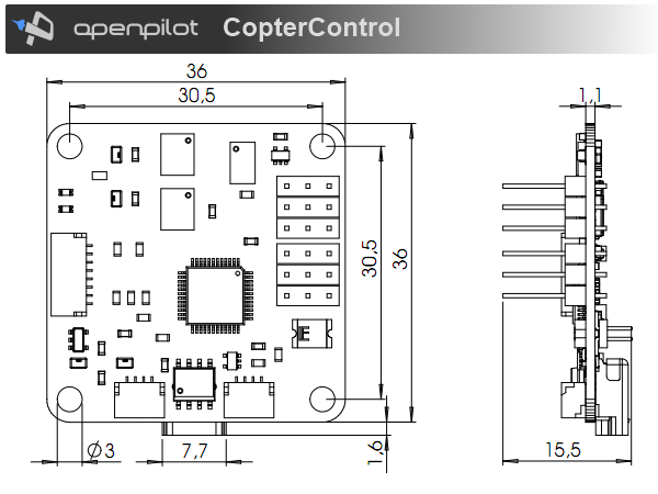

                          #912
                          @corradoman: Darf ich fragen, welche Motoren und Regler Du in Deinem Hammerhead verwendest? Und passt die CC3D von den Abmessungen in den Frame?
                                snake,
                                auf der von mir geposteten homepage habe ich ein bild mit abmessungen gefunden.
                                guckst du hier:
