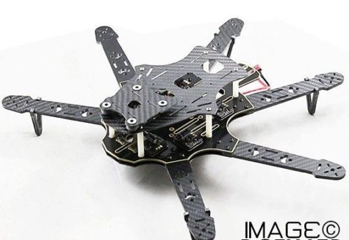

                    Sehr schön geworden dein Hammerhead. Jetzt werd ich fast rührselig hab meinen verkauft die Tage. Bin gerade dabei einen Mini hexa aufzubauen.
                        Aber ich kann ja schlecht noch einen kaufen...dann brauch ich echt ne Therapie
                        Klaus, nicht nur für das Regal bauen, auch fliegen. Mit dem Quad draußen zu fliegen ist nochmals ein Quantnesprung im Vergleich zum nanoQX. Bin auch gerade dabei den Hex aufzubauen, bzw. restliche Teile sind unterwegs, dann hat man wenigstens Ersatz und kann weiterfliegen, wenn man den ersten in den Dreck gesetzt hat. Therapie hat bei mir auch nichts genutzt.
