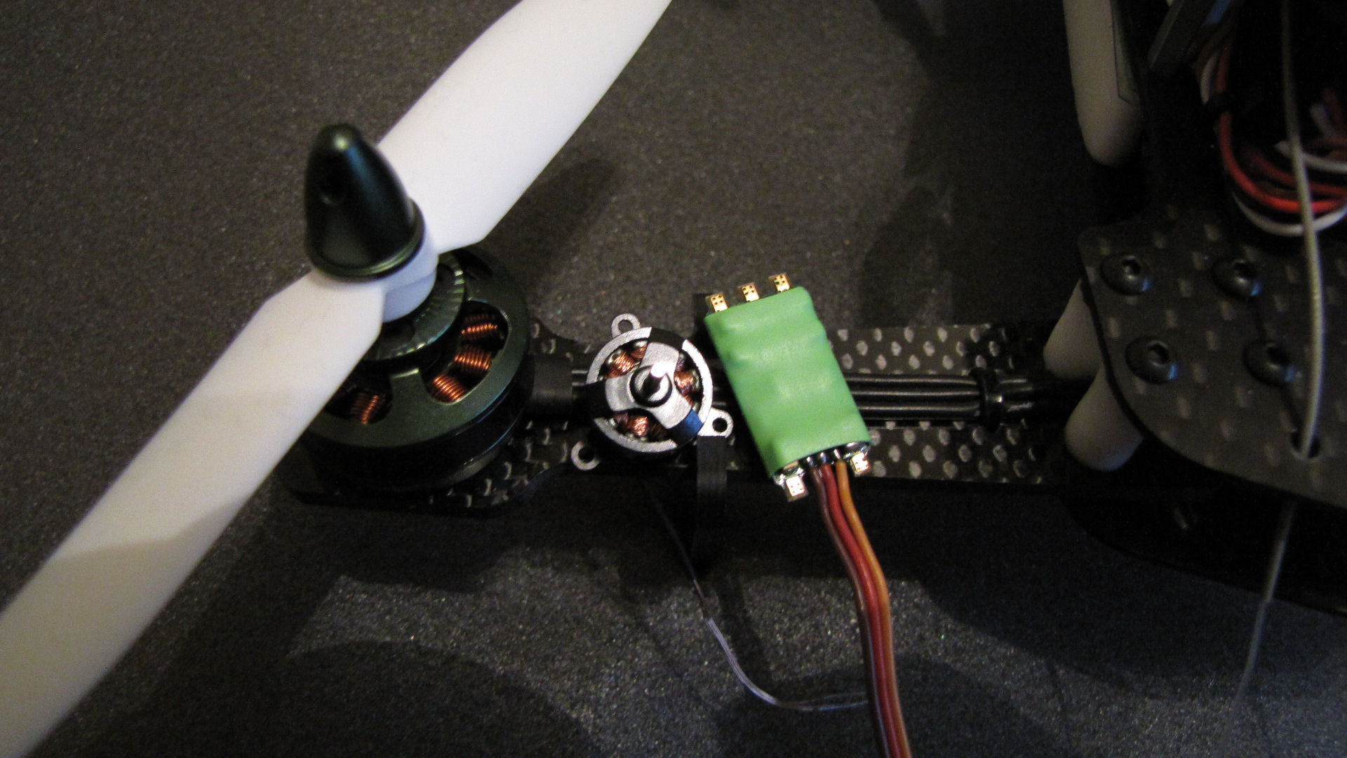

                                Ich hab die hier
                                Propeller Balancer magnetischer Aeronaut Propellerbalancer LITE MT, 1
                                Geht ganz gut!
                                Bei den HQ Props passts eh schon recht gut, daher nehme ich bei minimaler Unwucht ein feines Schmirgelpapier für die schwere Seite her
                                Bei grösseren Unwuchten bekommt die leichtere Seite einen Hauch Klarlack ab!
