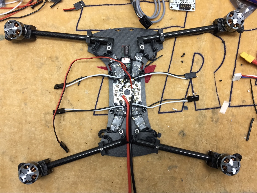

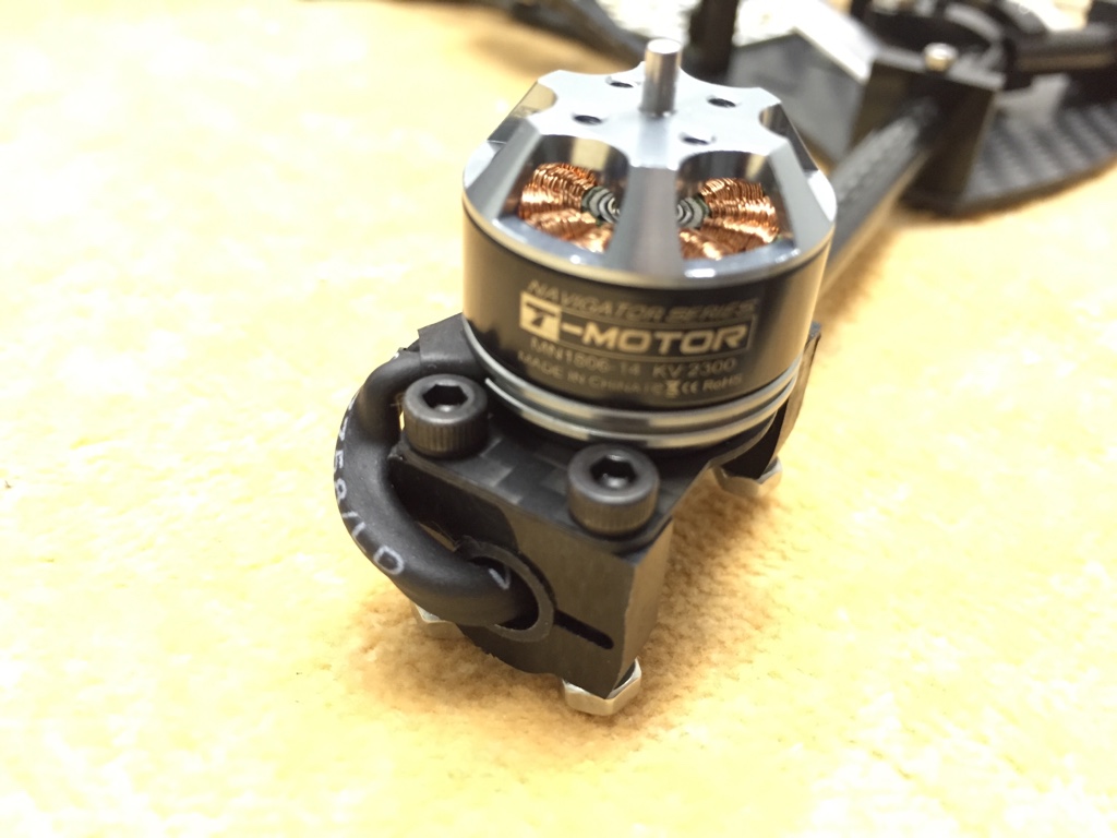

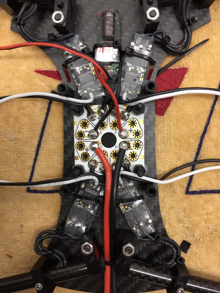

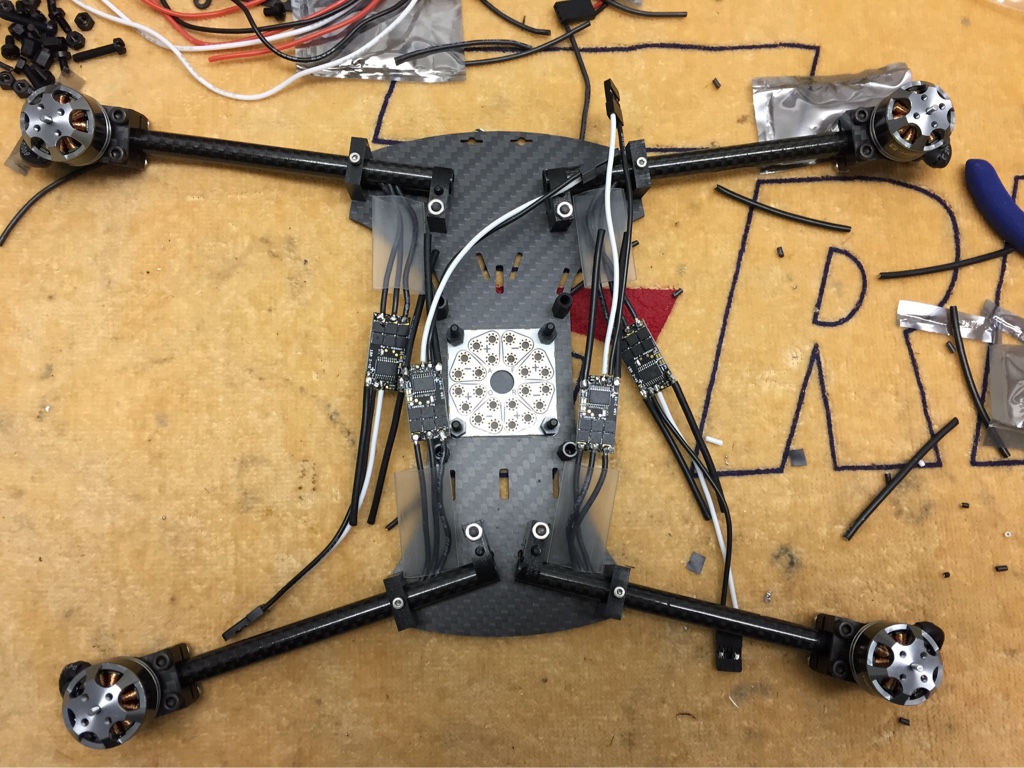

                          Sodala...wieder ein wenig den Hammerhead Nano weitergebastelt...
                          Zum Glück hab ich wieder KISS ESC's genommen. Keine Ahnung, wie da größere ESC's reinpassen sollen...zumindest weiß ich nicht, wie das dann ausschaut.
                          Auf jeden Fall hast im Hammerhead nochmal weniger Platz als im Hammer V3
                          Schön ist die Kabelführung in den Auslegerrohren.
