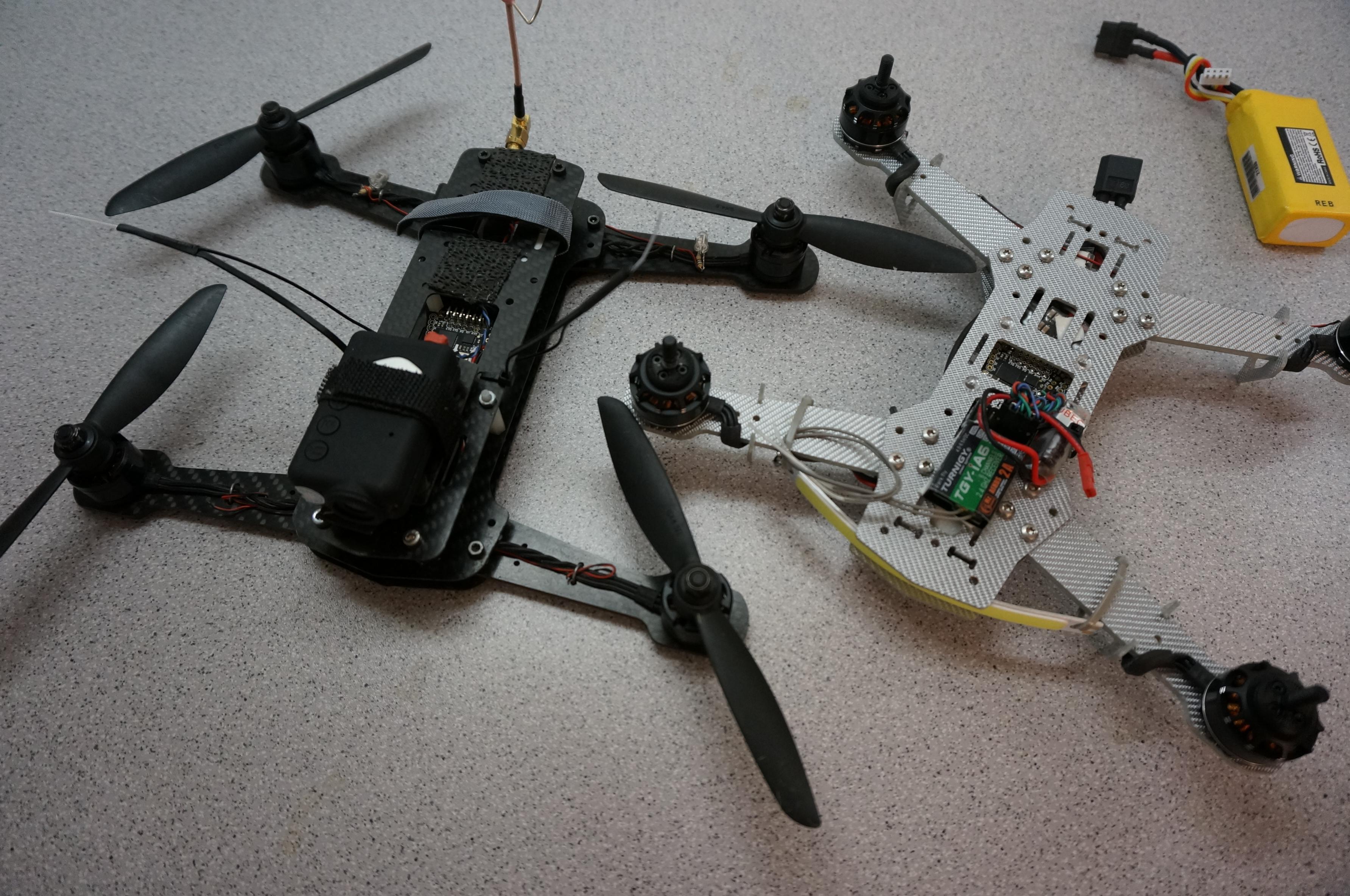

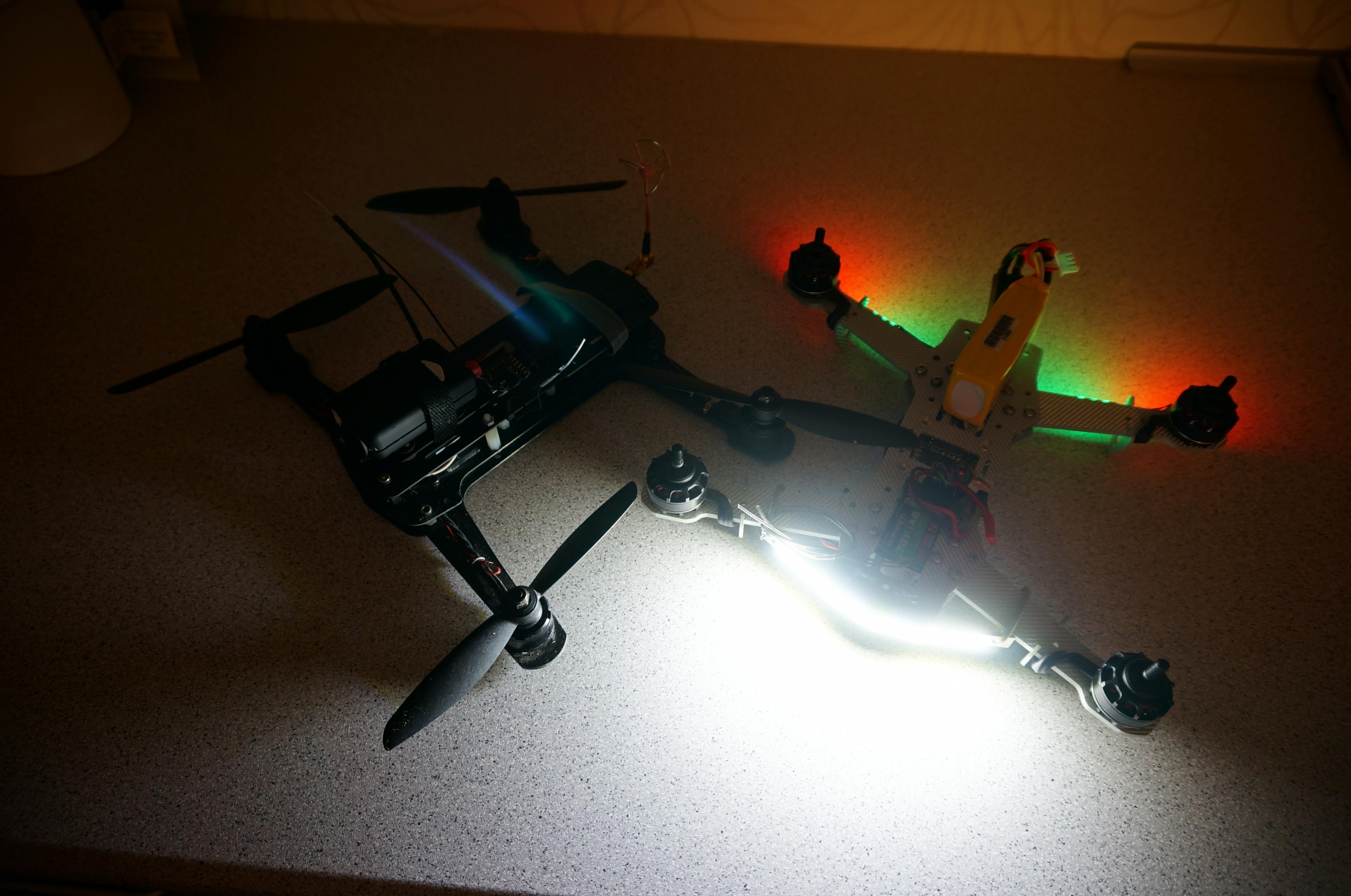

          Hier mal meine Zwerge
          der silberne ist grad teilzerlegt . bekommt neue fpv Ausrüstung und wird eine Pot Racer.
          Besteht aus. Nanowii / KISS 18A / Micro Titan 5Zoll HQ Props. Vorne 5w Led stripe.
          Der schwatte ist von Binolein mit 6zoll Armen / Nanowii / X1806 2300KV 6 Zol HQ Props / 18 KISS Esc . Alles von Flyduino. befeuert werden sie entweder mit 3 oder wenns schnell sein soll mit 4S
          der mschwarze wiegt übrigens 360gr wie auf dem bild. Flugfertig ohne Lipo.
            #980
            flattern dir bei dem schwatten nicht die antennen in den props rum?
            oder täuscht die perspektive?
            der silberne gefällt mir auch sehr, schnuckelig.
              #981
              HI
              Das täuscht die steh wie zwi Fühler ach oben weg . Vollgas Flüge und abfangen..........ging bisher gut Bin jedoch für andre leicht lösungen zu haben. dachte schon mal an nen gedruckten gr16halter mit zwei antennen röhrchen und das hinten am ende vom kopter nach unten zeigend. Mal sehn. Optisch gefällts mir auch nich so
                      hallo zahnarzt ;-)
                      also, habe gesehen, dass du die antennen mit kabelbindern in die position gebracht hast. wäre mir zu labberig.
                      ich würde die bereiche, die eben nicht empfangen (also nicht die enden der antennen) in schrumpfschlauch einschrumpfen, dadurch erhöht sich auch die stabilität der antennen.
                      im warmen zustand kannst du den schrumpfschlauch noch formen, es gibt ja dauerlastischen und "fest" werdenden schlauch.
                      mit den noch weichen teilen würde ich mir die antennen so legen, dass sie im 90 ° winkel zueinander stehen. und dann mit kleinen bindern fixieren.
                      (habe auch mal gelernt, dass zu nah an carbon, die antennen auch an empfangsleistung verlieren, ob datt stimmt?). mach dir vorher nen plan, sonst biegst und biegste und formste und formste und dann ist der schlauch fest.
                      (oder mit den schrumpfschläuchen die enden unter zwei motorenarmen befestigen, uzw. so, dass die emfpangsbereiche (enden) vom rahmen wegzeigen.
                      beste grüße
                        #986
                        Peter,
                        Danek aber das hält schon keine Sorge labberig sind sie nicht. sieh haben nahezu 90 grad da sie wie gesagt wie Fühler nach oben steh. im Bereich der arme nich hinten steh lassen ist suboptimal da meist im boden bereich geflogen wird und der frame dann die antennen oft abschirmen würde.... aber danke.
