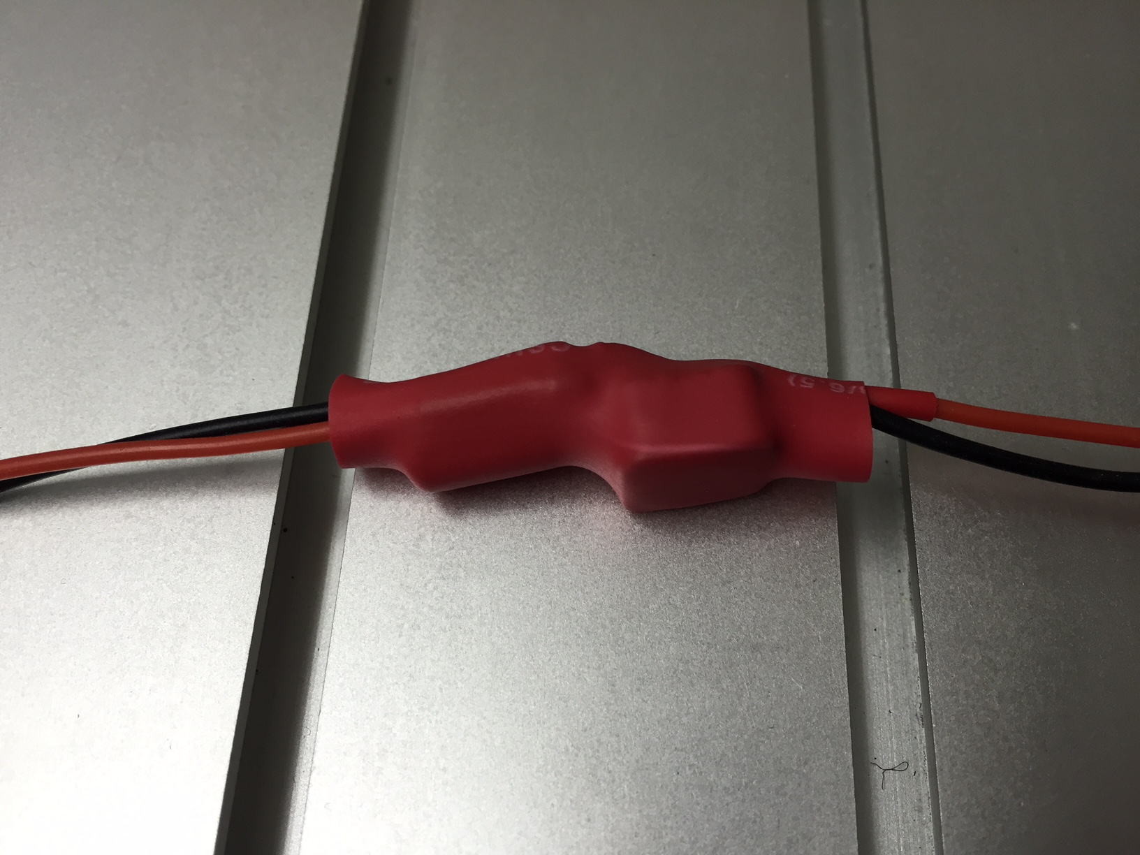

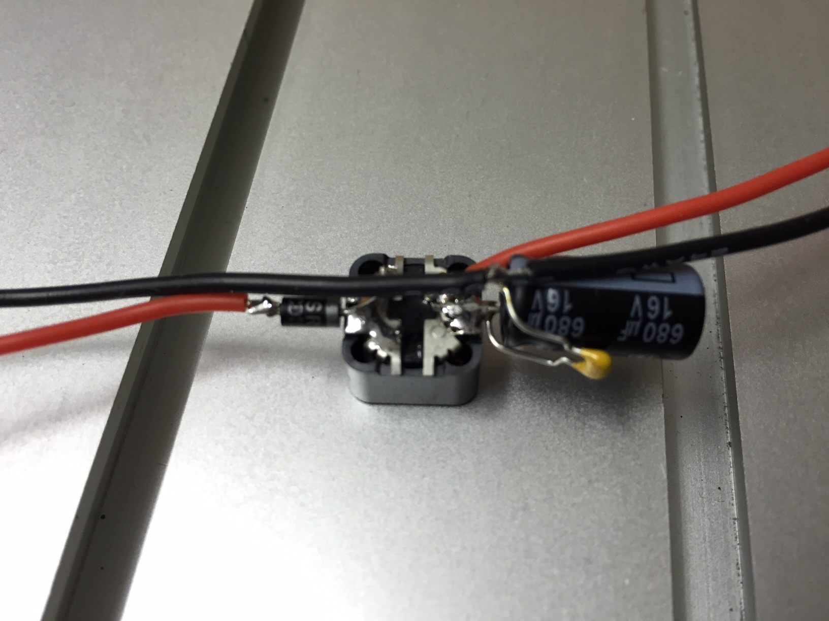

    So...habe bei nem Testlauf festgestellt, daß es Streifen in der Video-ßbertragung gibt, sobald die Motoren laufen - also recherchiert und nen LC-Filter zusammengebastelt...
    Werde mit vielleicht noch SMD-Komponenten besorgen, damit das Teilchen kleiner wird

      Sind die Streifen jetzt weg?
      Gruß Patrick
        #228
        Test mit Filter steht noch aus...werde berichten ;-)

          Ist so ein Filter bei den kleinen Quadros immer hilfreich oder nur in speziellen Fällen,
          wenn wie bei dir die Motoren das FPV-Setup stören?

            #230
            Der ist nur dann notwendig, wenn du auch wirklich Streifen im Bild hast. Je nachdem, wie stark die Regler da reinstören. Ich fliege beispielsweise ohne Filter, aber auch ohne Streifen. Muss man also nur ausprobieren.

              #231
              kommt ja auch drauf an welchen VTX du drinnen hast ... die Fetten ImmersionRC VTX haben ja schon alle einen LC-Filter miteingebaut

                #232
                Hab meine Cam aber nicht am VTX, sondern direkt an den 12V vom Lipo. Und fette VTX fliegt hier doch eh niemand

                      Das ist ja mal eine interessante Sache mit dem DIY-Sender. Vielleicht bau ich mir da mal einen in der Flach-Variante. Der sollte sehr gut in das Hammer-Quad passen.
                      Wegen dem LC-Filter (falls erforderlich) lohnt sich´s nicht. Meine Variante ist ein wenig groß für den kleinen Quad und mit ca. 8.5gr. auch "schwer", man kann den aber auch sehr kompakt bauen : http://fpv-team.de/blog-aktuelles-ne...uer-nanocopter
                      Und ich bin der Meinung, daß ein LC-Glied in der Nano-Variante jedem Copter gut steht. Kann nicht schaden, eine saubere Spannungsversorgung zu haben

                                Warum hat der LC-Filter eigentlich so 'viele' Bauteile, wenn er nur die Spannung glätten soll?
                                Ich dachte für solche Sachen reicht ein Kondensator, aber ich kenne mich da auch nicht so gut aus
                                Kann mich da jemand aufklären?
