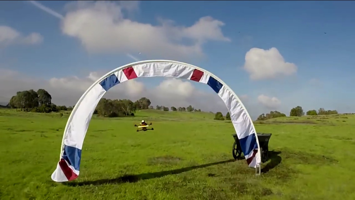

          Ging irgendwie vor ein paar Tagen unter!
          Wäre das nicht was für zukünftige Rennen im Münchner Süden!?
          Nur wo bekommt ma sowas her? Im Google hab ich nichts gefunden bzw. wie heißt das Ding!?!?

            Nehm doch ein paar Schwimmnudeln und ein paar Heringe, evtl. noch ein paar GFK Stangen zum verstärken.
              #1746
              Joa ich dachte grade an solche sogenannte "Beachflags" für die Innenseiten der Kurven... aber die Hersteller von so Zeugs verlangen schon ein Heidengeld dafür. Besser selber was basteln, das kommt um ein vielfaches günstiger.
                #1747
                Die Idee mit den "Schwimmnudeln" ist gut!!! Ist das der Fachbegriff ?
