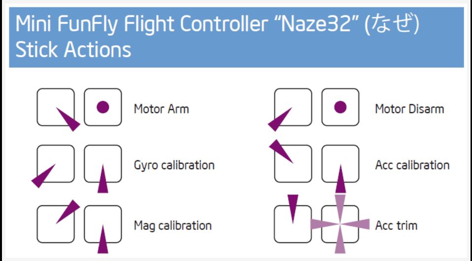

                  Den ACC-Modus hast sauber kalibriert, oder?
                  Dann mußt Du mit den Stick-Commands "ACC-Trim" den Copter so einstellen, daß er sauber, gerade in der Luft steht.
                  Abheben und schauen, wohin er driftet.
                  Landen und in den ACC-Trim Modus gehen.
                  Den Stick immer in die entgegengesetzte Richtung bewegen, in die der Copter abdriftet.
                  Die NAZE32 zeigt Dir mit einem Blinken der LED immer an, wenn Du einen Tick weitergestellt hast, dann schweben und schauen, ob der Copter sauber in der Luft liegt.
                  Solange wiederholen, bis alles passt.
                  PS: Wenn Du die Servowege eingeschränkt hast, mußt natürlich schauen, ob die Stick-Commands noch funktionieren...
