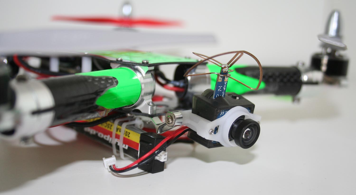

                DynamX220 mit einer Schraube komplett zum FPV Quad um- oder abgebaut.
                Akkuhalter hängt mit dran.
                Kamera lässt sich nach eigenen Wünschen stufenlos neigen
