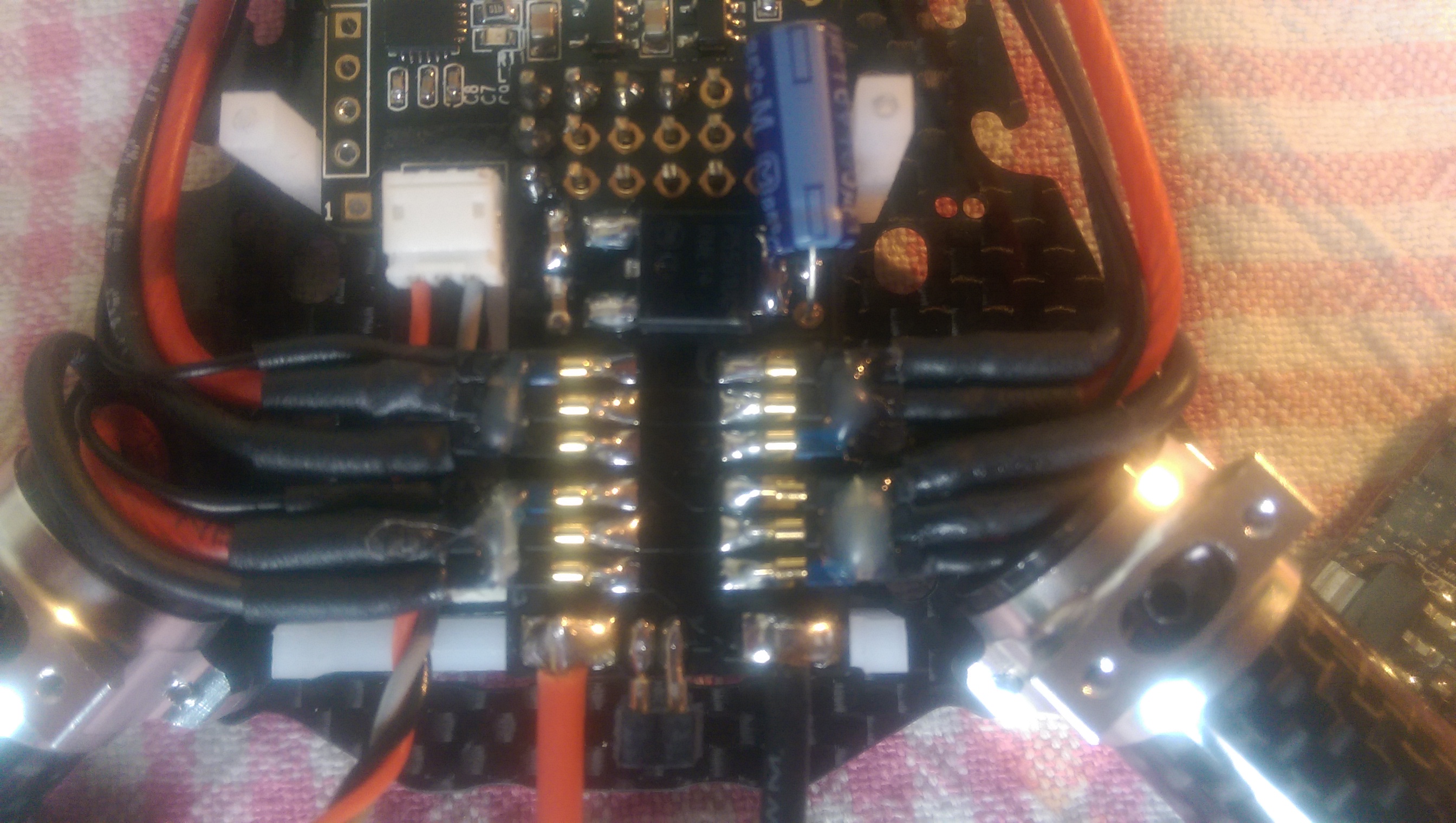

          Wie habt ihr das mit der Steuerelektronik gelöst beim einkleben? Die Kabel recht hinten beim Ausleger stehen ja an. Somit liegt die Elektronik nicht wirklich gut auf.
          Gibt es da beim fliegen keine Probleme wenn die nicht zu 100% eben aufliegt? Das Klebeband wird auch nicht ewig halten.
          Lg Markus
          • Nanofan
            • 11.12.2013
            • 1292
            • Berthold
            #170
            AW: Neuer 220er Quadrocopter
            Mal wieder was gemacht am DynamX220
            Stecker werden mit Plasti-Dip gesichert (oben über der Verbindungsstelle zum Stromverteilerboard, damit die nicht rausrutschen, UHU-POR geht auch )

              Kann mit jemand sagen, was ich falsch eingestellt habe wenn die Motoren gar nicht anlaufen? Nach dem anstecken blinkt die blaue Led und dir Regler initialisieren. Danach geht nichts mehr. 3 Stufen Schalter habe ich auch belegt.
              Danke schon mal im Voraus.
              Lg Markus

                Wäre es möglich das die blauen Markierungen am Board falsch angezeichnet sind, und deshalb alle Motoren nicht funktionieren?
                Lg Markus

                  #173
                  So wurden die Regler am Board angeschlossen, was lt. Anleitung ja korrekt wäre.

                    #174
                    Entweder ist Sender und Sat noch nicht korrekt gebunden/eingestellt (Binden an externem Empfänger) oder eine Komponente (Regler, Board) ist defekt.
                    Bei mir war ein Regler und das Board gleich aus der Packung defekt. Wurde aber anstandslos getauscht.
                      Den Sat habe ich gerade nochmal nach gebunden. Das komische ist die Regler kalibrieren sich ja nach dem anstecken und die blauen LED's leuchten auch kurz.
                        Motoren laufen jetzt, habe das Board bei meinem Händler reklamiert. Auch er hat das andere nicht zum laufen bekommen.

                          #177
                          Wer die Regler einmal falsch einsteckt und Strom drauf gibt - killt einen Ausgang auf dem Prozessor des Boards
                          Die blauen Markierungen sind nicht umsonst da drauf - damit eben genau das nicht passiert
                            Regler waren nicht falsch eingesteckt. Jetzt funktioniert alles und mein Dynamx ist endlich fertig.

                              #179
                              und was war nun dein Problem?

                                #180
                                Kann ich dir leider auch nicht sagen. Beim anderen Board wollten die Motoren einfach nicht starten obwohl alles korrekt angeschlossen war. Nicht mal mein Händler hat es nach 1 1/2 Std. hinbekommen.
