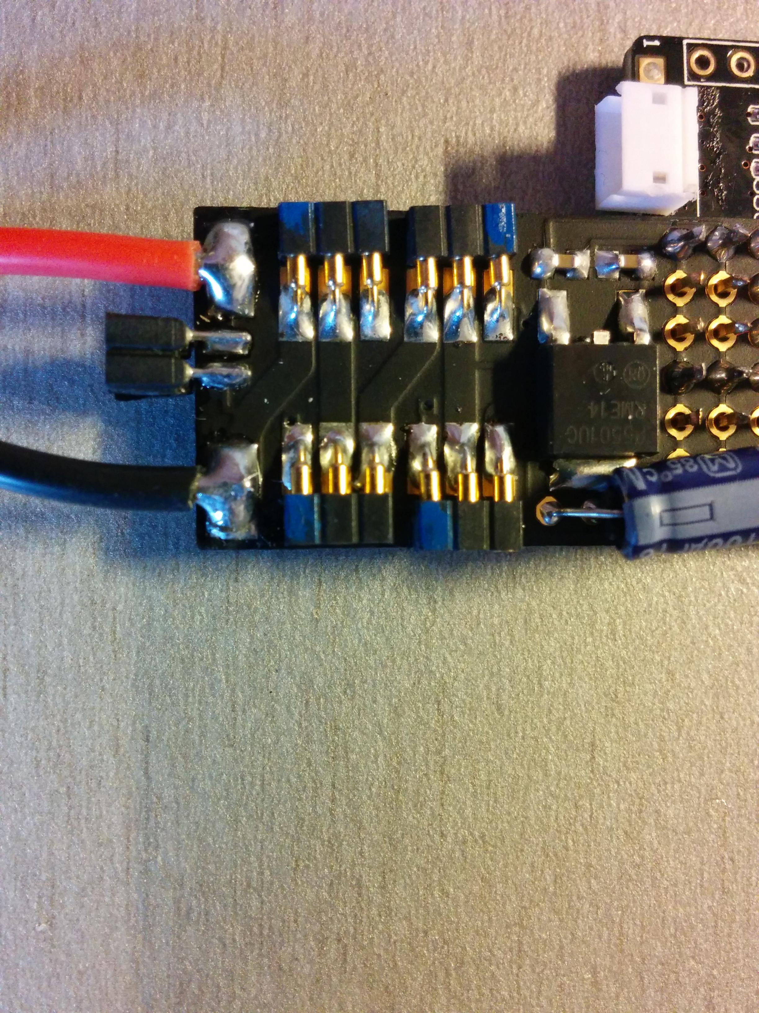

    Bei meinem Dynamx ist die blaue Farbcodierung auf dem falschen Pin. Als misstrauischer Mensch ist mir das zum Glück aufgefallen. Hab schon eine E-Mail an den Vertrieb geschrieben mit Foto anbei. Hoffentlich ist das nicht bei einer ganzen Charge falsch gelaufen. Es kontrolliert bestimmt nicht jeder penibel jedes Bauteil

          gut aufgepasst, der rechts hinten stimmt tatsächlich nicht
              War bei mir auch so.
