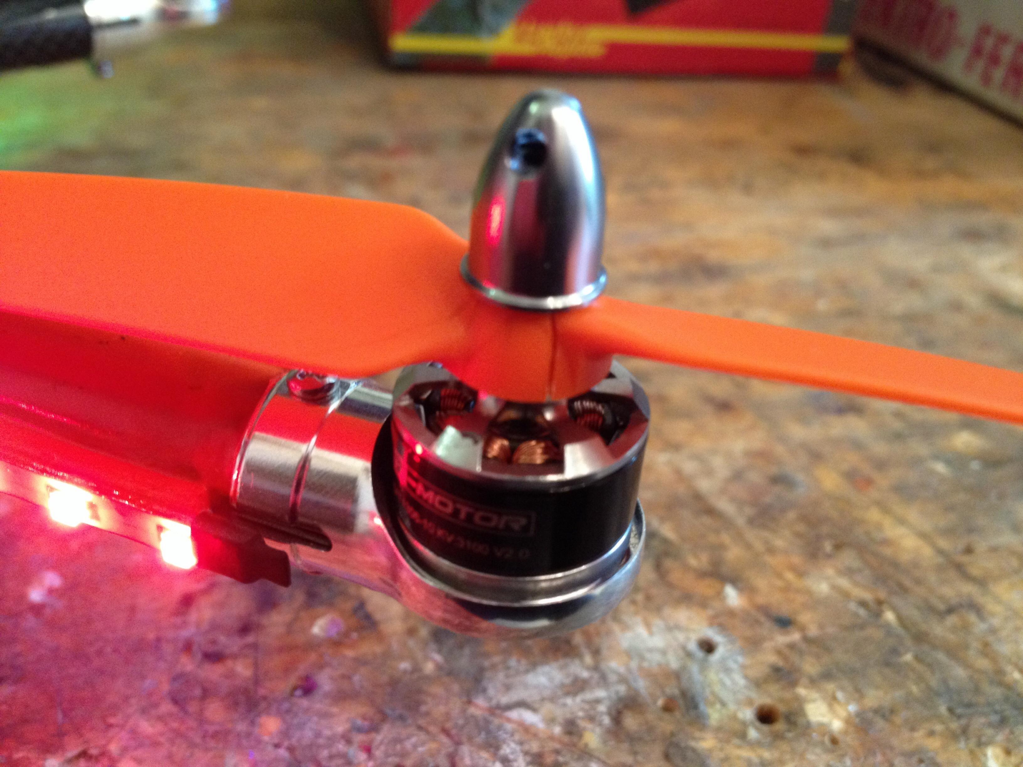

    ja klar. Das würde ich auch machen. Er ist aber nicht eingeschlagen.
    • Lotti
      Lotti
      #197
      AW: Neuer 220er Quadrocopter
      So sah es aus

          @Lotti
          hast du eine Scheibe drunter - sieht zumindest so aus?
          Du musst den Spinner direkt auf den Prop schrauben - keine Unterlagen verwenden
          Die HQ-Props kannst nicht verwenden für 3D mit dem 220er Setup - die HQ sind zu schwer - damit schalten die Motoren nicht mehr richtig um

                  @Nanofan.
                  Nee, ist keine U-Scheibe drunter. Der Spinner ist so geformt. Bei den HQ Props hatte ich schon die Bedenken. Naja nun sind sie bestellt. Hast du es schon mal mit den HQ's getestet?
                    ich habe schon die meisten Props getestet - auch die HQ.
                    Die HQ sind super steif und gute Qualität - keine Frage - aber bei dem Setup die denkbar schlechteste Wahl - sind fast 3-mal so schwer - da liegst du beim Umdrehen sehr schnell im Dreck
                    Wirst du aber ja selber feststellen bei deinen Versuchen mit den HQ :-)
                    Die schweren 5 Zoll HQ gehen erst gut mit 3D - ab 2204 Motoren und 4S bei z.B. Mini CP Quad - Warp 230 - etc.
                      Habe bei mir die Propeller und Muttern mit UHU Por gesichert. Hält Bombenfest und ich muss die Muttern nicht anknallen bis der Propeller platzt.
                        Ich verwende für die Probs selbstsichernde Muttern, und hatte bis jetzt auch noch keine Probleme.
