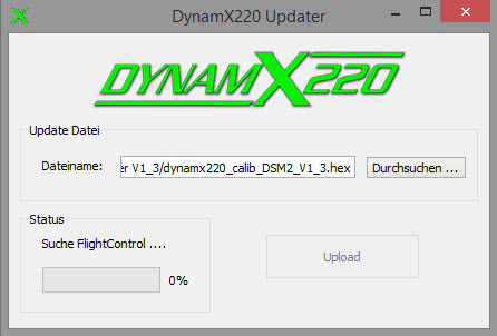

        Hab mein Quad mal fertig gestellt. Da ich eine Futabaanlage mit einem selbstgebauten Spektrummodul benutze scheint irgendwas nicht zu passen. Der Satellit zeig an, dass er gebunden ist. Leider tut sich am Quad nix. Nur die rote LED leuchtet und die blaue LED blinkt.
        Liegt es an der Kanalzuordnung?

            Das liegt mit ziemlicher Sicherheit am Modul.
            Das Innenleben des Moduls ist sicher ein DSM2 Modul und der SAT ein DSMX.
            Die RX und TX handeln das nun miteinander aus - und kommen zu dem Schluss dass nur DSM2 die gemeinsame Basis ist.
            Auf der MultiWii ist aber standardmäßig die Kommunikation auf DSMX eingestellt - da stimmt natürlich nix mehr in punkto Kanalzuordnung - wenn einer DSMX erwartet - der Andere aber DSM2 schickt.
            Das Modul ist dann in der Regel noch Low-Range - damit kann man so einen Quad nicht betreiben - das ist eigentlich nicht zu verantworten
            Summensignal RX von Futaba - das gehört da dran - wenn man schon eine hochwertige Futaba Anlage hat.

                  würde ich mich trotzdem nicht drauf verlassen und die DSM2 und DSMX Problematik bleibt
                  Kriegt man natürlich schon hin - muss man aber das DSM2 HEX-File auf die NanoWii spielen und auch die Kanalzuordnungen in der MultiWii Oberfläche anschauen - da sieht man dann gleich ob das passt oder nicht
                  Der Freund wir da auch nix ausrichten können wenn er sich nicht mit der MultiWii Software auskennt

                              #119
                              AW: Neuer 220er Quadrocopter
                              Default HEX ist für DSMX SAT - ein DSM2 geht da nicht.
                              Für einen DSM2 SAT muss man ein anderes HEX-File auf die Wii flashen (anfragen dann wird der Updater und das HEX-File per Mail gesendet)
                              Man braucht dazu nur einen Windows Rechner und ein USB Kabel
                                Unser selbst gebautes Spekt.- Modul kann DSM2 u DSMX. Laut der Software kommen die Kanäle nicht korrekt beim 220er an. Die Endpunke u Neutralpunkte stimmen absolut nicht. Auf Yaw kommt nüschtð??±.
                                Eigentlich richtet es sich das Modul immer nach dem Empfänger. Am WE werden wir den 220er an eine Spektfunke binden u in der Software schauen. Hab heute für den Plan B ein S-Bus mit Inverter bestellt. Es bleibt spannend.
