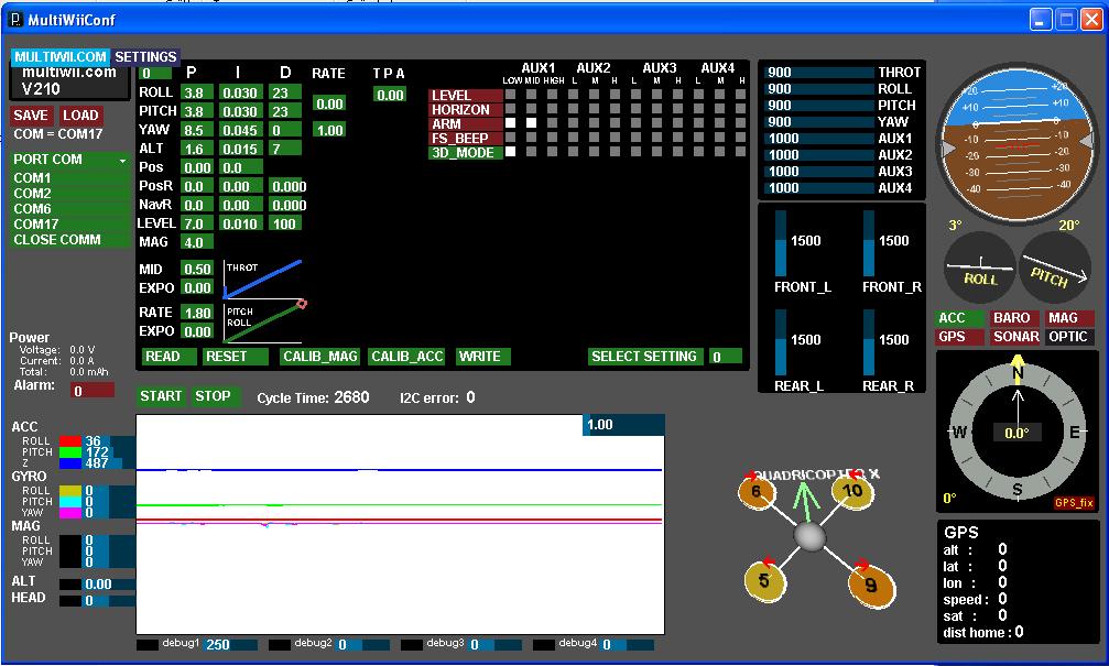

                          #267
                          AW: Neuer 220er Quadrocopter
                          ich habe ein wenig Probleme mit dem Flugverhalten.
                          Vermute einen Fehler bei den WiiBoard Parametern.
                          Habe ein Bild mit meinen Parametern angehangen.
                          Sehen eure genau so aus?
                          TDR II, TDF und Copter in verschiedenen Grö�en
