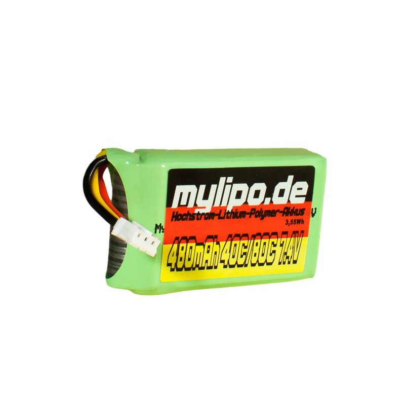

                  Mal etwas Erfreulicheres.
                  Wer noch Lipos benötigt bekommt hier Bestes zum besten Preis. Aber leider nur heute. Also, beschenkt euch selbst
                  5er Pack Lipo 480mAh 7,4V 40C/80C BLADE 130 X, 44,44
