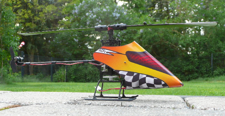

      habe mal heute eine Papier Canopy gebaut
      @ danke Uli für den Link
              Gibts dafür ne bauanleitung oder sowas?
              • Nachtfalke1
                • 17.03.2011
                • 697
                • Berlin / Bärenklau
                #3202
                ja gibt es schau mal hier
                ich habe 170gr Fotopapier genommen.
                denke an bedruckbare Folie.....mal sehen wo ich sowas bekomme
                  Laminieren geht auch! Ist nur etwas schwer zu kleben!

                    #3204
                    ist dann zu schwer

                      Der Trick ist, unter den Ausdruck des Canopy ein weiteres Blatt Papier zu legen, beides zusammen einlaminieren, dann klebt die Laminierfolie nur einseitig.
                      Spart Gewicht.
                      Ausserdem reicht vielleicht auch leichtes normales Papier.

                          #3207
                          @3d 4 Antworten höher ist der Link, aber macht ja nix.
                          photopapier nehme ich wegen der Farben
                          Habe es gerade mit laminieren versucht
                          der 1. Versuch sieht nicht schlecht aus.
                          ein wenig in Form bringen und dann mit dem Heisluftfön vorsichtig erwärmen...
                          mal sehen wie es sich dann klebt

                            Klebenaht auf beiden Seiten anschleifen und dann Sekundenkleber -> geht und hält.
