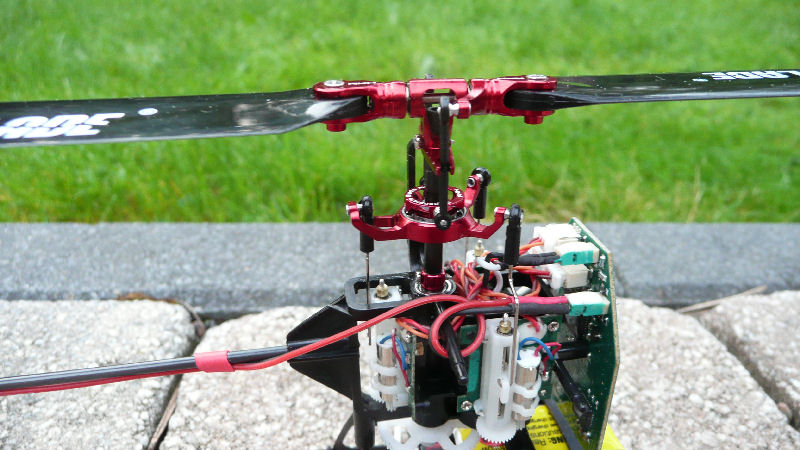

                      #3190
                      habe auch Servokabel genommen
                      am Rahmen vorbei meint er so

                        Sieht schwer aus.
                        GruÃ?, Wolfgang

                            #3193
                            Danke, Frank(Nachtfalke1), hatte gerade keine Bild zur Hand.
                            Genauso meinte ich das.
                            Zitat von scrat
                            Sieht schwer aus
                            Das habe ich auch gedacht, deswegen habe ich den Lackdraht wieder genommen.
                            Zitat von andi2 Beitrag anzeigen
                            Wo bekommt man den das schöne rote Alu Tuning? Schaut nett aus und die Plastik Taumelscheibe ist bei mir schon kaputt. Leider ist diese nirgends lieferbar
                            Schau mal bei Microheli, Rakonheli, oder rc-heaven. Die müssten solche Teile haben.
                            Sind alle irgendwo in diesem Monsterthread vorgestellt worden.
                            Gruß Holger

                                #3195
                                schwer ist relativ
                                mein Heck wiegt 1gramm mehr....(als das Originale) .....das ist nichts
                                dafür gehe ich nicht das Risiko ein das ich für 70 Euro mein Board verheize.
                                Die Aluteile stammen von Rakonheli. und sind leichter als die Platikteile
                                Aber warte lieber noch ab, ich habe regen Schriftverkehr mit Ihnen und Sie wollen meiner Empfehlung folgen und andere Lager kaufen.
                                Die eingebauten Lager sind nicht wirklich gut.
                                Brauchten auch vor dem Einbau alle ein wenig ßl.
                                Verarbeitet ist es gut. und fliegt sich Klasse.
