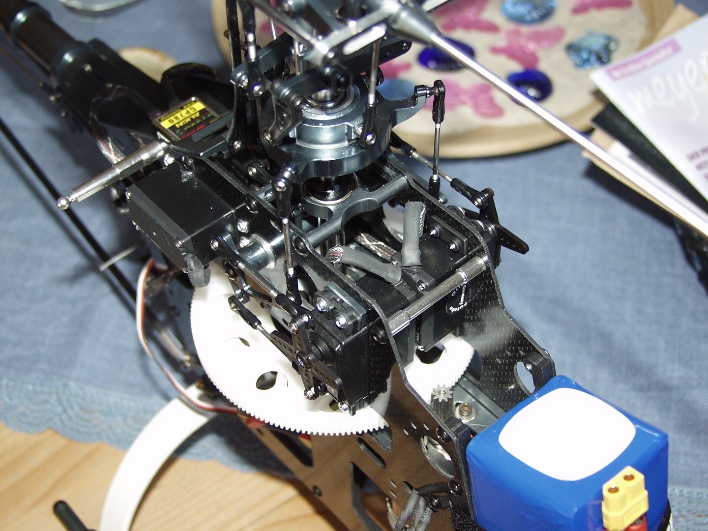

                  AW: Ich hab's getan (HK 600GT)
                  So hier nun ein paar Bilder

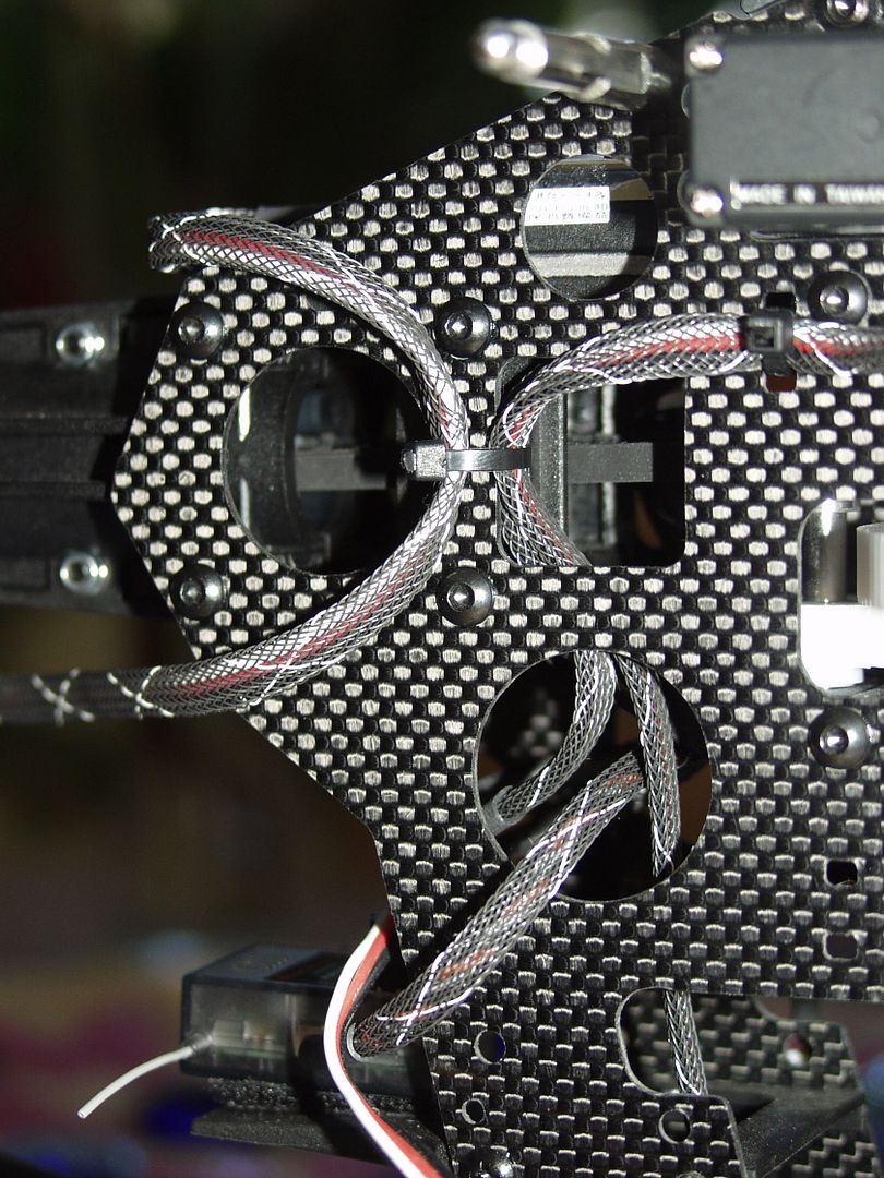

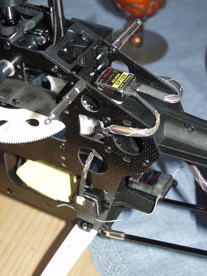

                    #129
                    noch ein paar

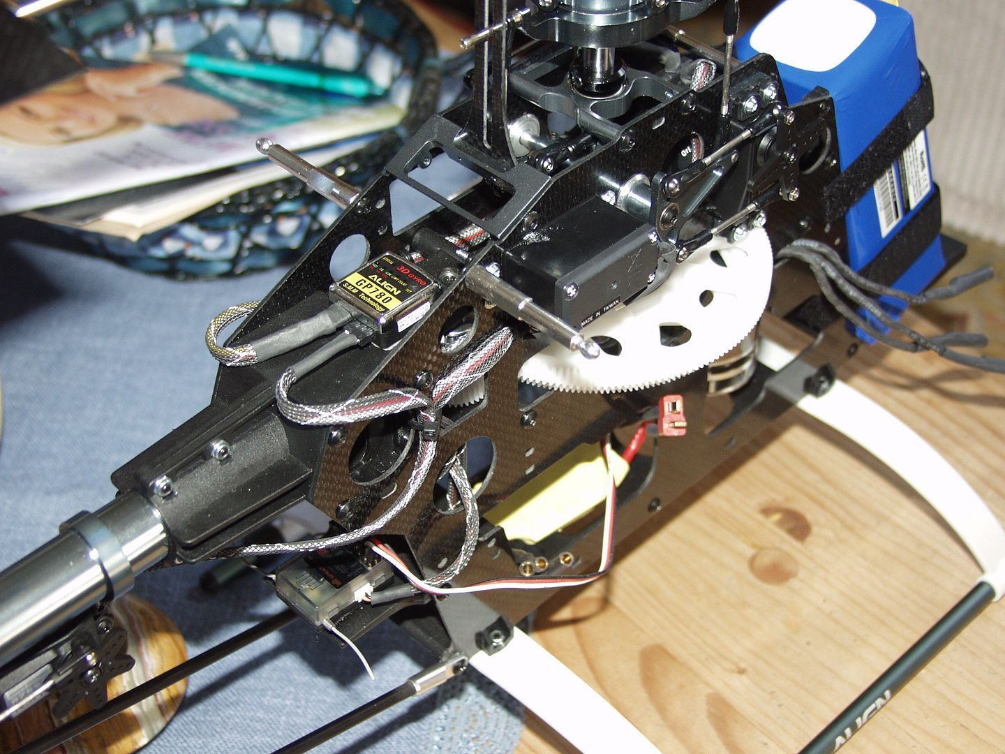

                          Ich bin momentan auch ungefähr so weit. Ich habe bis auf den Regler alles eingebaut und heute morgen habe ich mit der freundlichen Unterstützung von Bobby Watts den Kopf sauber eingestellt. Dabei ist mir aufgefallen das bei der Verwendung von original Align Anlenkungen (mir haben die Blechstägelchen von HK nicht gefallen) die Anlenkungen zur TS um 6 Umdrehungen verkürzt werden müssen (bei mir) um die TS mittig zu bekommen. Hier mal ein paar Bilder von meiner Mechanik...der Regler ist ein Provisorium nur zum Einstellen bis der CC ICE 100 endlich kommt.
