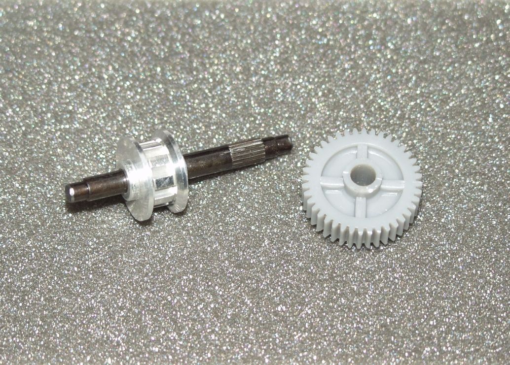

                  • anj4de
                    anj4de
                    #114
                    AW: Ich hab's getan (HK 600GT)
                    Hallo nochmal
                    ich habe mal ein Bild von dem m.M. nach mangelahften Hecktrieb gemacht. Man sieht sehr deutlich das das Plastikzahnrad nur aufgeschoben ist. Beim Original von Align ist da zusätzlich eine Nut rund um die Achse gefrässt und das Zahnrad ist aufgespritzt, heisst es kann nicht wandern! Das von HK wird den Grip verlieren wenn es warm wird und beginnt sich auszudehnen...
                    Uwe
                    • humai
                      humai
                      #115
                      Hmm.. ich werd mir das nochmal genau ansehen...
                      • hbert
                        Gesperrt
                        • 02.01.2011
                        • 994
                        • Regensburg
                        #116
                        Sekundenkleber regelt.
                        • humai
                          humai
                          #117
                          ..ein wenig ist das auch mein Gedanke...

                                #120
                                Hallo Leute,
                                möchte mich ja nicht als den großen Spezialisten aufspielen, aber wollt ihr das nicht lieber überdenken und ein original Align Bauteil nehmen. Wäre doch schad für den schönen HK 600 GT, wenn der wegen so ner Kleinigkeit kalt verformt wird.
                                Ich hab mal in einem Beitrag über Kleber und deren Eigenschaften gelesen, dass in dem Fall der Sekundenkleber das nicht hält, was man sich davon verspricht.
                                Hier wirken doch enorme Kräfte und auf Dauer gesehen, also ich weiß nicht.
                                Hab das an meinem 500er damals auch gewechselt, weil das Zahnrad nur draufgeschoben / -geklemmt war und nicht gegossen wie beim Original.
                                Grüßle
