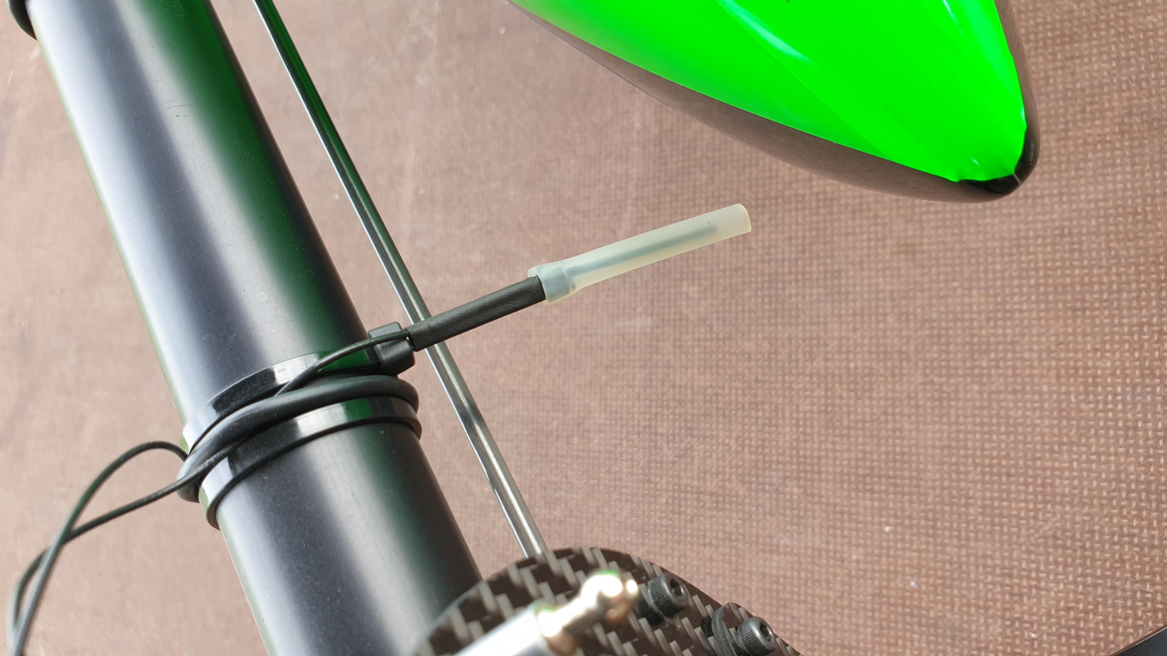

        Hi, sieht super aus
        Wie hast Du das mit der Antennenhaltern gemacht ?
          #94
          AW: Der Diabolo700 UL Erfahrungsthread...
          Einfach Kabelbinder nehmen und Schrumpfschlauch drum.
            Das kenne ich natürlich, Torsten hat das aber irgendwie am Rahmen befestigt..
              Ich habe mir Aluklötzchen gemacht mit 45 Grad Bohrung und dort einen CFK Stab eingeklebt.
