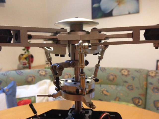

                  So zurück aus dem Urlaub, gleich mal den Rotorkopf fertig gebaut.
                  Hab jetzt 2mm Gewinde in die Halterung geschnitten, dann Schrauben eingedreht.
                  Sieht super aus, und hält richtig gut!
                  Hier mal ein Foto:
                  Komm aber leider immer noch nicht mit dem Kopf klar, hab extrem kleine Servo Wege, und sobald man die Taumelscheibe zur Seite kippt, klemmt der Rotorkopf extrem.
                  Muss das ganze also nochmal zerlegen, sehen wo der Fehler liegt.

                    AW: Ich wollte doch keine AS350
                    Ahhh, wie blöd muss man sein!
                    Hab den Taumelscheiben Mitnehmer parallel mit einem Blatthalter gehabt, deshalb hat der Rotorkopf geklemmt
                    Jetzt läuft alles wie Butter!
                    Morgen werde ich mal einen Testflug mit der Mechanik machen.
                    lg.
                        Stell doch bitte noch ein paar Fotos rein...
                        Das Problem mit dem Klemmen hatte ich auch....konnte auch durch verdrehen des Taumelscheibenmitnehmers nicht behoben werden.
                        Ich hab den Mitnehmer ein wenig modifiziert.......die Gestänge verlaufen auch gerade.
                          ...wollt's Dir gerade schreiben - erledigt.
                          So zu früh gefreut, der Kopf klemmt ab 5grad Pitch immer noch.
                          Was hast du den am Mitnehmer verändert? Steh da jetzt echt auf der Leitung
                          lg.
