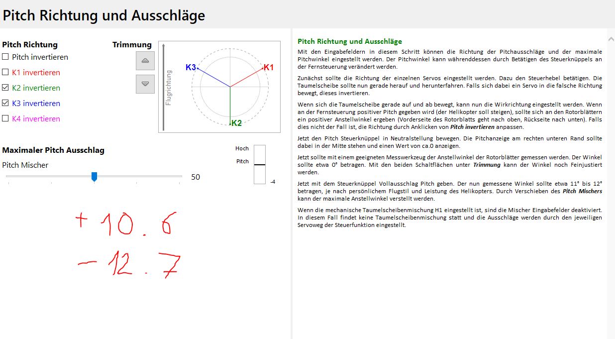

                    AW: 3Digi DIY flybarless reloaded
                    Soll ich den Servoweg im Sender begrenzen damit der Negativ Pitch Wert gleich ist wie der positive?

                        Wenn ich das Heck nach links drehe, dann schlägt der Balken gegen rechts aus und ich dachte immer, dass das falsch ist....dabei ist es ja richtig weil der heli dann gegen rechts fliegt...
                        Das ist schon korrekt, dass ich den negativen Pitch mit dem Servoweg begrenze auf gleich viel wie den Positiv Pitch?

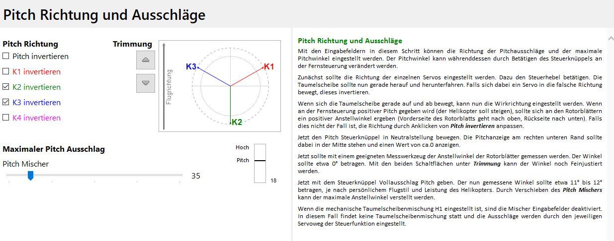

                          Zitat von Rotorix Beitrag anzeigen
                          I
                          Hier liegt der Hund begraben. Bei den Pitcheinstellung musst du den Kanal 1 invertieren und bei 2 und 3 rausnehmen.
                          K1 ist der "Pitch Kanal"
                          Dann bei bei den TS Einstellungen die Servos für die richtige Richtung invertieren falls nötig.
                          So müssten auch die Kreisel-Wirkrichtungen passen.
                          Und beim Drehen der Nase (des Helis) läuft der Servohebel des Heckservo nach vorne genauso beim Steuern des Hecks mit dem Knüppel nach rechts.
                            Also ich habe das Häckchen für Heck unter Sensoren deaktiviert und der AutoLevel funktioniert nun "normal" und gibt Schwebepitch.
                            Bist du sicher mit K1 invertieren und 2 und 3 rausnehmen? Wenn ich das mache gehen die Servos nach unten wenn ich Positiv Pitch gebe am Knüppel. Muss ich dann das im Sender wieder "umkehren"?
                            Verstehe den Sinn nicht.
