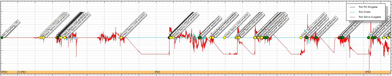

                            #1408
                            AW: 3Digi DIY flybarless reloaded
                            Ich habe soeben noch gesehen, dass die rote Linie welche
                            "Roll Servo Ausgabe" heisst, exakt übereinstimmt mit der
                            "Roll Regelung I Anteil"
                            Das bedeutet, dass die I Regelung vom Roll mir den Heli nach hinten rechts fliegen lässt im AutoLevel??

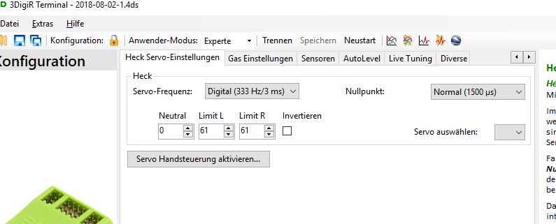

                              Das sieht so aus, als wenn die Wege für dein Heckservo nicht richtig eingestellt sind. Bist du sicher, dass dein Servo den vollen Weg nutzen kann?

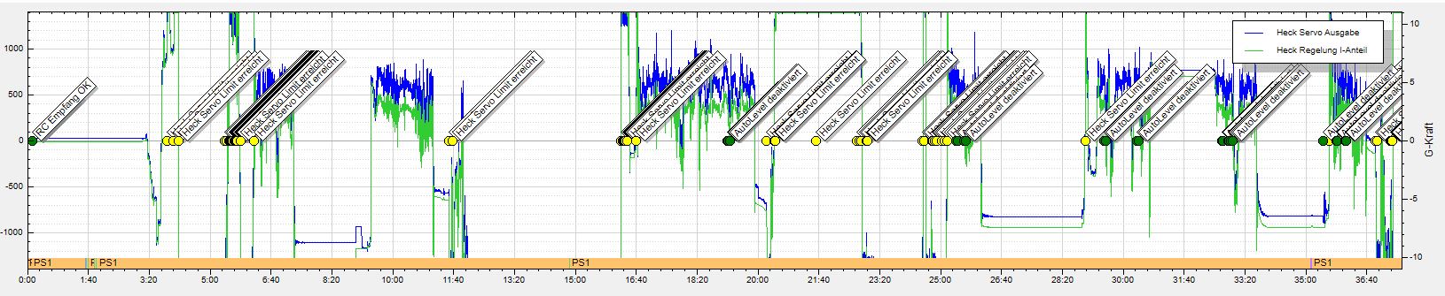

                                Ich habe noch vom Heck Log Bilder:
                                Die Ausschläge sind extrem, obwohl ich praktisch nur mit dem Heck gegen mich geschwebt bin:
                                und Roll Nick:

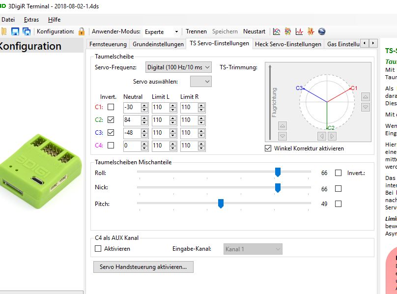

                                TS Servo Einstellungen:
