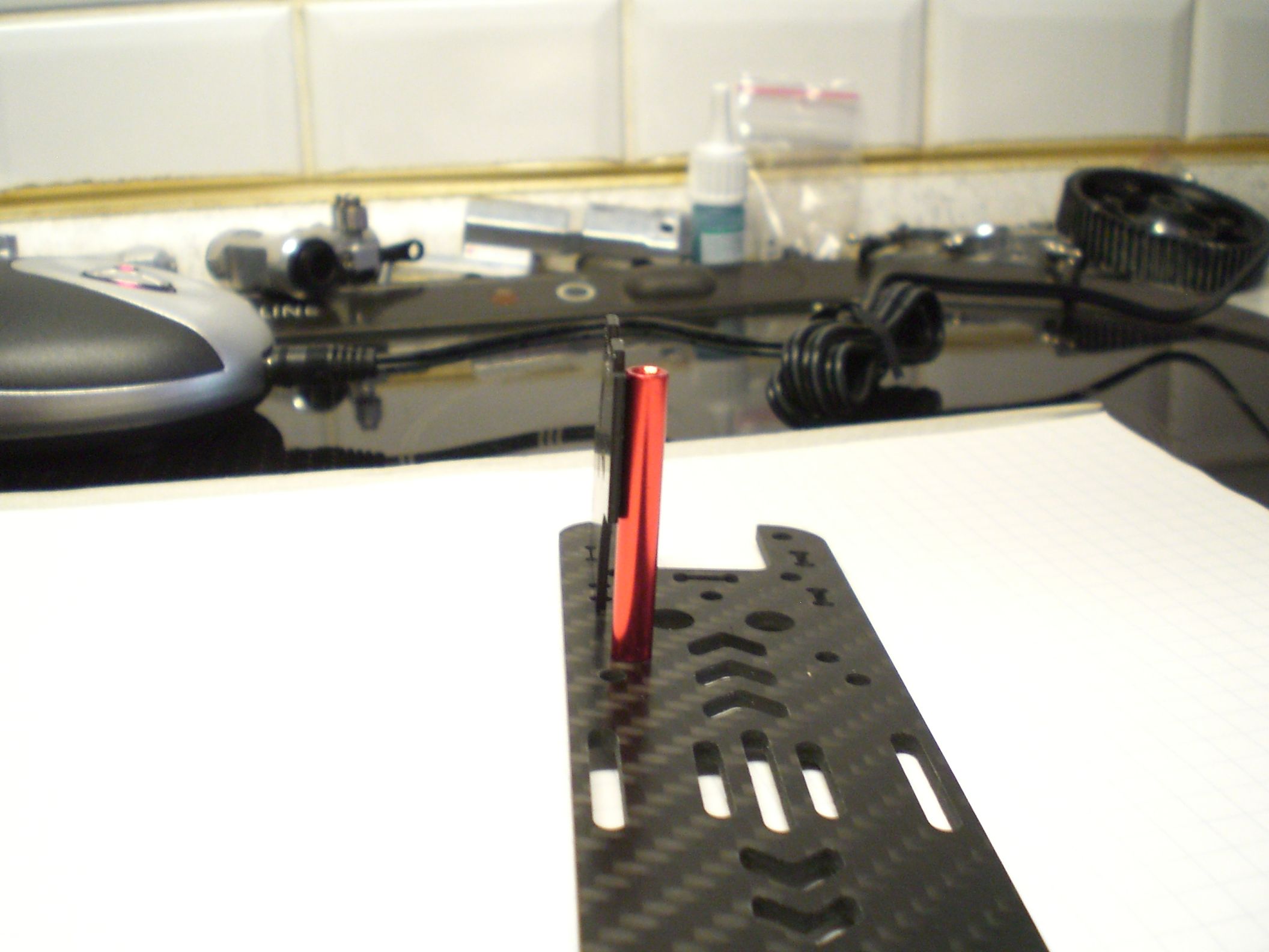

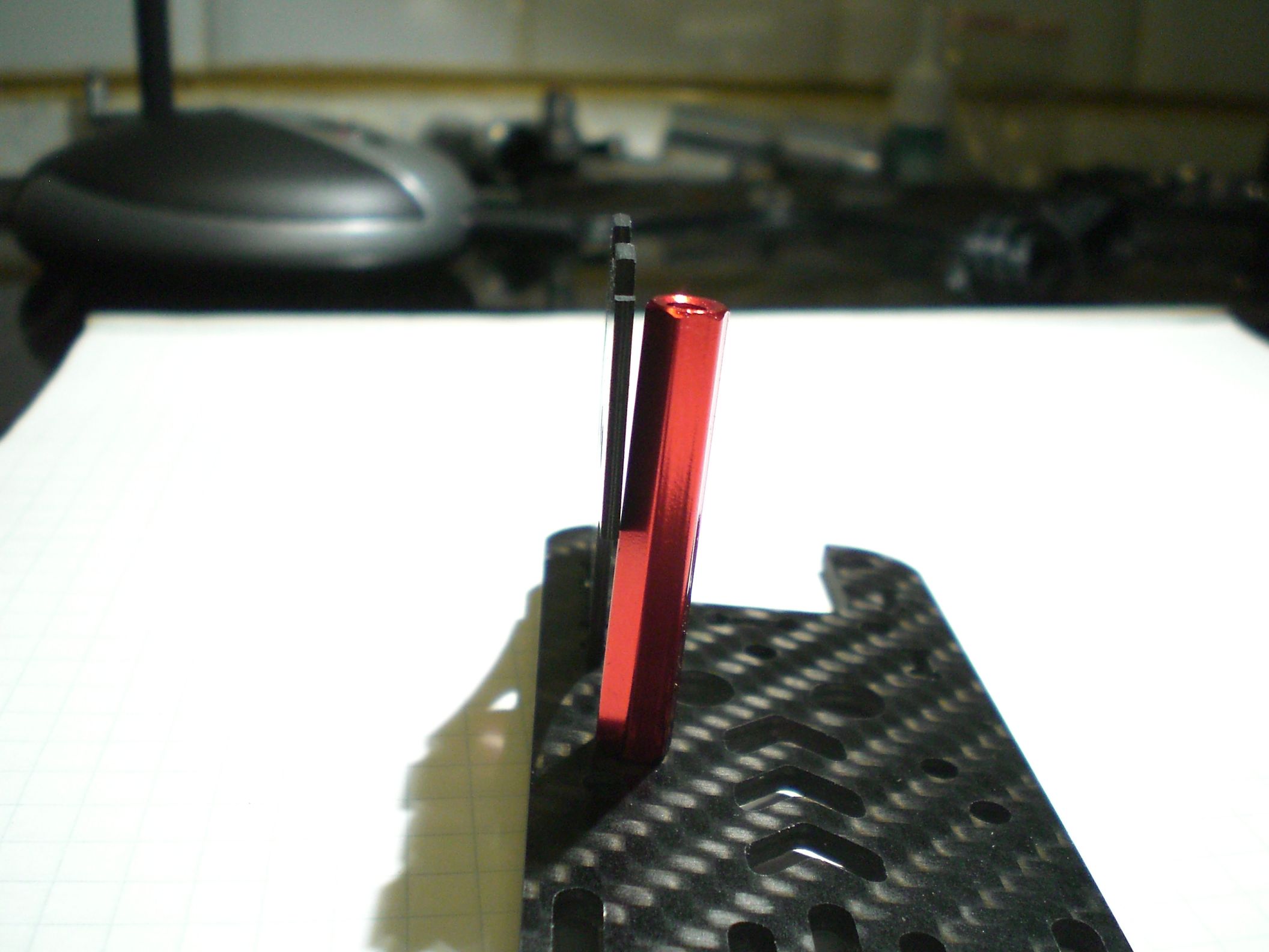

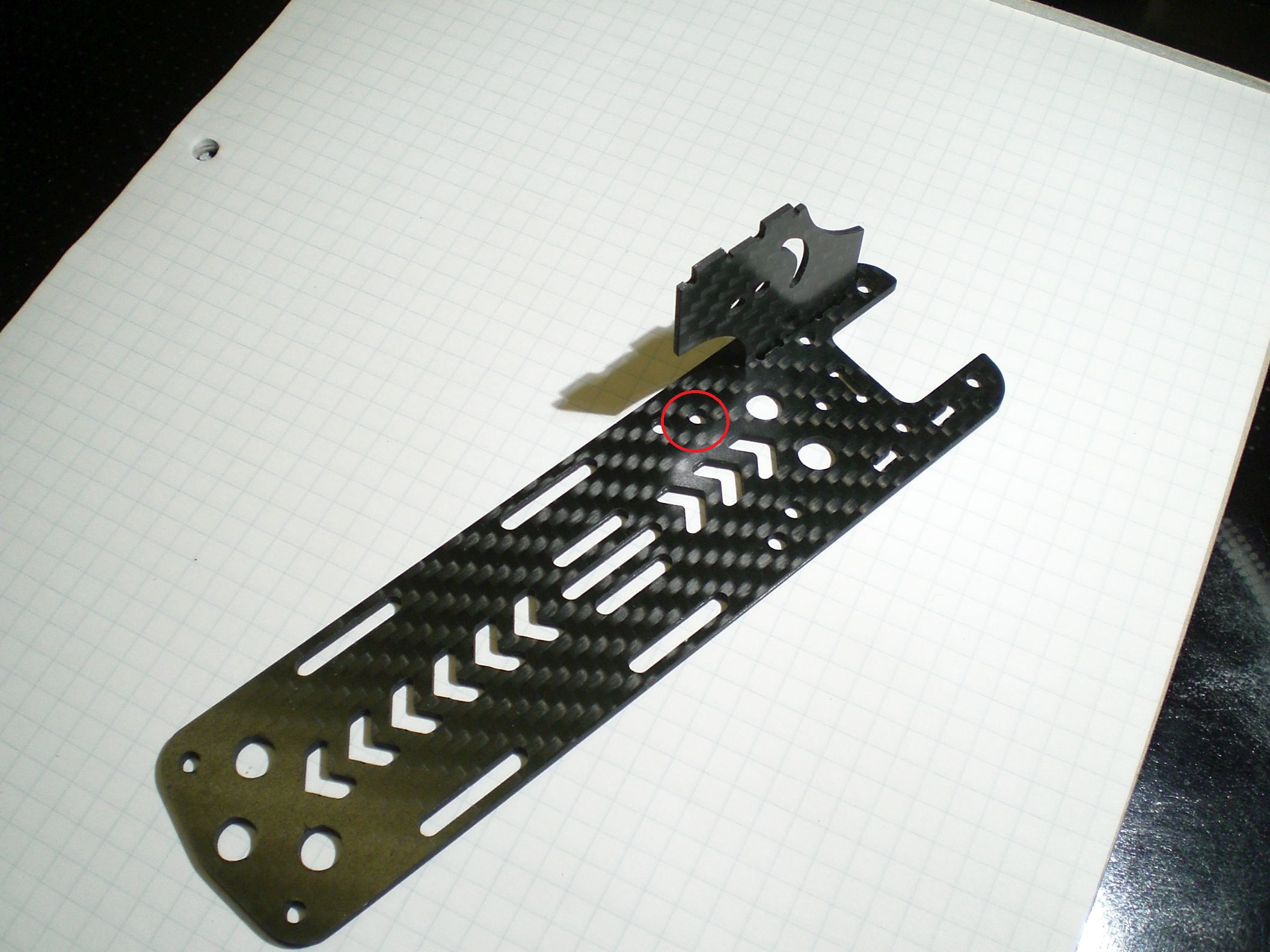

    Auch nö,ihch hab schon ein Plan und der ist zweiteilig:
    1) Im Top Plate sind neben der Kamerahalterung schon 2 Löcher, die Passen eigentlich ganz gut, kann das Top Plate einfach als Schablone nehmen und bohren.
    2) Teil eins funktioniert aber nicht mit den HEX Standoffs, die haben Schlüsselweite 5,5, die passen nicht. Deshalb runde Standoffs mit 5mm besort, die passen aufs µ genau

        Hier mal ne Fotostrecke:
        Das Loch um das es geht, die Platzverhältnisse mit HEX Standoff und die Platzverhältnisse mit rundem Standoff.
        Ich hoffe es wird klar was ich meine

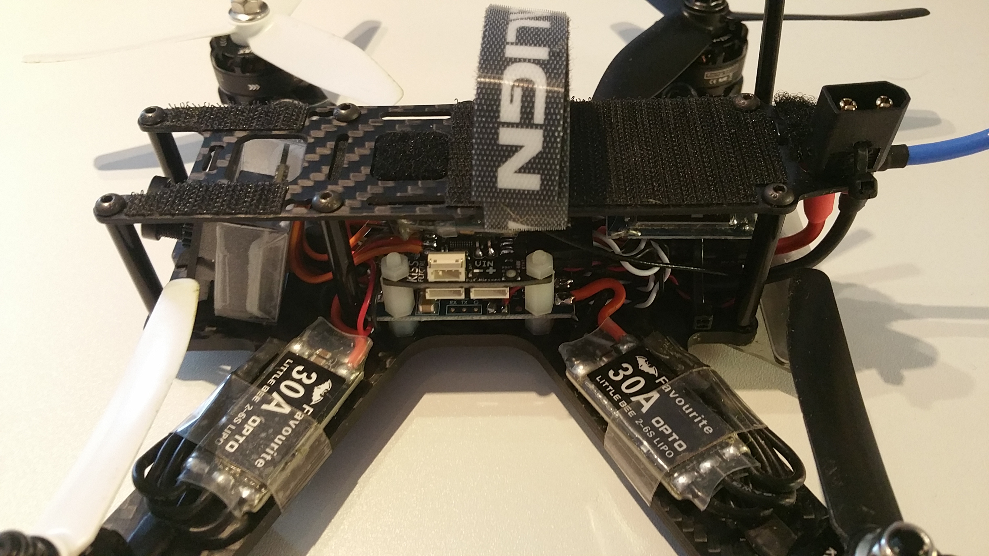

              1) Matek verdeckt Montageloch vom Standoff
              2) Quer einbauen gefällt mir nicht, da ist das Board zu sehr exponiert. Einmal quer in einen Ast reingesemmelt und das Bord ist nur noch Krümel
              Ich würde eher dieses Frame zurück schicken. Ist das ein 150er ?
              Das Matek STOSD8 passt sogar in einem 155er Pod Racer.
              Sollte locker in jedes gute 210er Frame passen.
