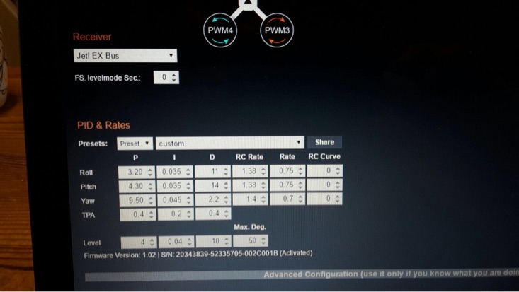

                            #688
                            Wie stelle ich denn die Drehzahl für airmode höher? Oder geht das nicht?
                            Mit den Zellen dachte ich, mehr Zellen= Mehr V= mehr Drehzahl bei gleicher Einstellung.
                            Dadurch bei 3s vielleicht irgendwo zu wenig Drehzahl ist und man was in den General Settings im gui
                            ändern muss.
                            Zuletzt geändert von Helipilot77; 15.09.2016, 16:25.
                              #689
                              kann natürlich sein, das der Prop zuwenig schub produziert...
                              aber an sich kenn ich so ein verhalten nicht, außer wenn die PID's total verstellt sind...
                              btw PID's .. wie schaun die den aus?
                              Min Command is auf 1000 oder?

                                #690
                                Ja, min Command 1000!
                                Hab Pids aus der User Liste geflogen, da war's auch. Diese Werte sind schon verändert.
                                Es ist ja wie gesagt nicht immer! Gestern war's 1x im ganzen Flug. Dann mal 2 mal.
                                Aber nicht wirklich reproduzierbar, das ist das doofe
