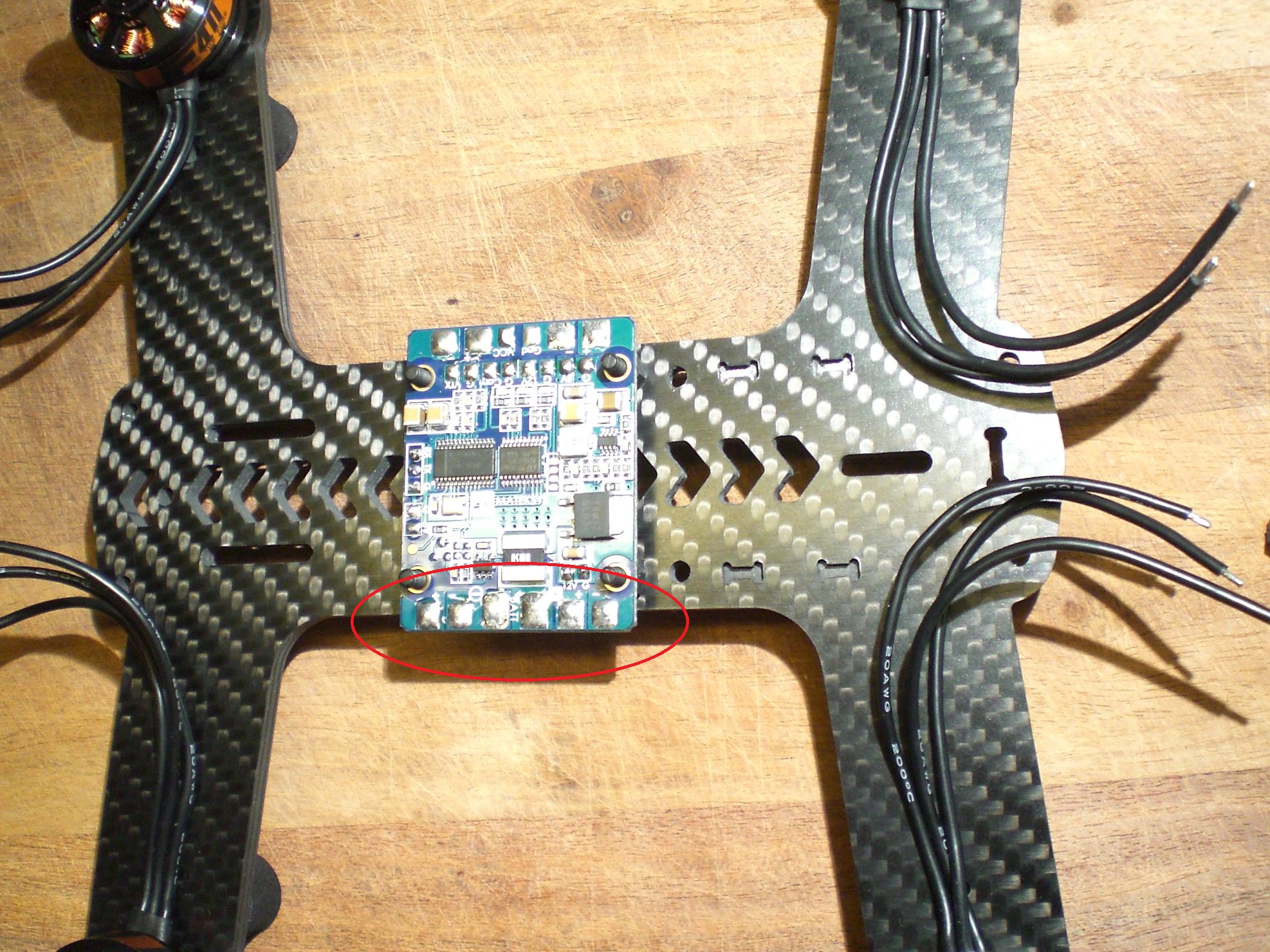

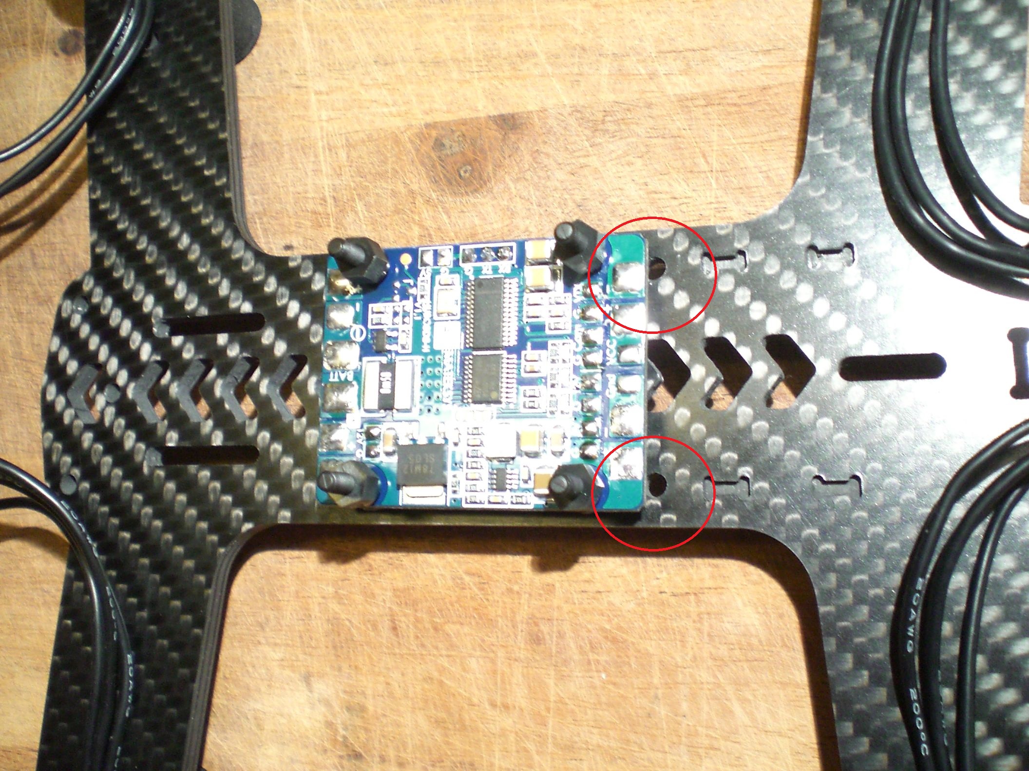

                ...nö, hab mich kurzfristig für einen Rush 210-SR entschieden, der hat nix tiefergelegt und 35mm Standoffs. Da passt das Matek leider nicht so rein wie ich das will. Muss noch zwei weitere Löcher für die Standoffs bohren.
                Kannst du mal ein Foto machen, wenns es keine Umstände macht. Mich interessiert, warum das Matek nicht passt.
                          1) Matek verdeckt Montageloch vom Standoff
                          2) Quer einbauen gefällt mir nicht, da ist das Board zu sehr exponiert. Einmal quer in einen Ast reingesemmelt und das Bord ist nur noch Krümel

                            ...naja...das Board ist ja quasi "oversized"...
                              Hm ja.
                              Das Board ist auch größer. Da wird man mit dem ein oder anderen Rahmen auch Probleme mit dem Einbau bekommen. Es gibt von Matek auch welche in "normaler" Größe.
                              EDIT sagt: Hab gerade mal geguckt. Das ist das Board mit OSD. Das kannte ich noch gar nicht. Für einen sauberen Einbau würde ich das Board zurück schicken und gegen separate Bauteile tauschen.

                                #630
                                Tearex, da kannste einfach an dem Matek board ein bissl die pads verkleinern das die Standoffs passen. is halt schon lang das Ding
