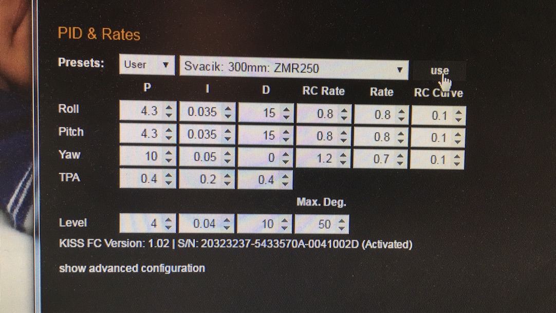

          Setup komm ich grad nicht dran, eins aus der User Liste für zmr250.
          Fc Kiss, ESC DYS xs 20A, 3s Akku, spektrum Standard Empfänger.
          Ah hatte doch ein Foto!
          Wohl Rate auf 0,75 und crate auf 0,9 meine ich als letzter Stand !!

                Ich tippe auf desyncs wegen zu tiefem Mindestgas.
                Die P-Werte scheinen mir ziemlich hoch, zumindest auf Roll dann... Was für Motoren und Propeller hast du drauf?

                    #564
                    Hab i.wo mal gelesen man soll keine presets verwenden, weil die u.U. mit alten firmwares gemacht wurden und Probleme verursachen können. Ich denk nicht dass das hier der Fall ist, aber schnell neu aufsetzen wäre ja in 1 Minute erledigt. Im Vergleich zu betaflight, da brauch ich etwa 5 Minuten.
                    Diese DAL-Props sind doch auch eher schwer, oder? Da ist evtl. yaw P auch etwas zu hoch. Wie sich das allerdings mit den (mittlerweile im Vergleich) eher schwachen Motoren spielt, kann ich nicht sagen. Kann schon sein dass es passt.
