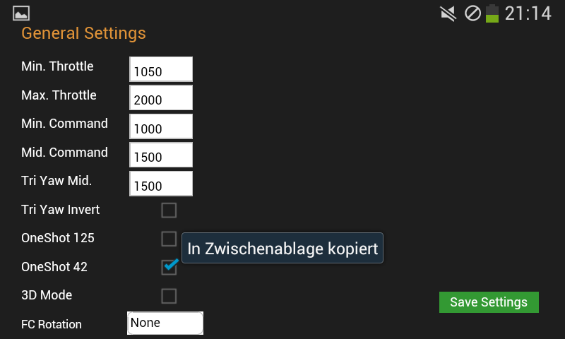

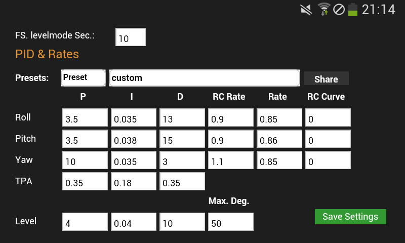

              Hi Sixchannel,
              du fliegst doch auch nen Rush 210 mit KISS FC und 24er´n.
              Mir ist heute was ziemlich seltsames passiert...bin nen Loop geflogen und im oberen Totpunkt wollte ich rollen...die Folge war, daß der Rush plötzlich sehr stark ins Trudeln kam, nicht mehr zu steuern war und ins hohe Gras geplumpst ist...
              Davor und danach wieder flog er ganz normal...:dknow: Diese Figur habe ich mich allerdings nimmer getraut.
              Komische Sache...könntest Du mir bitte mal die FW-Version mitteilen, mit der Du aktuell fliegst und als Anhaltspunkt Deine PID´s posten?
              Ich habe irgendeine Version von vor zwei/drei Monaten drauf...hat bisher - bis auf die bekannten Fehler - gut funktioniert...aber der Aussetzer heute war weniger vertrauenerweckend...
              Wäre klasse
              Hmmm seltsam :-/
              Ja klar, flog bis dato rc27g und seit heute rc28 (noch nicht getestet[pids angeblich 1:1ßbernehmbar])
              Richtig, kiss Setup...

                #487
                ...naja...eines der zahlreichen Kuriosa der KISS FC...
                Danke für die Info´s!
                  #488
                  Nicht zu danken gib mal Feedback

                            Hi Paul,
                            was haste denn bei Filter LPF FRQ eingestellt?

                                Hi Paul,
                                Immer High und rc28 kam ich noch nicht zum testen.
