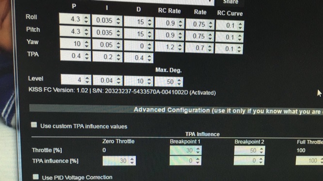

      Welche fw ist denn auf der kiss fc? Mir scheinen die P Werte recht hoch aber das ist fw anhängig. Rc20 wäre es Ok und rc28 schon recht hoch.
      Es kann aber auch die Deadline der esc evtl sein. Blheli esc haben keine Gasgerade bis 2000 max throttle sondern nur 1940 ca, danach haben sie eine flat. Evtl verharrt ein Regler dort?

        Ja das ist ne gute Frage ob's der Max wert ist.
        Die Firmware müsste cr28 sein.

          #574
          Das sind meine aktuellen Werte!
          Wie gesagt, er macht das nicht immer und gestern auch mal einfach in einer Linkskurve. Da ist er plötzlich nach rechts gerollt. Passiert auch eher nicht bei Vollgas.
