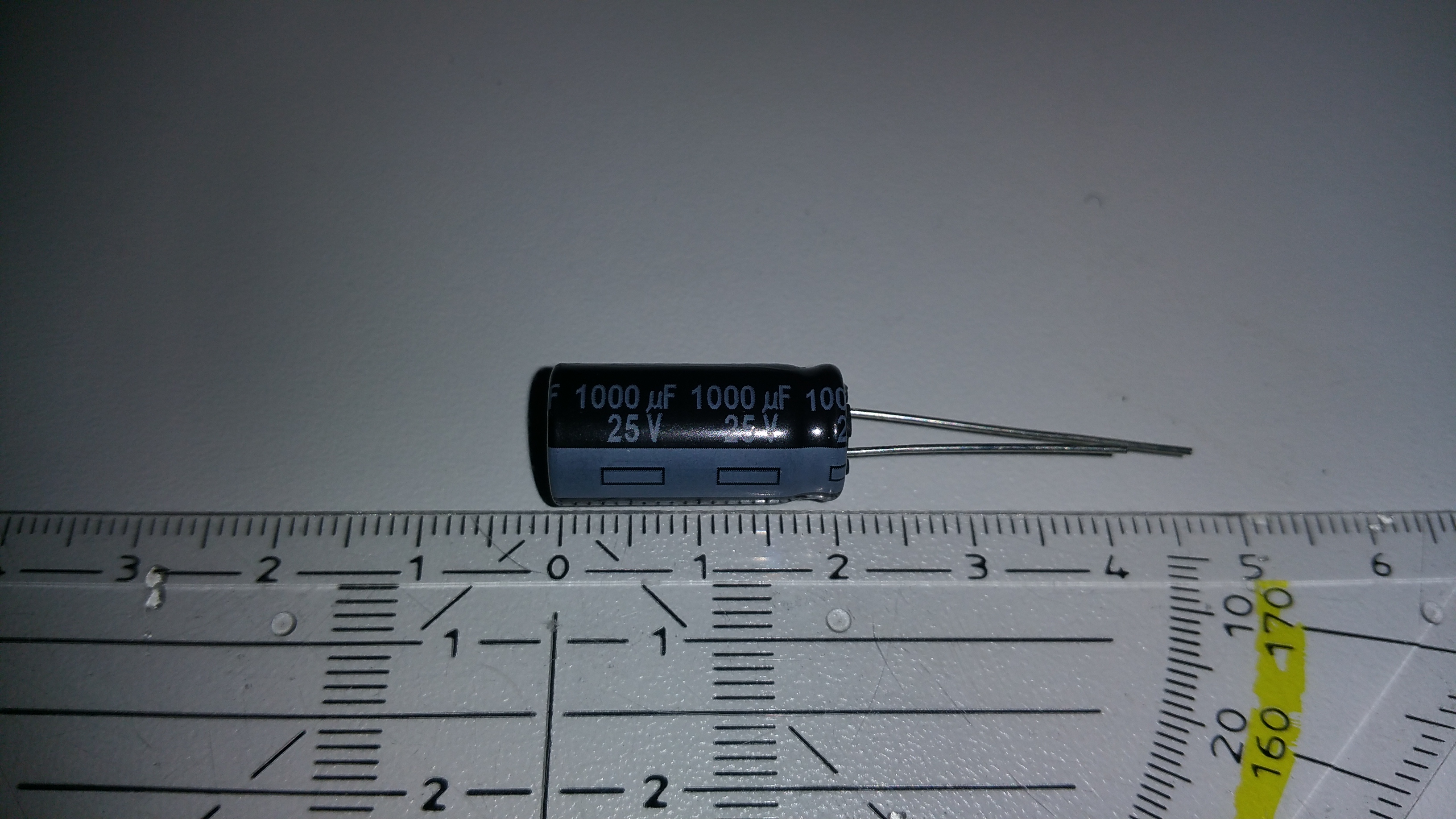

    Ach ja an den Lipoeingang am Matek hab ich doch noch einen 25V 1000uF Low ESR Kondensator mit angelötet für die Spannungsspitzen der Regler durch DampedLight.
            Der hat einen Durchmesser von 12mm und eine Länge von 25mm.
            Wo ist denn da noch Platz für so ein Oschi???
                    Was hast Du denn da für einen antiken Kondensator ?
                    Sogar die 35V 1000uF passen locker in jedes kleines Quad.

                      ...hast Du da vielleicht mal nen Link mit ner Bezugsquelle?
                          Interessanten Artikel bei eBay ansehen 2 Elko Panasonic FR 1000uF 25V Kondensator 105°C Low ESR same as FM 854414 | eBay
                          Interessanten Artikel bei eBay ansehen 2 Elko Panasonic FR 1000uF 35V Kondensator 105°C Low ESR same as FM 854433 | eBay

                            Danke für den Link!
                            Welche würdest für 4S empfehlen? Dürfte ja eigentlich die 25V-Variante ausreichen?
                            Einfach parallel zum LiPo-Anschluß verdrahten, oder?

                              Danke für den Link!
                              Ja einfach auf den Lipoanschluss am PDB aber plus und minus beachten.
                              25V reichen aus bei 4S. Man kann auch zur Sicherheit den 35V nehmen. Ist nur etwas größer.

                                Hast du einen racer der im Akkubereich tiefergelegt ist, so dass du nur
                                etwa 20mm für den PDB-FC Stapel hast?
                                ...nö, hab mich kurzfristig für einen Rush 210-SR entschieden, der hat nix tiefergelegt und 35mm Standoffs. Da passt das Matek leider nicht so rein wie ich das will. Muss noch zwei weitere Löcher für die Standoffs bohren.
                                ...Reichelt
                                Da brauche ich trotzdem 15mm Spacer, damit ich den Klumpen unters Board verlegen kann
