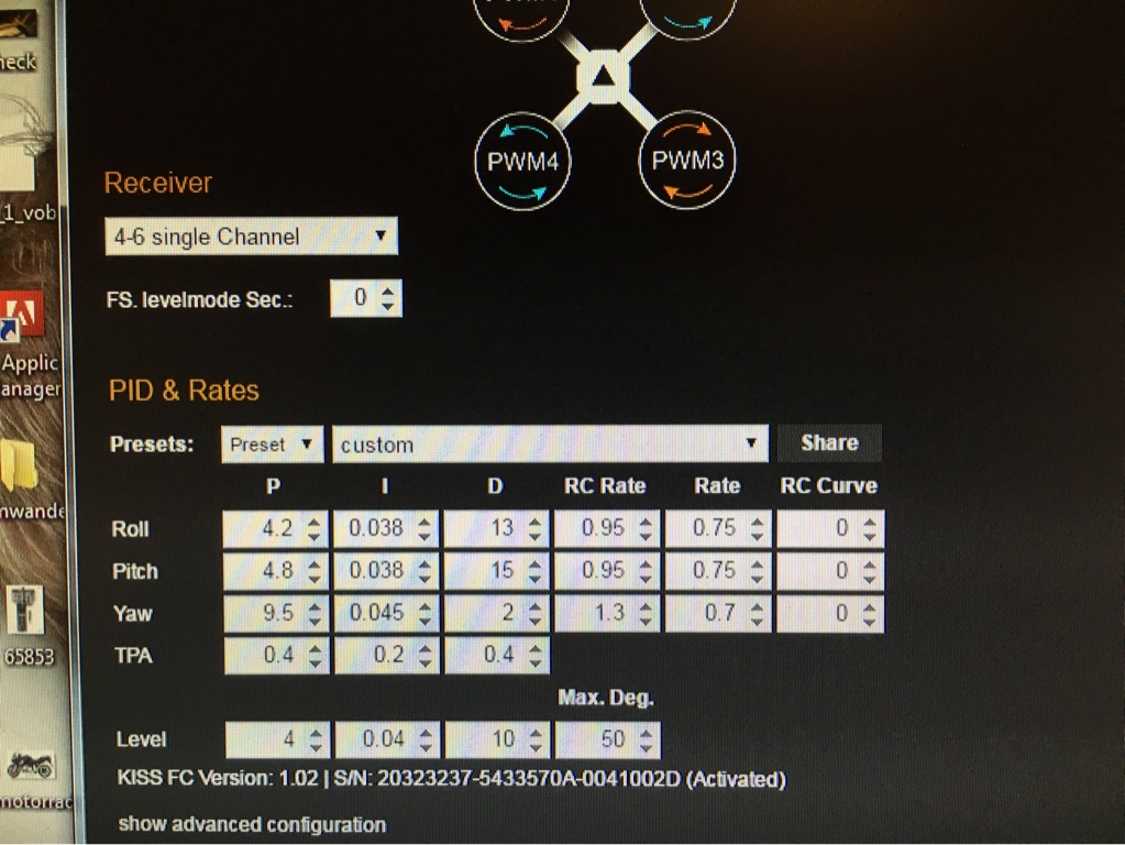

      nur über Roll?
      wenn ja dann hau mal mehr P rein

        #693
        nur über Roll ?
        Ne, eigentlich Roll und Flip. Ganz sporadisch.

              #696
              Bin jetzt mal am Rechner und das sind die aktuellen Werte!

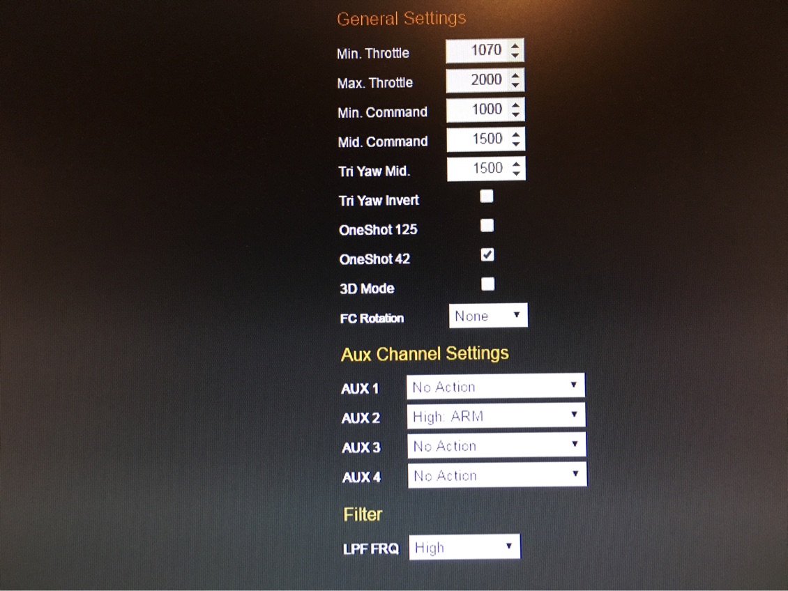

                #697
                Und das die General Settings
                  #698
                  hmm strange ...
                  das einzige was mir noch einfällt ist, OS125 statt 42 mal zu probieren ... oder hast du schon die 1.03h Frimware auf den ESC's drauf?

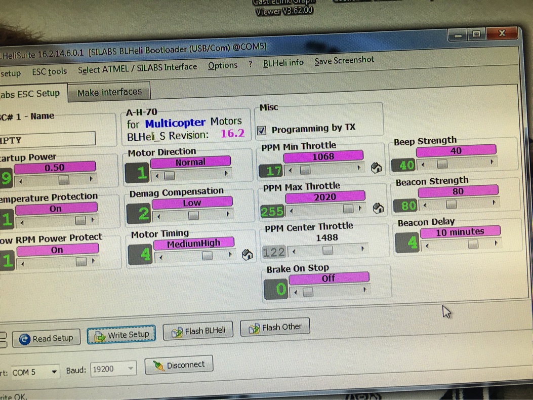

                    Gute frage, die Regler sind neu! Kann man das Erkennen ohne wieder alles ablöten zu müssen?

                      Wenn man min command auf 1000 setzt ist airmode an!
                      Ich flieg ausschließlich nur noch OS 125

                        Ok! Da steht nur v1.0 drauf!

                              #704
                              Er fliegt keine Kiss sondern DYS 20 XS
                              ah.. jetzt is die frage von welche Batch er die hat ... die ersteren haben nämlich n Fehler, ka ob Firmware oder hardware.
                              dann nächste frage, auf was steht die "Startup Power? 0.5? oder 0.125
                              die sollte nämlich auf 0.125 (wenn i mich richtig erinnere) stehen.

                                #705
                                Hm, gut das ich damals ein Foto gemacht habe
                                steht auf 0,5
