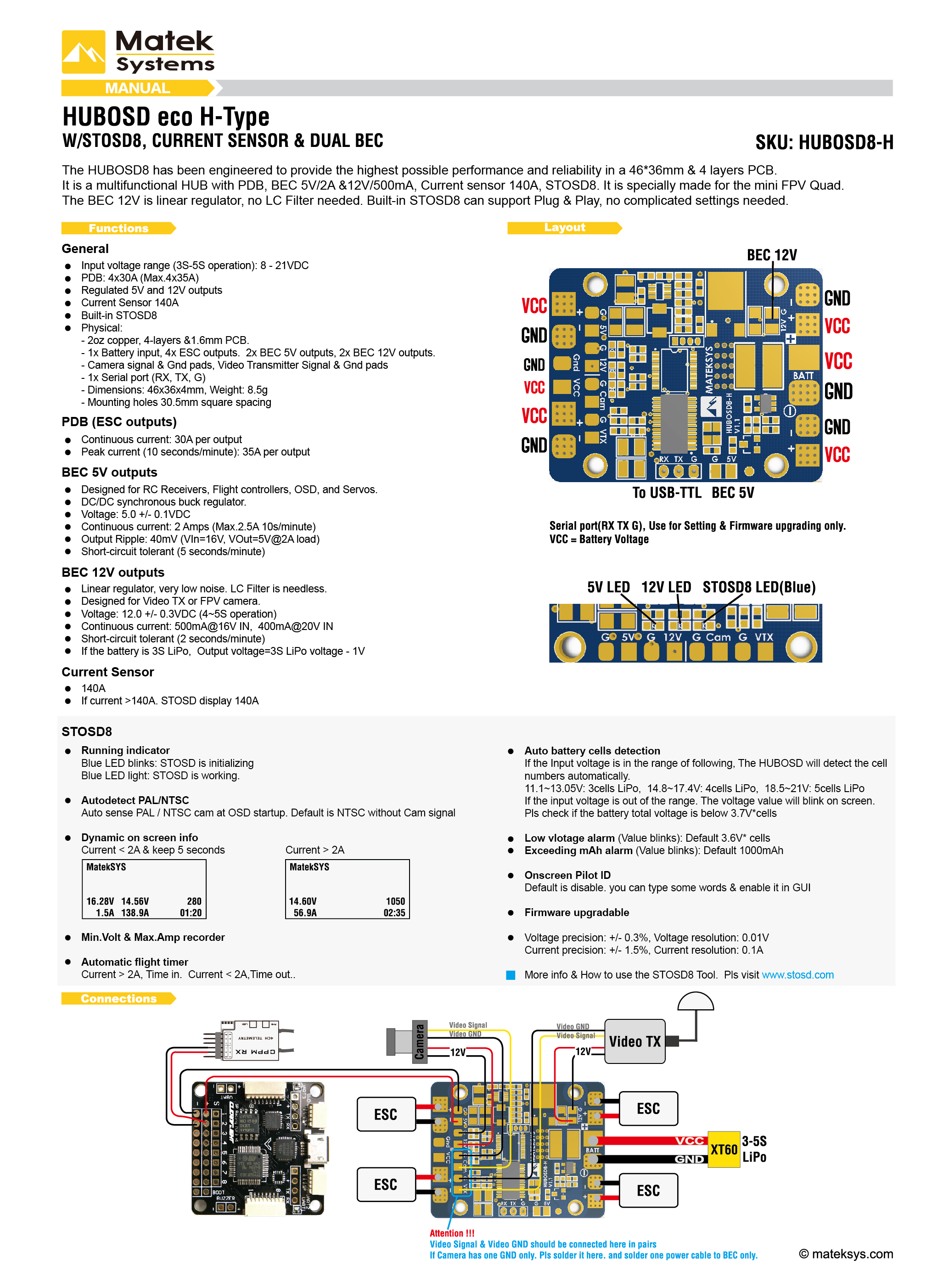

                Am Matek Board wird Cam und A/V Tx angeschlossen wegen OSD. Beides wird über die 12V BECs mit Strom versorgt.
                Was ist da falsch dran?
                Liefern die BECs des Matek Boards nicht genug?
                Bin kein Elektroniker

                  ...was spricht dagegen, den Unify Pro HV am 12V-Ausgang des Matek-PDB's zu betreiben wenn er das OSD des Matek nutzen will?
                    Hab gerade mal das englische Manual durchgeblättert.
                    Bei 800mW Sendeleistung kann die Stomaufnahme bis 600mA sein. Des Matek liefert nur 12V/500mA konstant.
                    Wenn ich mal 4S Akku voraussetze (ca. 15V) dann frisst der Unify Pro HV für 7 Watt und nur etwa eines davon sendet; oder hab ich mich da voll verpeilt?
                    Wenn dem so ist hab ich mir da ein kleines Heizkraftwerk angeschafft.
                      Weil der HV ein eigenes BEC hat und NICHT durch ein anderes gespeist werden soll.
                      Frag mal Trappy. Der wird es dir erklären.

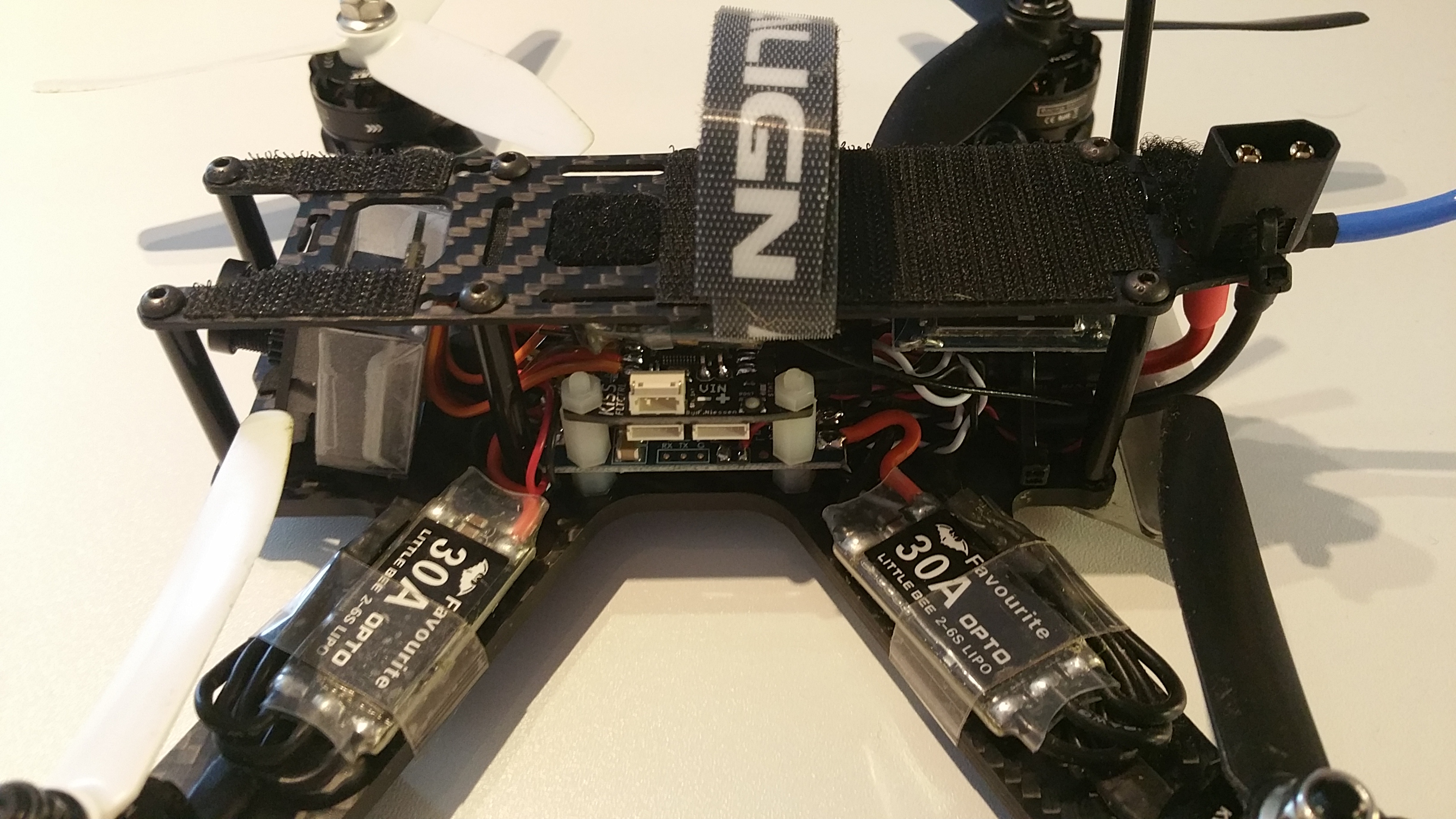

                        Das Matek STOSD8 PDB hab ich jetzt in Verbindung mit dem KissFC und LittleBee 30A ESCs in Betrieb und das ist perfekt kann ich nur sagen.
                        Der 140A Sensor im Matek ist sehr genau.
                        ßberhaupt macht es meiner Meinung nach Sinn neben den BECs die übrigens sehr gut funktionieren, auch das OSD und dem Strom-und Spannungssensor drin zu haben.
                        Das OSD ist super, ist einfach updatebar und die Grenzwerte and über PC einstellbar.
                        Hat nen automatischen Flugtimer der einschaltet wenn Stromverbrauch über 2A.
                        Verbrauchter Strom, aktueller Verbrauch und Spannungsanzeige.
                        Und das für 19,90 €
                        Kommt auch in meine nächsten Racer.

                          Hast Du das Matek mit dem Kiss FC schon verbaut?
                          Magst Du mal Fotos schicken oder posten, wie...
                          1) Du die Anschlüsse am Matek gelötet hast, über die die FW geflashed wird oder das OSD administriert wird
                          2) Du den FC mit dem Matek verdrahtet hast (alle Anschlüsse/Lötstellen sichtbar)
                          3) Du den FC verlötet hast (alle Anschlüsse/Lötstellen sichtbar)
                            Greets & Danke im Voraus
                            FC wird an Lipospannung dirketangeschlossen! einfach am Matek PDB wo lipoeingang ist
                            Was willst du sehn wie FC verlötet ist ??
                            gibt dochn ßbersichtsbild in Anleitung
                            Fehlt dir was in der Anleitung?
                              Fehlt dir was in der Anleitung ?
                              ...neeee, ich meine nicht WO er es angelötet hat, sondern WIE er die Kontakte verbunden hat.
                              a) hat er Pins an die Matek Programmierschnittstelle gelötet oder klemmt er mit Krokoklemmen zu proggen des OSD?
                              b) nicht nur FC wird mit Lipo Spannung versorgt. Hate er ne Weiche gelötet, ne Kaskade oder alles in einem riesengroßen Batzen ans Matek?
                              c) hat er zu Spannungsversorgung Pins an den FC gelötet oder Kabel direkt drauf.
                              d) hat er am FC die PWM Kabel direkt gelötet oder Pins gelötet? Immerhin wird der FC Kabelsatz mit Servokabel inkl. Stecker geliefert, liegt also nahe hier Pins zu verlöten.
                              Wills halt nur sehen wie er es gemacht hat

                                Die Spannungsversorgung des FC habe ich an die Vorgesehene Stelle am Matek gelötet. Ist einfach plus und minus als Ausgang extra mit der Lipospannung.
                                VCC und GND. An den BATT-Anschluss kommt nur das Kabel zum Lipo dran sonst nichts.
                                Kamera und Sender über das 12V BEC.
                                Gibt zwei Ausgänge dafür.
                                Die LED-Heckleuchte an 5V BEC.
                                An den Update- und Einstellungsport hab ich nichts angelötet.
                                Ganz wie Matek es in Foren empfohlen hat einfach eine Dreierstiftleiste rein stecken in die Löcher wenn man es an den PC anschließen möchte. Einfach RX, TX und GND an einen UART Seriell Adapter (für 5 Euro bei ebay) anschließen. RX,TX über Kreuz.
                                Das Tool zum Updaten und einstellen gibt's bei Matek.
                                Den Graupnerempfänger hab ich über SUMD mit dem KissFC verbunden ein dreiadriges Kabel plus Aux1. Die hab ich angelötet. Der Empfänger wird vom FC mit 5V versorgt.
                                Für die Regler Anschlüsse hab ich eine Doppelstiftleiste angelötet um auch mal einfach einen Regler wechseln zu können.
                                Außerdem einen Summer angeschlossen an den FC als Modellfinder der ist über den Sender einschaltbar.
