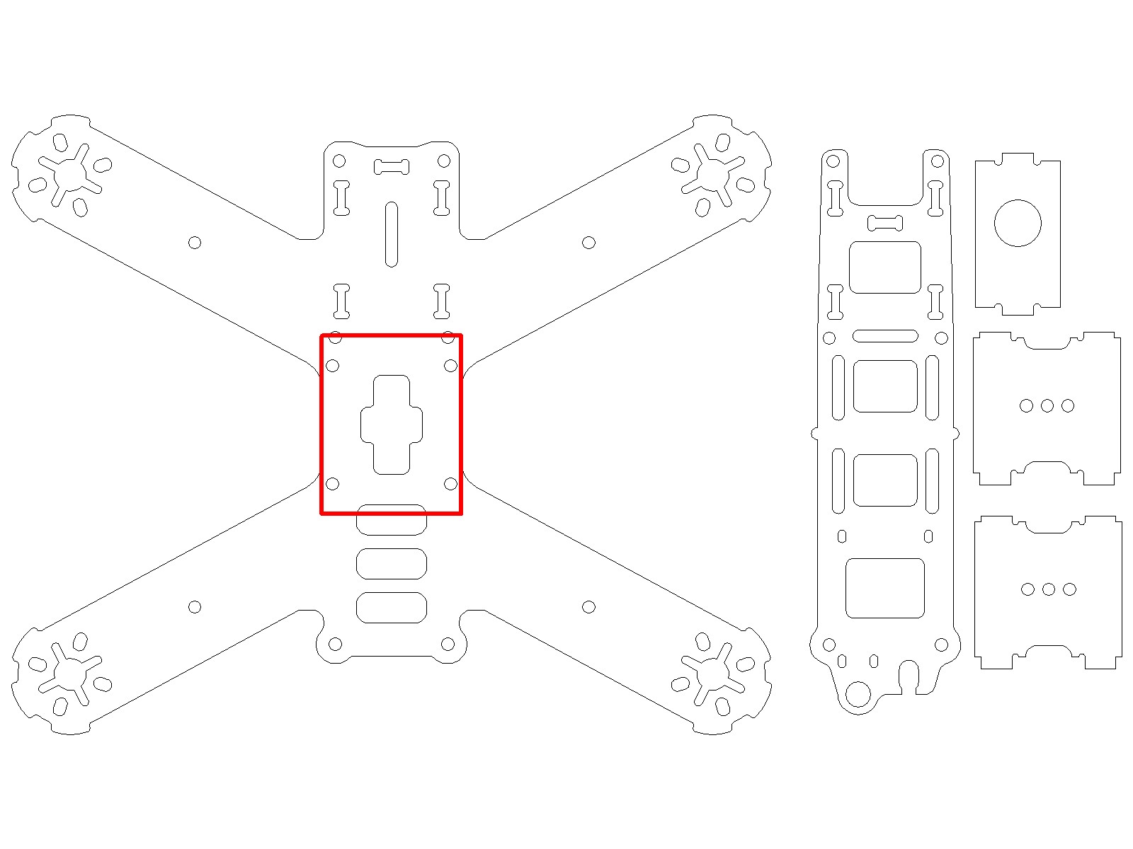

    Wie soll DIESES Board jemals in einen Frame passen
        Das hab ich mich auch schon gefragt...
        Ich glaube, die einzigen Frames in die das Board passt, sind die QR270/400 von Flyduino selbst.

                      Ich habe den Lisam 210 und da passt das Matek dicke drauf.
                      Also bitte, wer macht hier falsche Behauptungen ?
                      Würde ein PDB mit den Abmessungen nicht rein passen, würde das Frame nichts taugen.
                      Das das bei dir passt liegt vermutlich daran, das der Kai die Abstände möglicherweise eben wegen des Boards geändert hat.
                      Beim orginal QAV und dem "orginal" Lisam waren die Abstände anders. Wie man an dem Bild sieht, werden die Löcher abgedeckt.
                      Es ist auch durchaus etwas ärgerlich, dass das nicht passt.
                      Ich habe gestern erst von dem zum ersten Mal gehört.
                      Zu sagen, dass der Rahmen dann nichts taugt, ist schlicht weg daneben. Schade eigentlich, weil mehr du mehr als Polemik drauf hast.
                      Es geht mir nicht nur um meinen Rahmen. Das angehängte Billd ist Zeichnung von Lumeneier 210 bzw. des eigentlichen Clones Lisam.
                      Ich bin ein ausgesprochener Fan von Lumeneier, und die Teile sind alles andere als schlecht.
                      Beim Rage wird das Board hingegen locker passen.

                      Da ist mir gerade was eingefallen:
                      Ich habe versucht die großen PDBs von Flyduino im den neuen X zu berücksichtigen. Ganz besonders das hier Flyduino Kiss Carrier Mini Power Distribution 24A Version
                      Ich bin bei 230 mm MTM (5") gelandet, entsprechend groß wurde auch der Rest des Rahmens. Kleiner ging das nicht
                      Da ich einen 210er haben wollte, musste ich davon wieder Abstand nehmen.
                      Gerade das Board für die 24A KISS dort unter zu bekommen ist schlichtweg nicht möglich.
