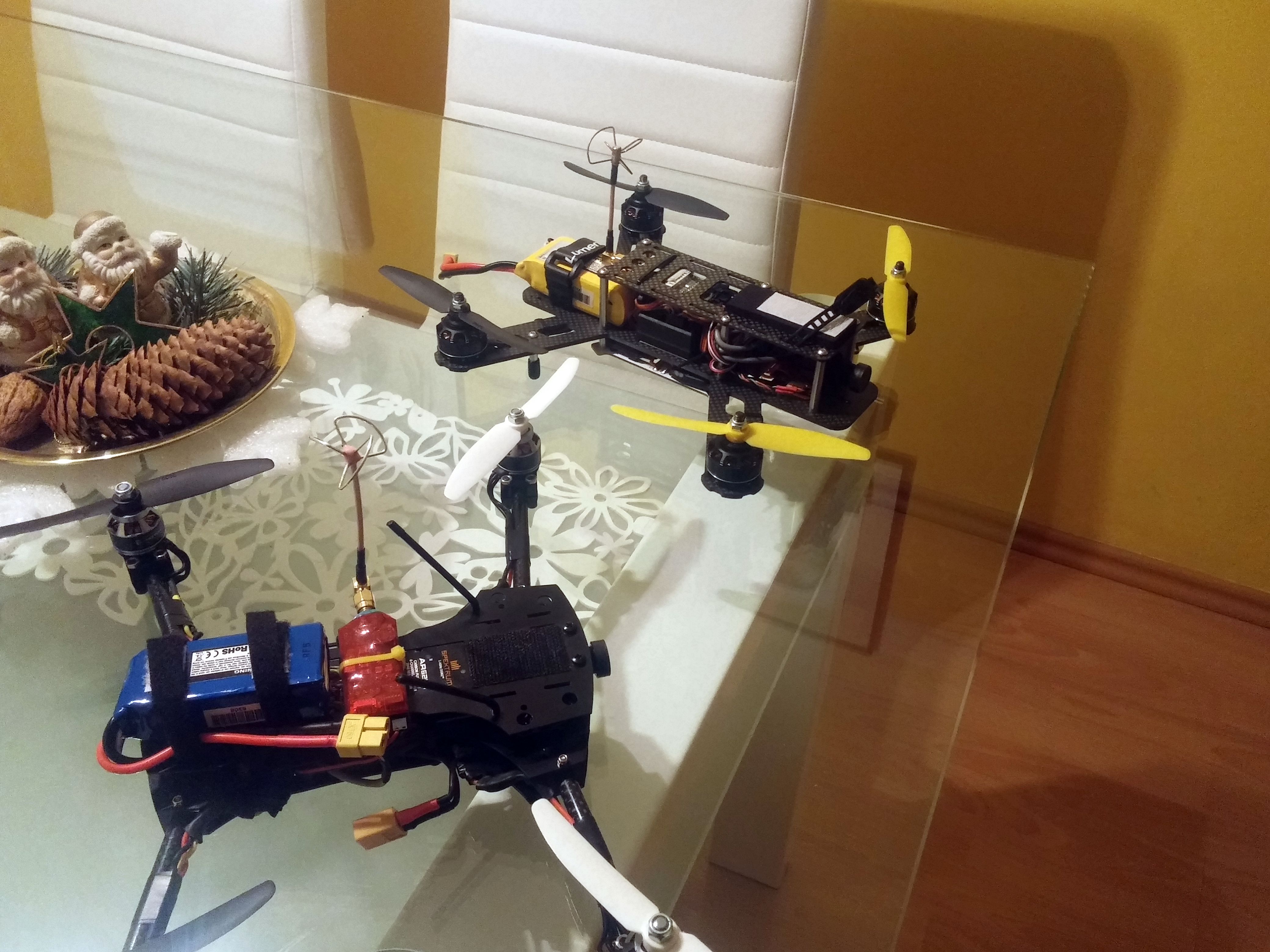

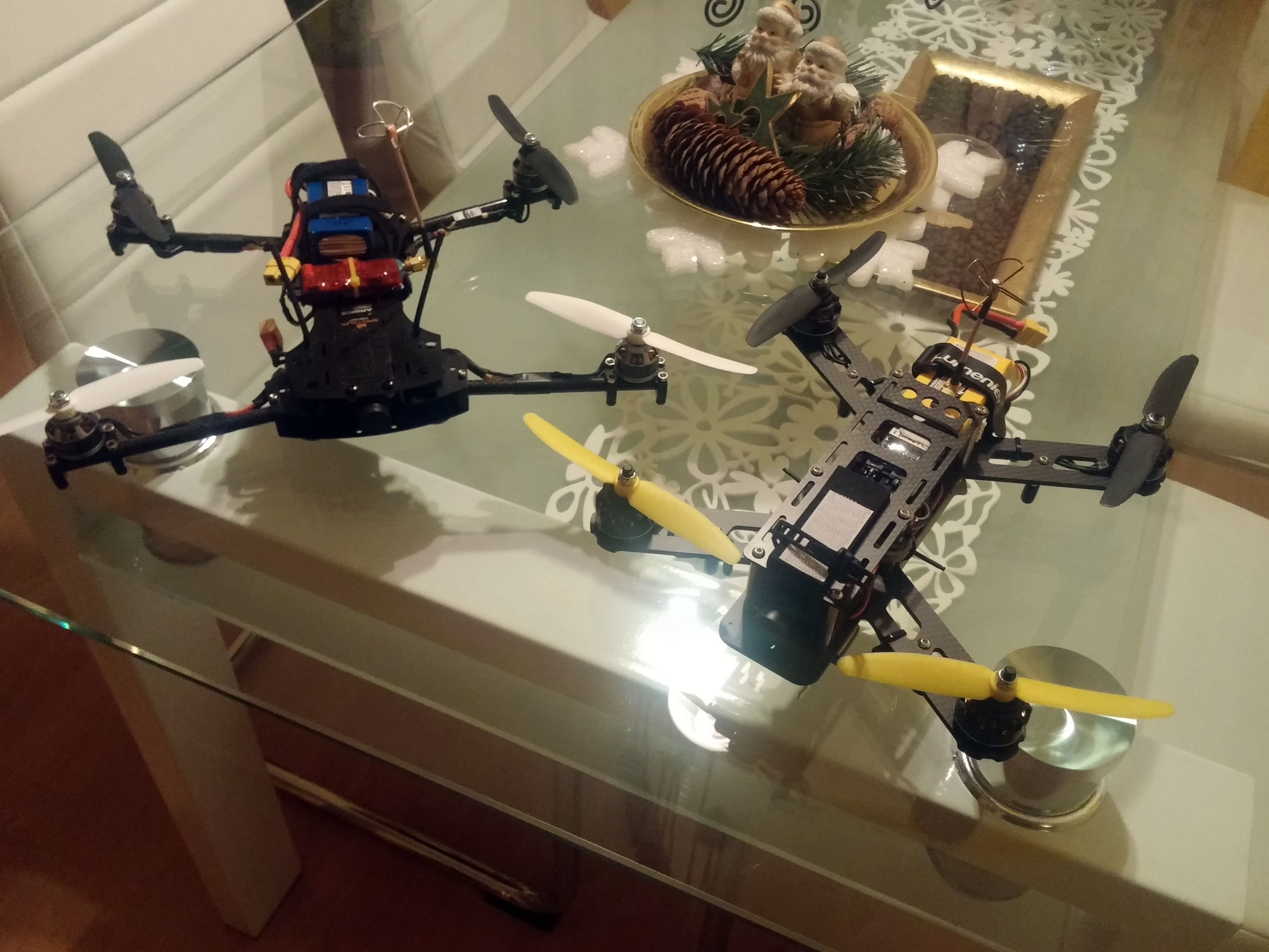

              So da meine Lieferung von Flyduino heute auch gekommen ist konnte ich den QAV250 auch fertig machen eingeschwebt ist er auch schon. Macht sicht gut neben dem Hammerhead. Jetzt muss nur meine Schutzhülle für die Gopro kommen unds Wetter schöner werden
                        Sehr schön, die beiden Kleinen
                        ...und sehr beruhigend für mich, daß es noch mehr Verrückte gibt, die gleich zwei von den Teilen haben müssen...

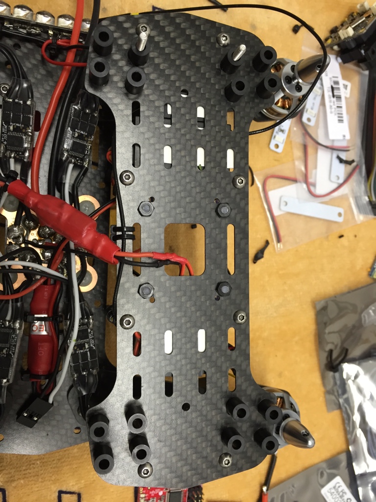

                        Ich hoffe, mein HH-Frame und alle Komponenten kommen noch vor Weihnachten...sollte aber klappen...die Pakete sind schon lange genug unterwegs...

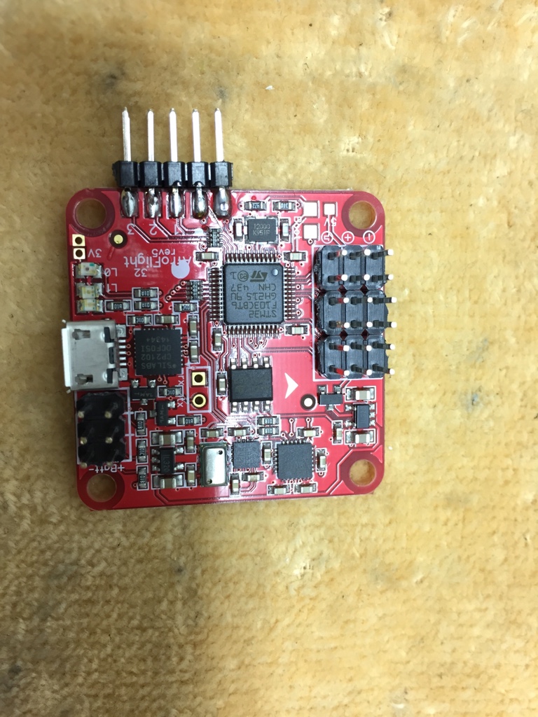

                        Habe heute meinen Hammer V3 auf 6" umgebaut und die KISS wieder zurück auf normale PWM-Ansteuerung gestellt. Jetzt kann ich meine NAZE32 einbauen

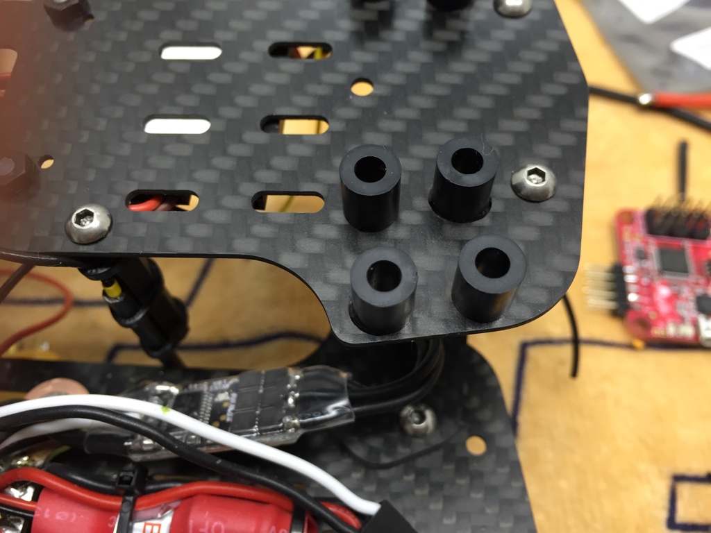

                        ßbrigens...der beste Tip überhaupt...hab ich hier schon mal gelesen...aber ich erwähns nochmal:
                        Wenn man wie ich den Hammer-Frame öfters mal zerlegen muß...klebt die Distanzhülsen zwischen unterer und oberer Bottom-Plate mit Sekundenkleber an die obere Bottomplate...dann ist der Zusammenbau ein Kinderspiel und man muß nicht immer die Distanzhülsen reinpfriemeln
