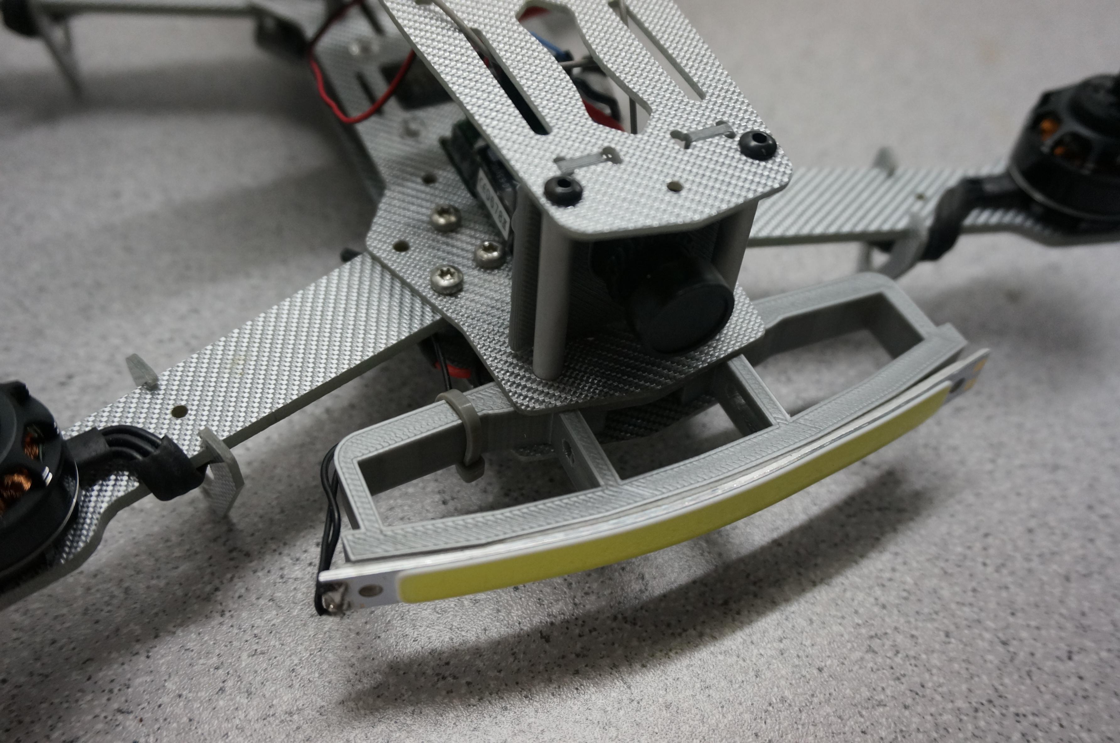

                      Hier nochmaln Bild vom Bumber. Man kann ihn auch damit supi tragen
                      Zuletzt geändert von el-dentiste; 22.12.2014, 20:34.
