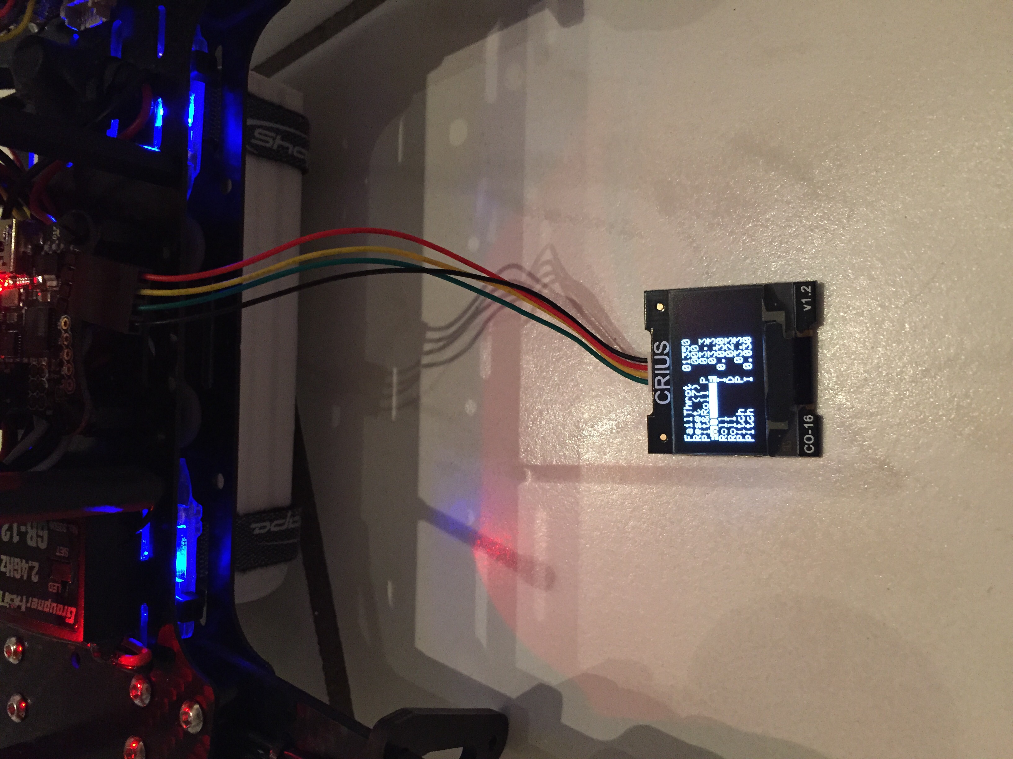

                    So, heut hab ich endlich Zeit gefunden um mein Oled auszuprobieren.
                    Feine Sache zum einstellen der PIDs per Fernsteuerung. Nur unser Mistwetter läßt sich damit noch nicht verstellen!
                    Bestellt hab ichs da:
                    Newest CRIUS CO-16 OLED Display Module V1.2 for MWC MultiWii Flight Controller | eBay
                    Trotz der angegebenen 5V Betriebsspannung geht es auch mit den 3,3V von der Nanowii. Es müssen nur noch die Signale der Pins am Stecker mit denen der Nanowii angepaßt werden (GND/SCL/SDA/5V), Oled in der Config.h freigegeben und schon kanns losgehn.

                      genau das habe ich bestellt
                      schau doch mal auf den adressaten bitte, vielleicht haben die pappnasen das vertauscht, dann kannste es ja an mich weiterversenden
                      ne quatsch, habe noch ein wenig mehr bei denen bestellt, aber kiss 18a waren auch dabei
