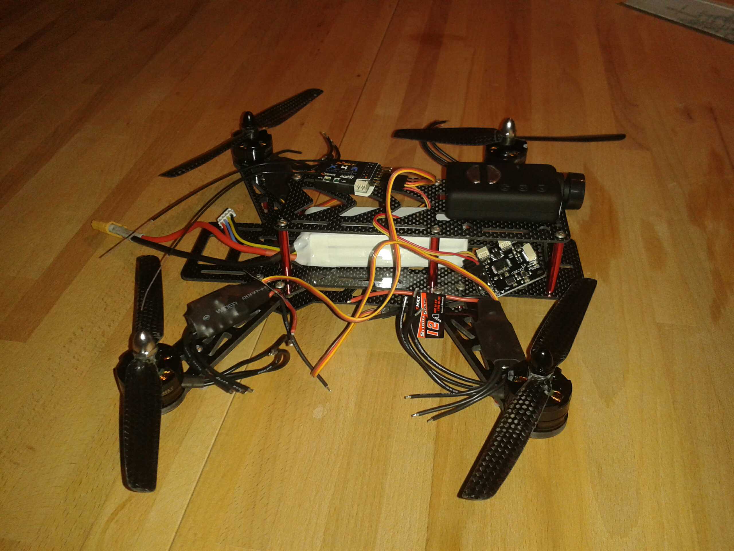

      @corradoman:
      Sag mal...hast Du die CC3D eigentlich mit Steckkontakten für die ESC´s eingebaut oder direkt auf die Platine verlötet...ist ja glaub ich recht wenig Platz im Hammerhead, oder?
      Kannst Du da vielleicht mal ne Detailaufnahme posten [/QUOTE]
      Ja da gehts sehr eng zu. Hab die Steckerleisten dran, hab aber auch die Dämpfungsplatte etwas höher gelegt dann gehts.

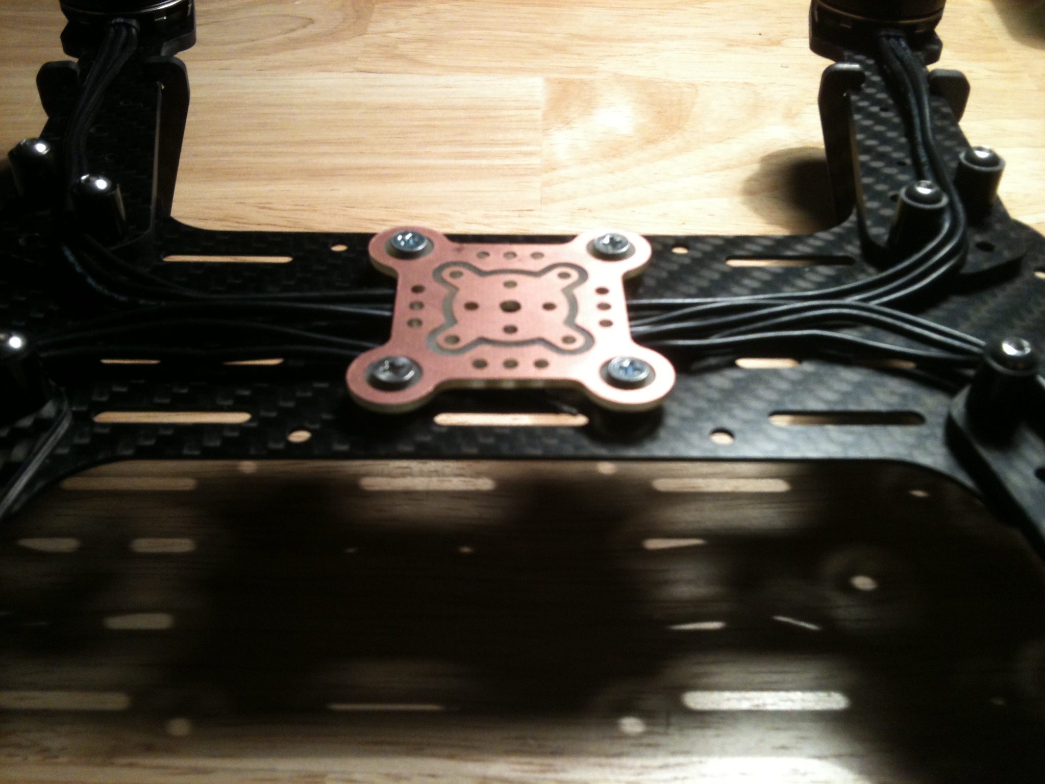

        wie habt ihr das mit der stromverteilerplatine gelöst? Kabel von oben rein und da verlötet? kann es nicht sein, dass da auch eine Verbindung nach unten zustande kommt? am besten hier noch was nicht leitendes unterlegen?
        welche temperatur ist hier am besten um solche kleinen dinge zu verlöten?
          #1504
          kupfer nach oben, kabel von unten,
          siehe bild
          frohes fest
            #1505
            bin ja kein Freund dieser stromverteiler bei kleinen koptern, aber würde die kabel oben flach kommend direkt Aufs Kupfer löten zum einem hast du keinen knick im kabel und nurxauf einer Seite strom führende teile, zum andrem ne niedrigere Bauform.
            Temperatur Wahl ist schwierig zu sagen finde ich. kommt bissl auf deinem löt Kolben und seine Leistung und dein lötzinn an. ich löte eher etwas heißer dafür schnell.

              Ich löte so mit 380°, bin aber auch kein Profi wie man an meinen abgerissenen Lötpads sehen kann
              Ich hab die Löcher ignoriert und direkt aufs flache Kupfer aufgelötet.
              Bringt ja keinen Vorteil in den Löchern.
              Oder?

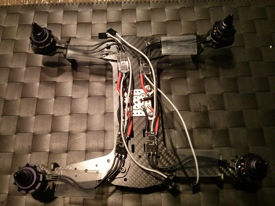

                          So, ßberraschung, es lag ein 250er Emax unter dem Baum
                          Hab ihn gerade mal auf der Couch zusammengeschraubt und muss sagen, dass der Zusammenbau einfach ein Traum ist! Da passt alles! (bis auf die Tatsache, dass mir ein 2,5er Inbus fehlt und ich bekomm jetzt auch keinen zu kaufen, Freddy, wenn du das liest, ich brauch dich ).
                          Wie auf dem Bild zu sehen, natürlich auch schon alles fachmännisch verkabelt
                          Ich kanns nur nicht glauben, dass ich an diese putzigen 12A Regler und diese winzigen Kabel xt60 anlöten werde
                          PS: Wenn man die Mobius auf Amazon bestellt, bekommt man ein Videokabel gratis dazu, wenn man eine Rezension abgibt
                          Fröhliche Weihnachten euch allen! [emoji318]
                          MfG Alex
