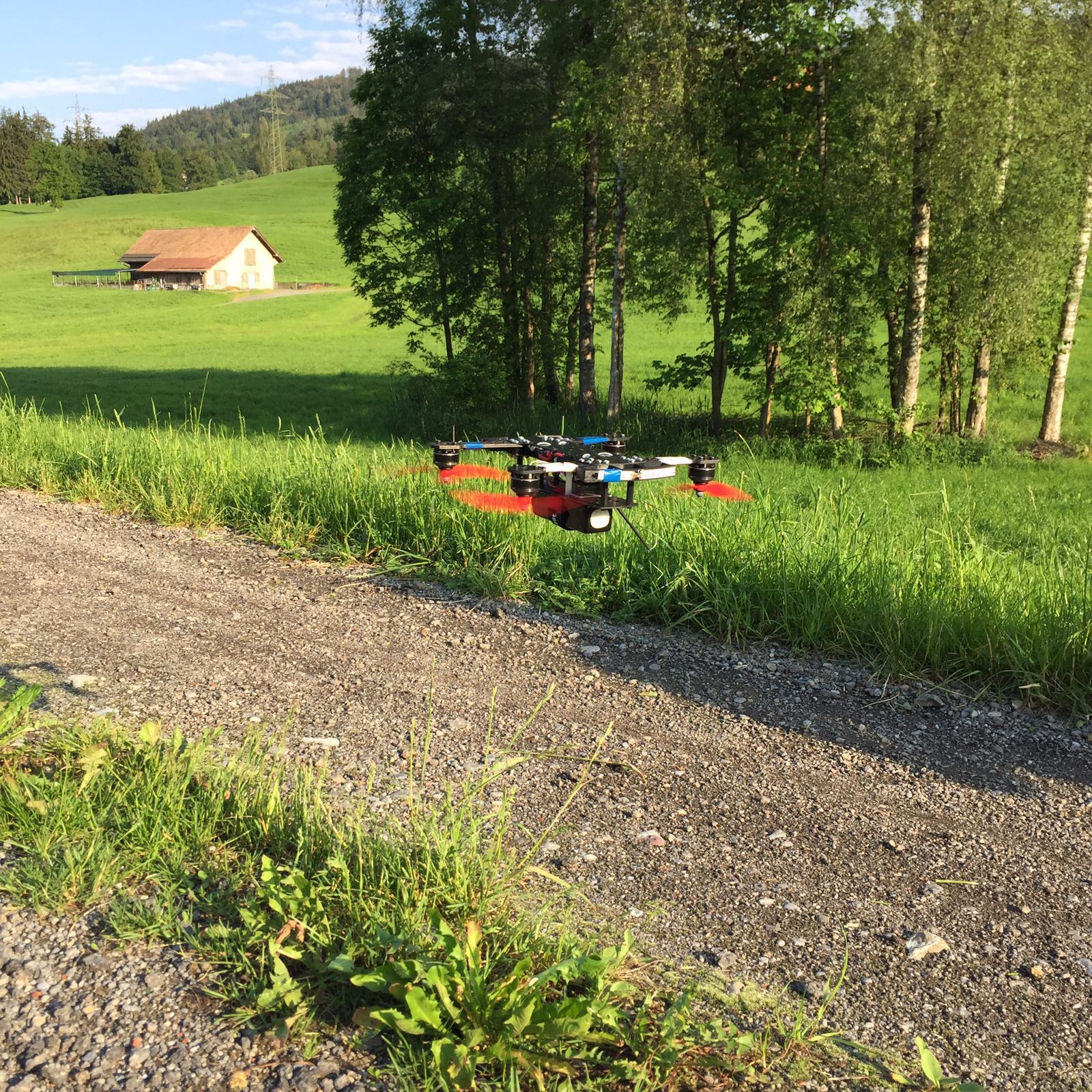

            Das war mein Hammer V3 Rotorgeek 30A/ Tiger 2208/ 6" gemfan carbon verstärkt/ Mobius filmt/naze32 rev5 ohne beta. Das war am Anfang früher. Null Resonanzen oder sonstiges!! Das lief sauber ohne gezappel, da passen die arme und wappelt nix!! [youtube]vgkL3O0zquQ[/youtube]

                              Zwischenbericht: Ein Stück Schrumpfschlauch um die Arme scheint eine ganz praktikable Lösung. Die Problemfrequenzen im Problem-Gasbereich sind zwar noch die selben, aber der frame schwingt nicht mehr nach.
                                #8220
                                Halb so schlimm, mein anderer Hammer fliegt gut... bisschen 3D
